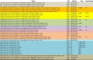

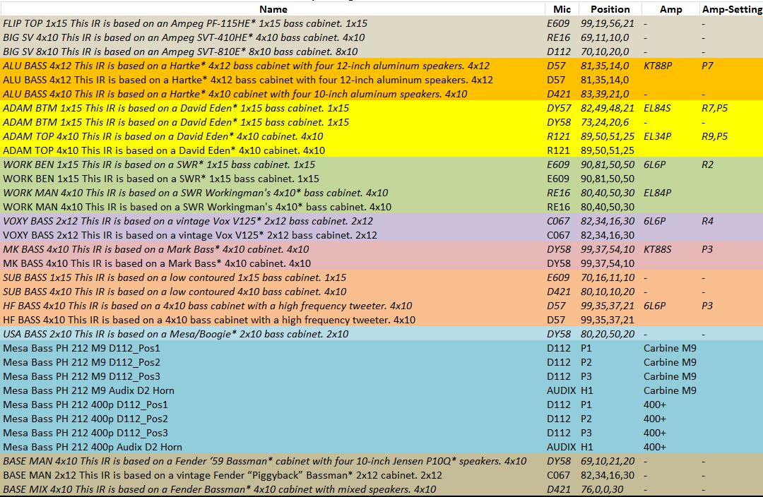

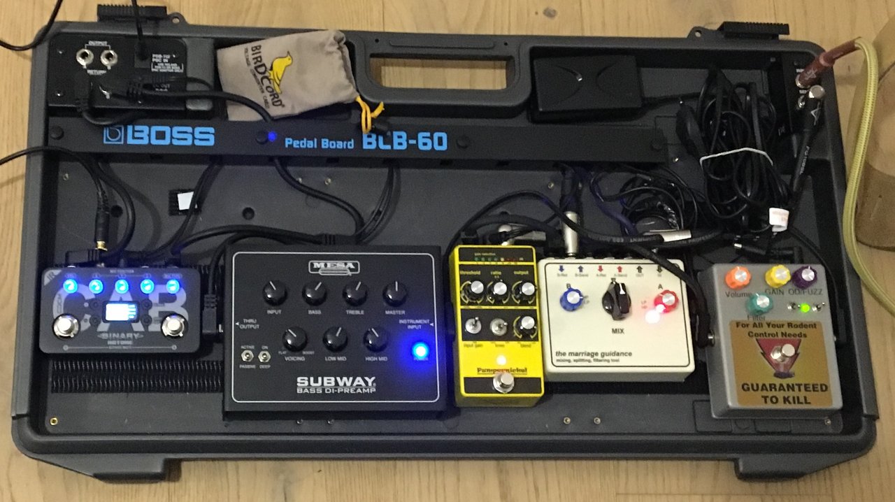

Hab nun das Hotone Binary CAB an Board:
https://www.hotoneaudio.com/products/Binary/Binary/2018/0224/262.html
Hab darauf nun 33 IR's für Bass laufen (auch die selbstgeschnitzten von meiner Powerhouse 212).
Und find das Teil sehr geil!
Mit Aux-IN und Kopfhörerausgang die Perfekte Ergänzung zur Mesa Subway-DI.
