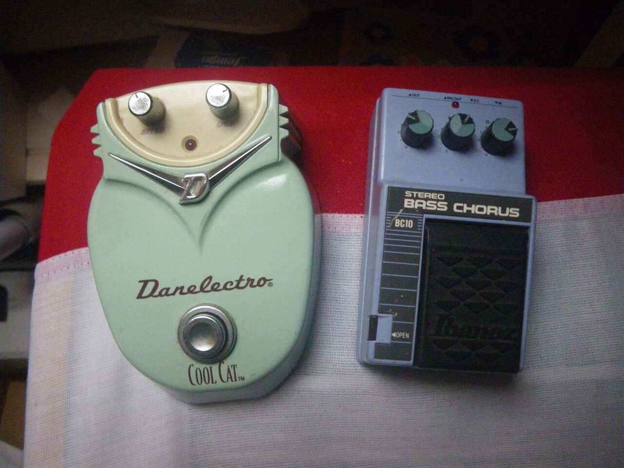

...ich werde die Gerätschaften ("Danelectro - CoolCat", "Boss - CE2", "Waterfall - Jam", "EBS - Unichorus")
.....den Danelectro habe ich hier auch nich rumliegen: in der 18 V Variante (falls der Danelectro von Gunni die 9 V Variante ist, ist das vielleicht auch ein Interessanter Vergleich) und einen Ibanez BC 10 Stereo Chorus.
Kann ich dir auch gern beide zum Testen vorbeischicken.

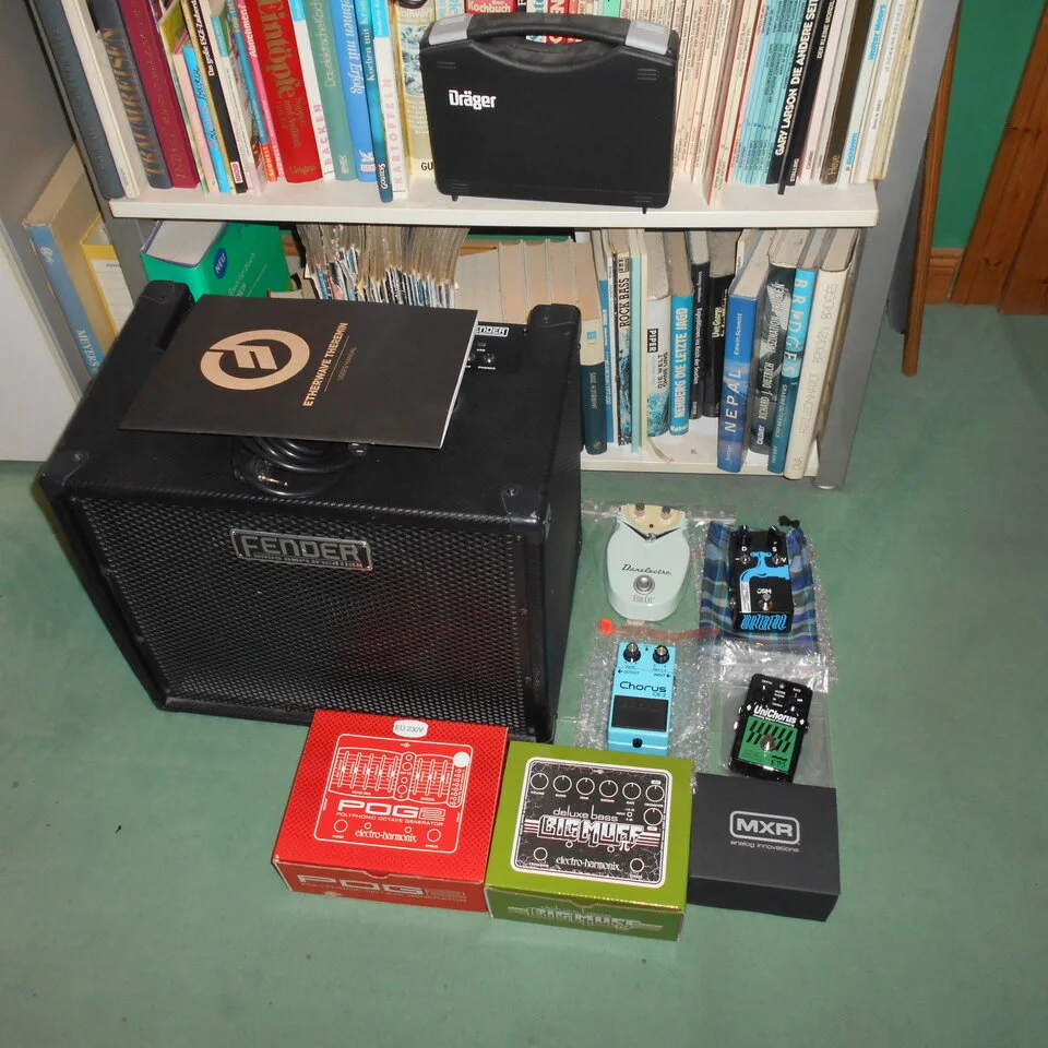

...ja...:gruebel:...:confused:...:O!... - ...gestern haben nun die Kollegen und Freunde @ATK411 , @fmm und ich das vorliegende Material getestet. @ATK411 hatte auch sein Stressbrett dabei, so dass wir insgesamt 7 Chorus (davon 4 aus dem Besitz von @Gunni , die er mir freundlicherweise zur Verfügung gestellt hat - nochmals "Danke" dafür) , 3 Zerren und 2 Octaver testen konnten:
Testbass: "Mono Neon V fretless"...
Testanlage: WD 800 + FMC 112...
Alle Effekte wurden ausschließlich über diese Anlage getestet und es wurden weder am Bass, noch an der Anlage Einstellungen verändert, um die Vergleichbarkeit der "gehörten" Ergebnisse zu gewährleisten...
Ich werde so sachlich, wie es mir möglich ist, die Ergebnisse nun zusammenfassen können:
Testreihe A: ...Chorus...
1.) Boss ME-50 B vs. "Dan Electro" - Cool Cat: ...keine wesentlichen Unterschiede im Sound... - ...die Bassfrequenzen werden beschnitten... - ...trotz 18 V keine Soundverbässerung durch den "Cool Cat"...
2.) Boss ME-50 B vs. "Boss" CE-2: ...wie (eigentlich) zu erwarten keine wesentlichen Unterschiede im Sound... - ...allerdings scheint der Sound gegenüber dem "Cool Cat" etwas aufgeräumter zu klingen... - ...auch hier werden die Bassfrequenzen beschnitten...
3.) Boss ME-50B vs. "EBS" - Unichorus: ...erstaunlicherweise keine wahrnehmbaren Unterschiede zum Vergleich mit dem "Boss" CE-2... - ...same Procedure, no Difference...
4.) Boss ME-50B vs. "Jam" - Waterfall: ...eine hörbare Verbässerung gegenüber dem Boss ME-50B... - ...brillianter Choruseffekt mit einem in sich harmonischerem und "deutlich runderen" Klangbild... - ...die Bässe werden nicht so offensichtlich beschnitten... - ...ein guter Chorus (leider mit wenig Einstellmöglichkeiten) mit einem wirklich ansprechenden Sound...
5.) Boss ME-50B vs. ATK411's Chorus (ich weiss nicht mehr, wie der hiess): ...identische Ergebnisse wie beim "Boss" CE-2 und dem "EBS" Unichorus...
6.) Boss ME-50B vs. "MXR" - bass deluxe chorus: ...durch die Möglichkeit, den Basslevel und Treblelevel unabhängig vom Effekt anzuheben, verliert der Bass insgesamt nicht / kaum wahrnehmbar an Tiefe und Druck... - ...durch den "Width-Regler" lassen sich weitere Mischungen zwischen Originalsignal und "bearbeitetem" Signal vornehmen (beispielsweise: tiefe Frequenzen bleiben unbeeinflusst, der Effekt wird mit der zunehmenden Tonhöhe deutlich wahrnehmbarer) - eine deutliche Verbässerung gegenüber dem Boss ME-50B... - ...während der "Jam" - Waterfall etwas brillianter zu klingen scheint, hat der "MXR" durch die Vielzahl der Regelanpassungsmöglichkeiten mehr Möglichkeiten zur Klangbeeinflussung, wenngleich die Brillianz des "Jam" - Waterfall nicht ganz erreicht wird... - hier entscheidet ganz klar der eigene Geschmack und will ich mit vielen Reglern arbeiten... - ...knifflig... - ...im Regelfall ist es ja so, dass ich "meinen Sound" nur einmal einstellen muss, aber: Bei den Möglichkeiten einer zusätzlichen manuellen Regelung von "Bass", "Treble" und "Width" würde ich mich im Zweifel eher für den "MXR" entscheiden... - ...das ist bestimmt nicht allgemeingültig, aber ich habe das so empfunden...
Testreihe B: ...Zerre...(ich muss allerdings dazu sagen, das "wir 3" definitiv keine "Zerrexperten" sind und demnach auch nur ausschließlich das Gesamtbild erhören und beurteilen konnten)...
1.) ME-50B vs. ATK411's Zerre (Taurus irgendwas): ...die Zerre des Taurus ist deutlich agressiver... - ...beide rauben dem Bass allerdings deutlich hörbar die tiefen Frequenzen, der "Druck geht flöten"...
2.) ME-50B vs. "EHX" - deluxe bass Big Muff: ...OkOkOk... - ...das war nicht fair. Durch die diversen Einstellmöglichkeiten des "EHX" hat das Boss ME-50B keine Chance - sei es, weil ein "Dry-Signal" in der Intensität dazu gemischt werden kann, sei es, weil "diese Bratpfanne" mit Gate, Volume, Blend Einstellungen zulässt, die deutlichen Lautstärkesprünge wirkungsvoll verhindern zu können. Zusätzlich sind ein "Lowpassfilter" und ein "Highpassfilter" eingebaut, die eine weitere Klanganpassung an das Originalsignal zulassen. Sebstverständlich lassen sich über "Sustain" und "Tone" auch der Zerrgrad, die Intensität und "Grad der Bratpfanne" sehr feinfühlig einstellen. OK, der Geschmack, gerade bei "Zerren", ist höchst individuell und daher eigentlich nicht wirklich vergleichbar. Entweder man mag den Sound oder ebend nicht. Ich mag den Sound des "BigMuff" und die vielen Anpassungsmöglichkeiten. Auch hier gilt wie beim Chorus: ...das ist bestimmt nicht allgemeingültig... - ...aber diese Masse an Einstellmöglichkeiten des "EHX" sind hilfreich und das ME-50B ist absolut chancenlos gewesen...
Testreihe C1: ...Octaver...
1.) ME-50B vs. "EHX" - POG2: ...:O!... - ...das war die Überraschung des Tages überhaupt... - ...während sich das ME-50B redlich mühte, war der POG2 in allen Belangen ausnahmslos überlegen. Die Möglichkeiten, 4 Oktaven hinzuzumischen und zusätzlich beeinflussen zu können und dass das "Originalbasssignal" immernoch deutlich da ist, war mehr als überzeugend. Ich habe einen Bass noch nie in einer derartigen Tonvielfalt gehört. Das war in der Tat ausgesprochen faszinierend...!!!... - ...und zwar für ausnahmslos "alle" Anwesenden... - ...zusätzlich ist ein "Attack-Schieberegler" vorhanden, der den "Octavereffekt" zeitlich versetzt einsetzen lässt (OK, das muss man nicht mögen), aber der "Lowpassfilter", ebenso wie "Detune" lassen einen Chorus beim Einsatz dieses Effektes für nicht mehr sinnig erscheinen, zumindest, wenn man nicht übertreiben möchte...
Testreihe C2: ...Oktaver + Zerre...
1.) "EHX" - POG2 with "EHX" - deluxe bass BigMuff: ...:O!:O!:O!... - ...OK, wir spielen in der Band auch "Child in Time", allerdings mit Akkordeon und Mandoline. Der "Bass" wurde bisher mit Octaver, Zerre und Chorus des ME-50B gespielt. Durch die Multiharmonic des POG2 und einem "leichten" Geknusper des BigMuff...:O!... - ...ach, du Scheixxe... - ...wie "geil" klingt das denn...:O!:O!...ein "angezerrter Orgelsound" in Fretless... - ...echt überraschend und als "Gesamteffekt" für diesen Song sicher eine "Effektleistung der ganz besonderen Art"... - ...beeindruckend, wirklich (und "haben" ist ja bässer denn als "brauchen)...
Ich hoffe, die gestrigen Erkenntnisse hinreichend genau und präzise beschrieben zu haben - über Anregungen, Ergänzungen bzw. eventuell notwendige Korrekturen durch die Kollegen und Mithörer / Mittester @ATK411 und @fmm würde ich mich selbstverständlich sehr freuen.
Ich schätze, meine Entscheidung ist gefallen und bedanke mich artig bei Allen, die "hier" durchweg hilfreiche Tipps verfasst haben und mir auch testweise "Gear" zur Verfügung gestellt haben - ganz "grosses" Kino - Danke...:hail:...(aber am Ende muss ich die Entscheidung treffen)...
Jetzt brauche ich nur noch ein paar "Kleinteile" und dann wird das "Stressbrett" komplett neu aufgebaut - Stromversorgung verbleibt beim CIOKS 7... - ...vielleicht kann ich "die neue Konfiguration" in 2 - 3 Wochen vorstellen (dann gibt es auch Bilder, versprochen)...
Bis dahin LG P.:-):bier:
