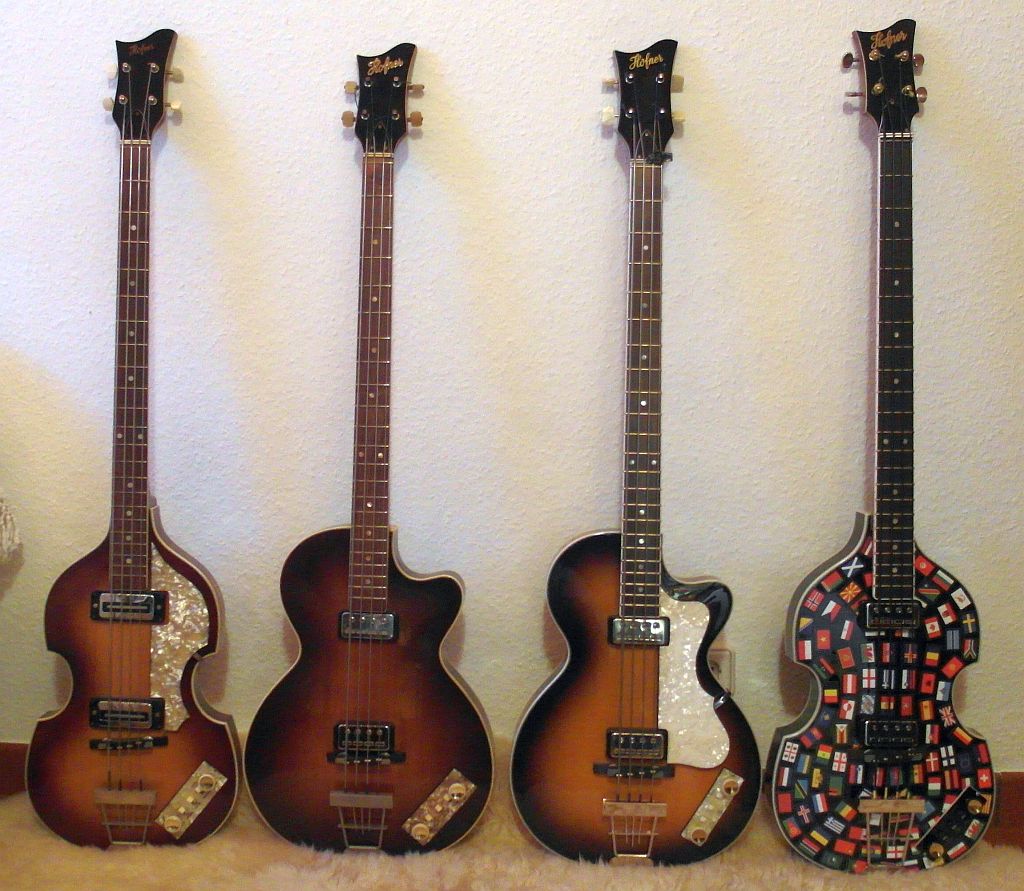

So, der Veteran ist praktisch fertig! Hauptarbeit war sicher die Reinigung, ansonsten halt noch Pickup und Sattel repariert, Logo ersetzt, Bundstäbe poliert, neue Pyramid Gold aufgezogen etc... jetzt strahlt er mit den Geschwistern in neuem Glanz:
Wie machen sich die Optima? Ist vielleicht für den TomW hier interessant.

Sehr schönes Restaurierungsprojekt.

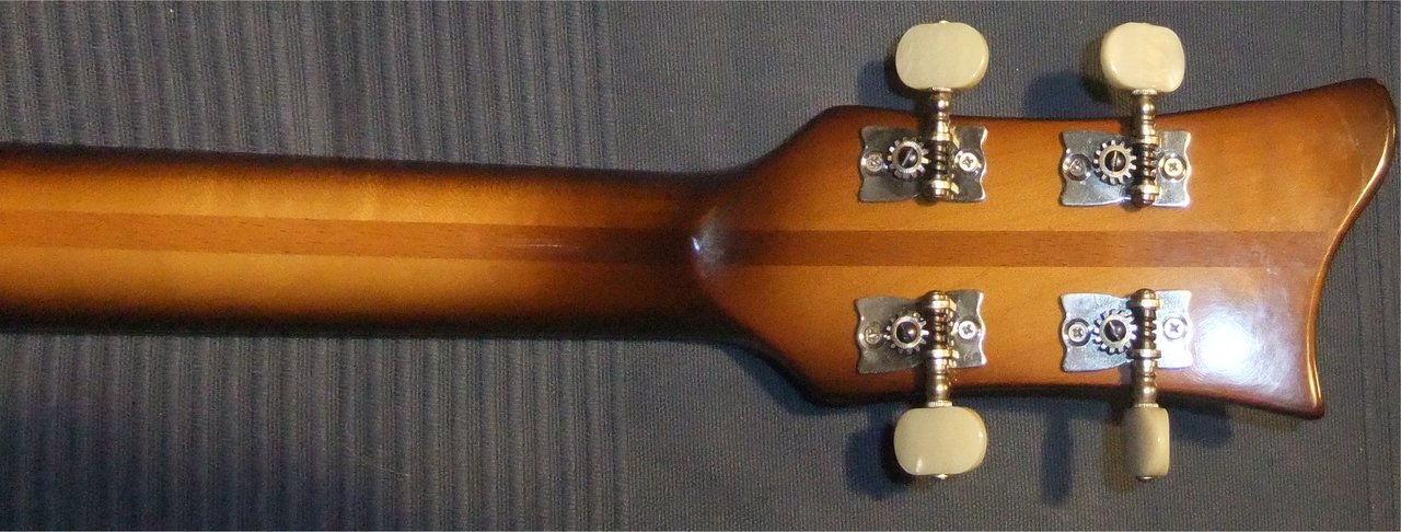

Noch 'ne Frage: Mein Bass hat einen gesperrten Hals aus drei Teilen (vermutlich Ahorn-Mahagoni-Ahorn).
Lässt sich daraus irgendetwas über das Alter der Woodware ablesen?
Ne, die Rückseite sagt wenig, ausser das der Bass jünger ist als der Übergang von 1962 nach 1963. Erst danach wurden diese Mechaniken benutzt. Vorher teilten sich je zwei Mechaniken ein Trageblech.
Grundsätzlich können wir davon ausgehen, dass fast alle 500/1 in unseren Händen 1964er und jüngere Jahrgänge sind. Der Bass führte bis 1963 ein fast unscheinbares Dasein mit nur kleinen Produktionszahlen. Das änderte sich dann schlagartig, als die Beatles in die breite Öffentlichkeit traten.
Du solltest auf der Vorderseite der Kopfplatte das Höfnerlogo als 3D-Plastik haben. Das Griffbrett hat ein Binding.
Die Unterschiede 1964 zu 1965 sind dann am Korpus zu finden. Das Tailpiece wurde kürzer, die Pickuprahmen breiter und die Platte mit der Elektronik grösser.
Der dreiteilige Hals besteht aus Ahorn-Buche-Ahorn.
