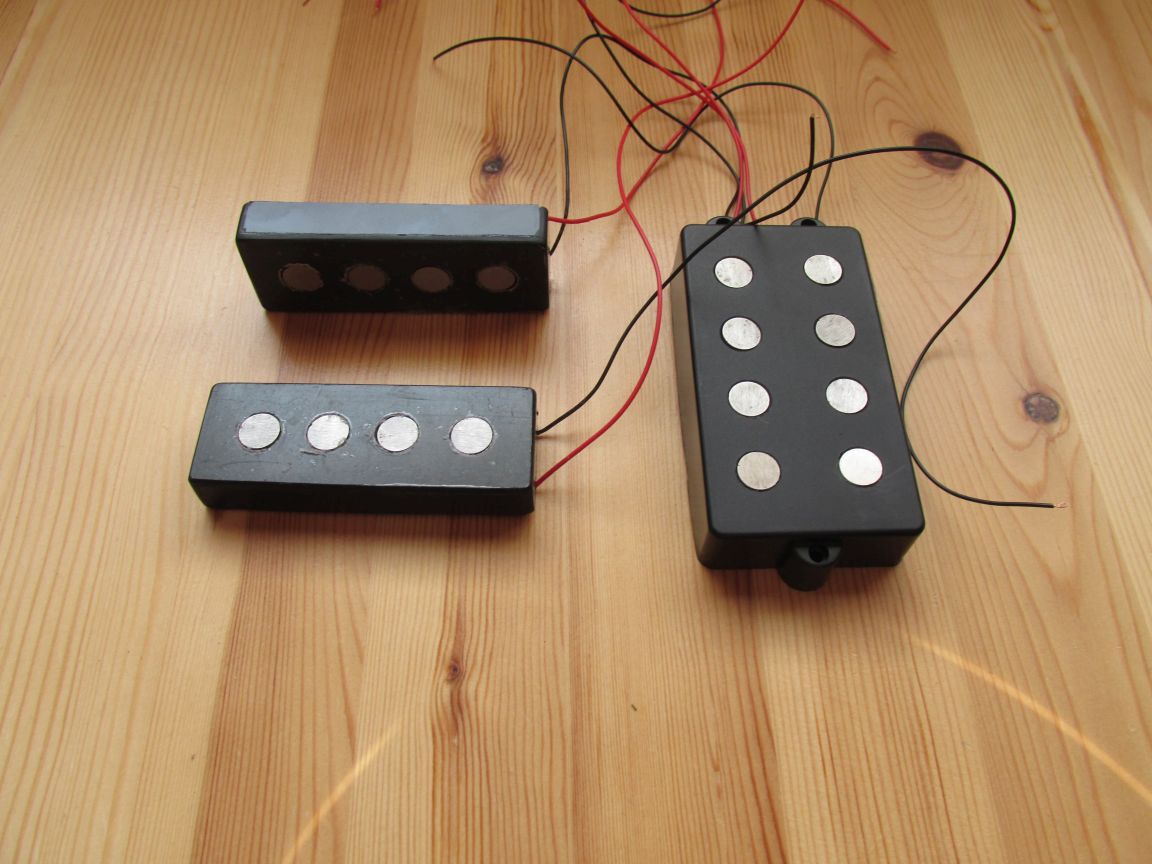

Die Pick-Ups sind fast fertig. Für die Singlecoils von Bass Nr. 3 sind wieder Gehäuse in Selbstbauweise entstanden und zwei Metallgrundplatten mit Ohren zur Befestigung am Pickguardmaterial angefertigt. Für Bass Nr. 2 sind bei einem der Humbucker bereits die zwei Spulenkörper ins Gehäuse geklebt. Für den zweiten ist alles soweit vorbereitet, aber ich warte noch mit dem Zusammenbau, bis ich die Fräsungen am Body fertig habe, da ich die leere Kappe zur Zeit noch zum Anpassen der Fräsung benutze. Zwei Abdeckplatten aus Pickguardmaterial für die Rückseiten liegen auch schon bereit, ich wollte aber noch etwas Kupferblech auftreiben, damit ich die Magnete an der Unterseite abschirmen kann.
Der Pick-Up-Schaltungstest für Bass Nr. 2 ist auch schon gelaufen und ich habe mich für eine einfache serielle Verdrahtung der Humbucker entschieden, da diese in meinen Ohren am besten klang. Beim Parallelbetrieb und als Singlecoil fehlt mir der Druck im Ton. Als Testobjekt durfte mein OLP-Bass herhalten, bei dem ich den Selbstbau-Humbucker über die Saiten gelegt hatte (dieses Verfahren habe ich mal ganz dreist von @Separate Reality kopiert).

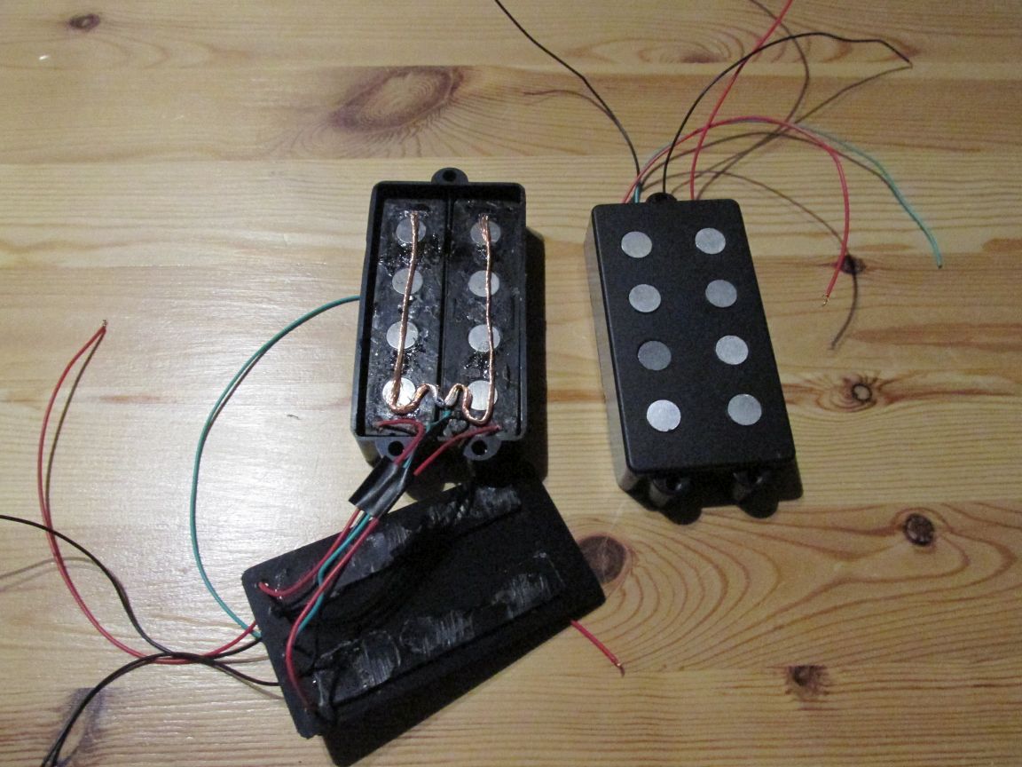

Die MM-Style-Pick-Ups sind fertig.
Bei dem offenen ist das Kupferkabel zur Abschirmung der Magnete zu sehen.
Heute durfte ich bei beiden Humbuckern jeweils eine Seite nachschleifen (erst 400er, dann 600er Körnung), da dort etwas Bindingkleber hingekommen war und das Zeug löst den Kunststoff sofort an. Danach wurde nochmal mit Kunststoffpflegegel drüberpoliert und nun sieht's wieder gut aus.

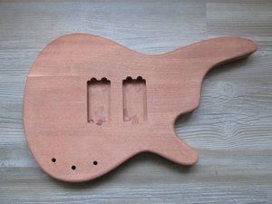

Beim Korpus von Nr. 2 sind bis auf die Fräsung für die Halstasche alle Fräsungen fertig. Die Kabelkanäle und das Loch für die Klinkenbuchse müssen noch gebohrt und am E-Fach zwei Stellen etwas nachgebessert werden. Vom Korpus mache ich demnächst ein Foto, wenn ich's ausgebessert habe.

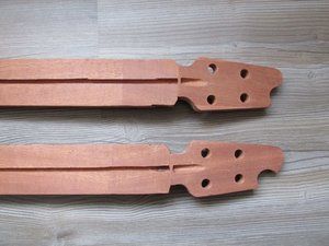

Die Halsrohlinge für Nr. 2 und 3 haben ihre Rinnen für die Spannstäbe und die Kopfplatten sind ausgesägt. Heute habe ich bei beiden die Kanten gerade geraspelt, gefeilt und geschliffen und außerdem noch die Löcher für die Mechaniken gebohrt. Eine der Kopfplatten ist noch viel zu dick und bei der anderen muss ich nur noch ein kleines bisschen wegschleifen, damit sie die richtige Dicke hat.

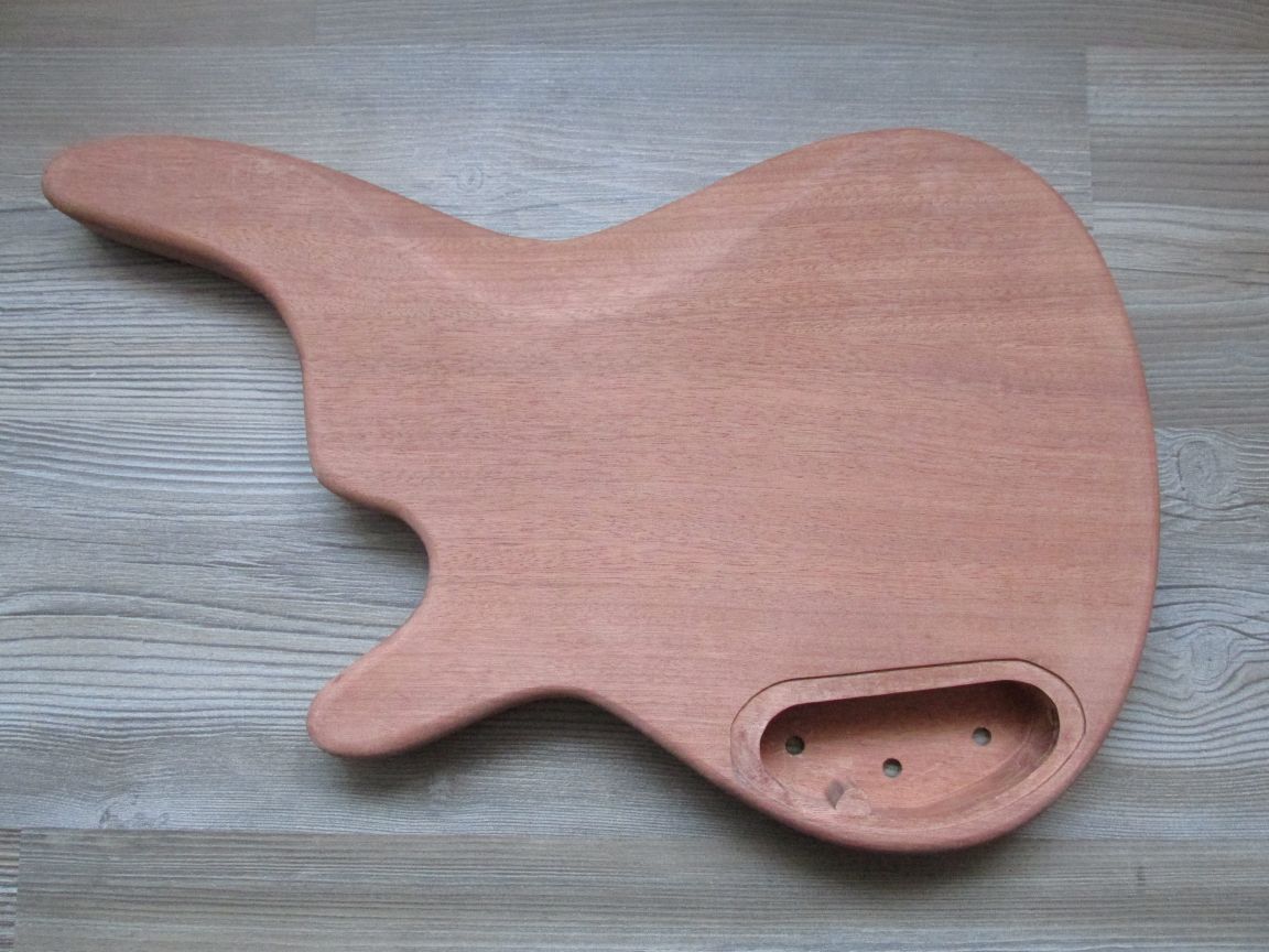

Bei Korpus Nr. 2 sind die Stellen ausgebessert und fast alle Kabelkanäle gebohrt. Ich konnte es nicht lassen und habe wieder versucht, direkt von Halstonabnehmerfach in Richtung E-Fach zu bohren. Diesmal kam der Bohrer an der Seite raus, wobei ich das E-Fach nur um Millimeter verfehlte. Die Bohrung wies eine leichte Krümmung auf, ohne die hätte's gepasst. Das Loch ist inzwischen wieder mit Holzspänenholzleimspachtelmasse aufgefüllt. Also werde ich später, wenn die Halstasche fertig ist, wieder von hier aus eine Verbindungsbohrung zwischen den Pick-Up-Fräsungen vornehmen.
Im E-Fach habe ich noch ein zusätzliches Holzstück eingeleimt, damit ich dort eine größere Fläche habe, an der die spätere Schraube für die Abdeckung sitzen wird.

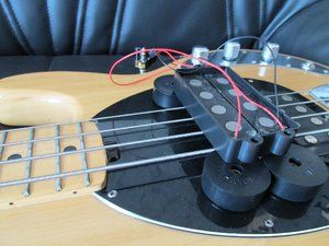

Über Ostern fand noch der ultimative Test zur Frage zusätzliche Schalter (seriell/parallel) für die Elektrik bei Bass Nr. 2 statt. Ich habe den Schalter in meinen Dean-Bass eingebaut, damit ich den direkten Sound-Vergleich hatte.
Ergebnis: Ich finde den „auf-die-Zwölf-Sound“ der seriellen Schaltung am besten und werde auf die beiden zusätzlichen Schalter verzichten.

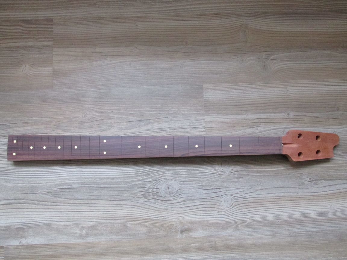

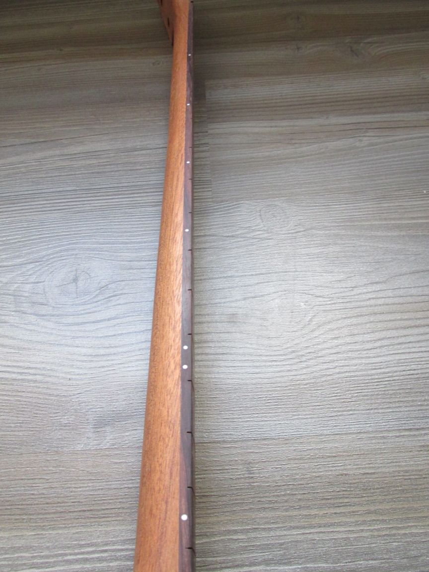

Übers Wochenende wurde der Hals mit 'nem Bündigfräser an die Griffbrettbreite angepasst. Danach habe ich die Dots eingeklebt und im Anschluß das Griffbrett erst insgesamt etwas dünner und dann mit'm Radienschleifklotz geschliffen.

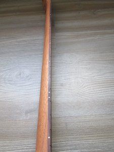

Der Hals hat seine Side-Dots bekommen, die Bundschlitze wurden vertieft und die Halsrückseite ist auch in Form gebracht.

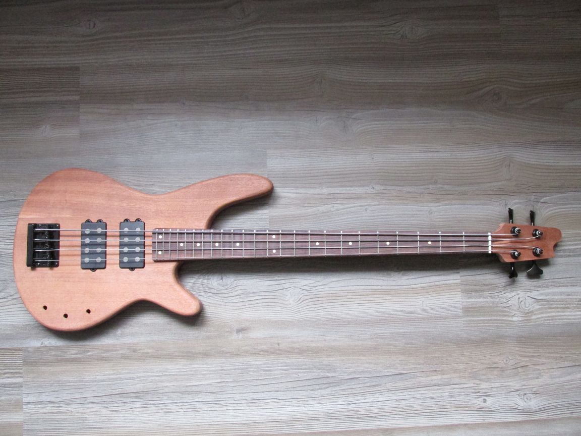

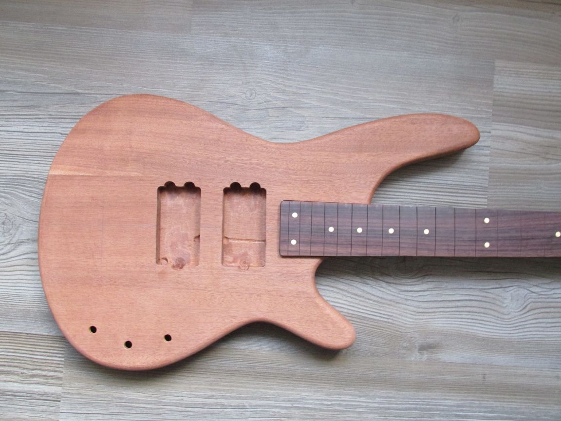

Die Bundstäbe sind eingesetzt und die Seiten abgerundet. Dann habe ich den Hals und die Brücke montiert, wobei ich erst mal provisorisch ein paar Unterlegscheiben statt der später verwendeten Halspitten verwendete, da ich die Pitten für's Lackieren nicht wieder herausbekommen würde.
Die Pick-Ups habe ich fürs Foto nur in die Fräsungen gelegt, der Sattel ist auch noch ein Provisorium (es ist der misslungene von Bass Nr. 1) und Saiten sind noch nicht straff gespannt.
Jetzt kommen noch ein paar Verbesserungen, unter anderem muss an der Halsrückseite in Richtung Halsfuß noch etwas Holz weggenommen werden und die Kopfplatte etwas dünner geschliffen werden. Dann erfolgt der Feinschliff und anschließend die Vorbereitungen fürs Lackieren.
