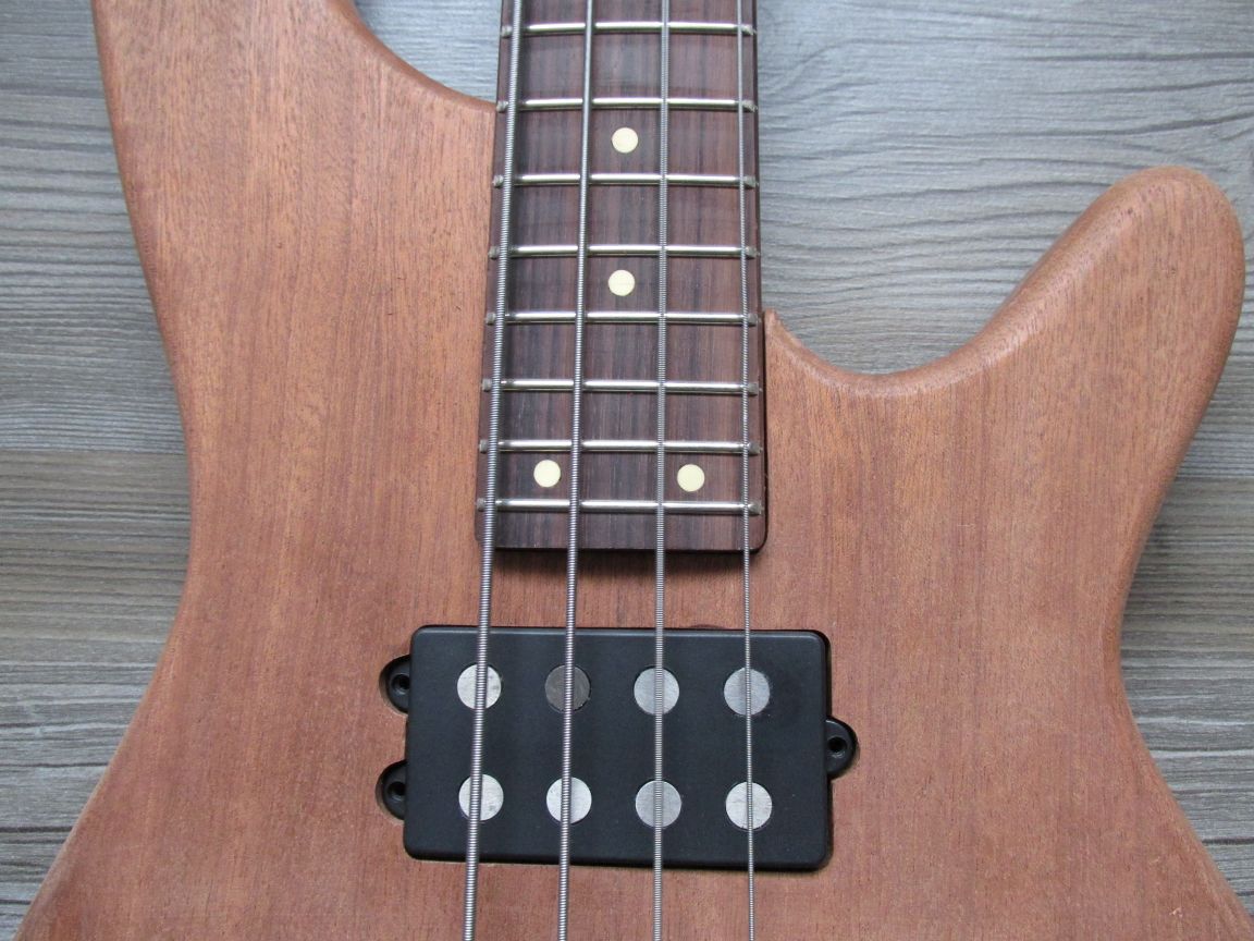

Ich hab gerade so 'nen Hals! :(!
Irgendwie kam es mir vor, als ob die Brücke etwas zu weit oben sitzt, was auch der Fall war, nämlich knapp einen Zentimeter. Das ist mir aufgefallen, weil die Saiten nicht symmetrisch über die Polepieces verliefen. Dann wurde auch gleich noch der Sitz des Halses zu den Pick-Ups überprüft und dabei stellte ich fest, dass auch die Halsfräsung schief ist und der Hals deswegen zu weit nach unten geneigt ist.
Nun habe ich alle vorhandenen Schraubenlöcher, vier im Body von der Brücke und vier im Halsfuß, mit Mahagonidübeln verschlossen und werde morgen wohl am oberen Rand der Halstasche noch minimal etwas Holz wegfräsen, in der Hoffnung, dass es anschließend passt.
  • #48

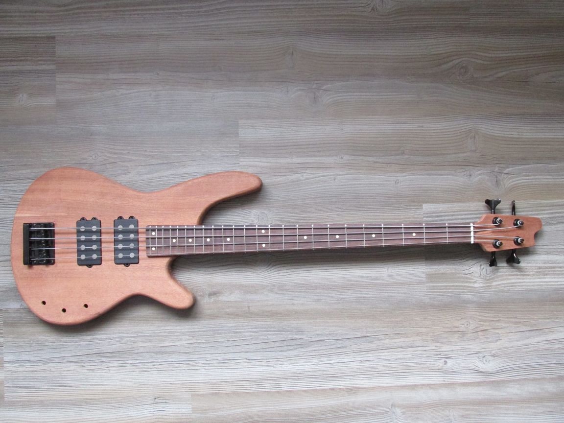

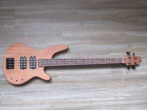

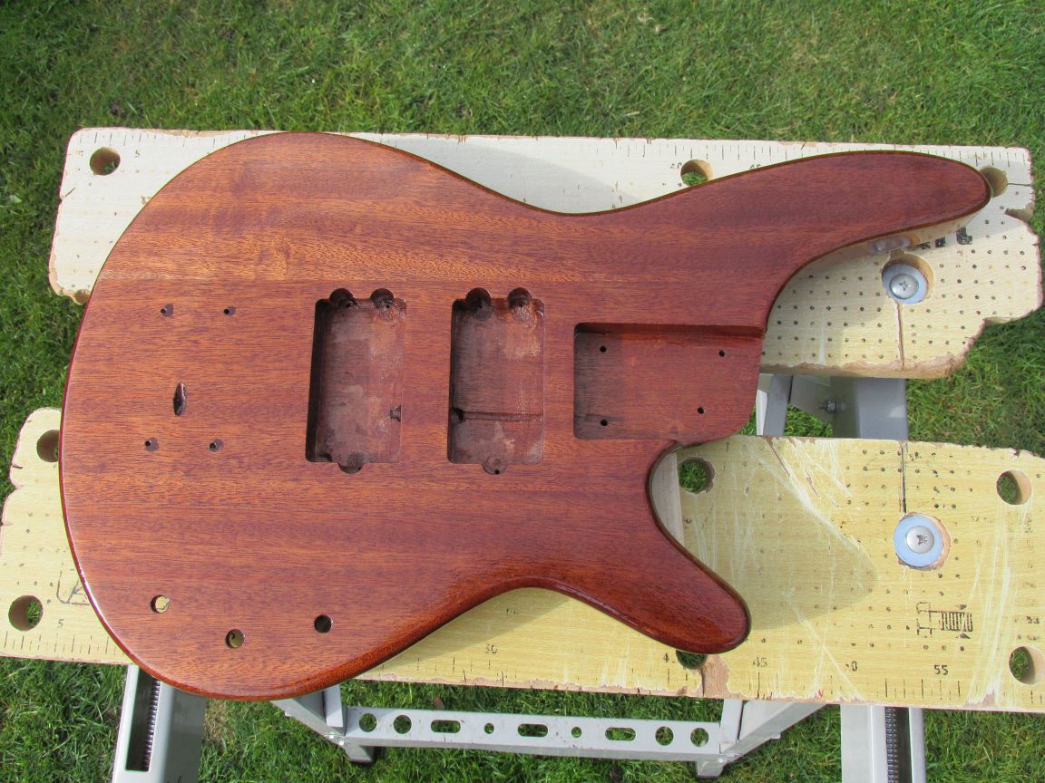

Der Bass ist wieder gerichtet: Ich habe wie geplant, vom oberen Rand der Halstasche etwas weg gefräst und dann passte es auch mit'm Sitz des Halses zum Korpus.
Logischerweise entstand unten in der Halstasche neben dem Halsfuß ein etwas größerer Spalt. Da ich weiß, dass mich sowas auf Dauer nerven würde, habe ich dort ein kleines Stückchen angeleimt und später wieder mit der Oberfräse passend gefräst.

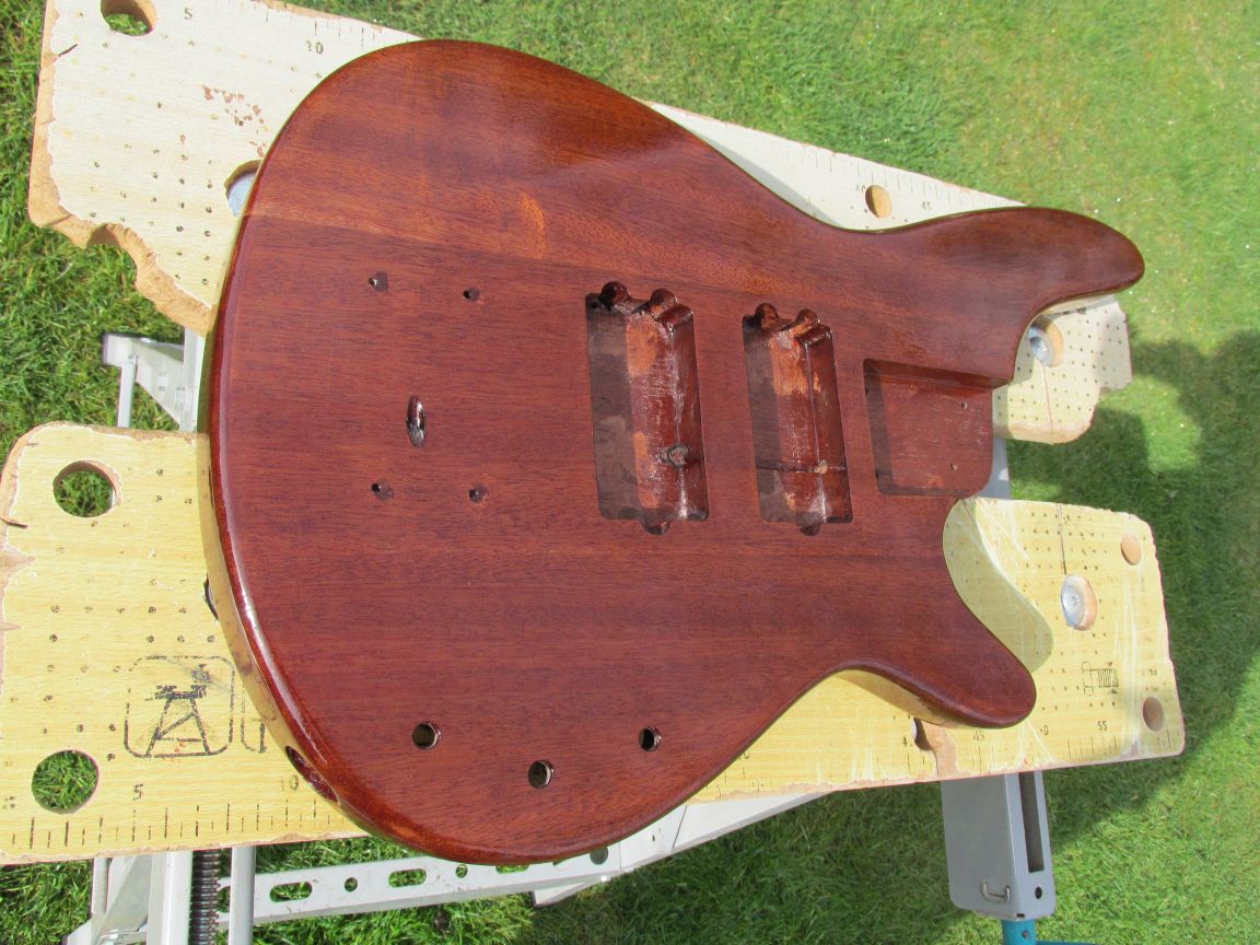

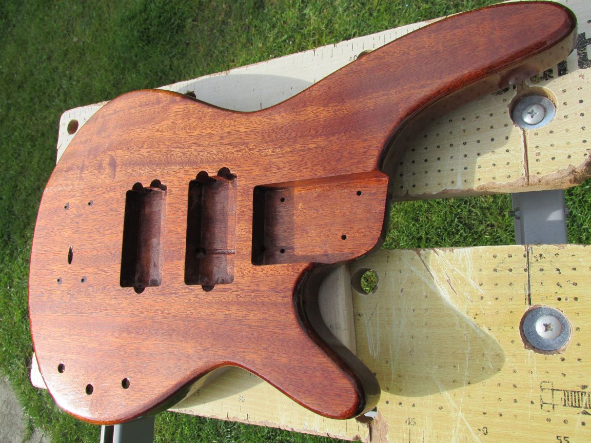

Gestern habe ich Hals und Korpus von Bass Nr. 2 zum vierten Mal geschliffen und lackiert und so sieht der Korpus zur Zeit aus. Der Lack ist durch's Streichen noch etwas uneben aber ich habe die Hoffnung, dass er nach dem nächsten Schleifdurchgang so weit fertig ist, damit die Teile für die finale Lackschicht zum Lackierer gehen können.

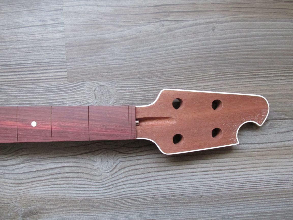

Die größte Aufmerksamkeit widmete ich dem Hals von Nr. 3:

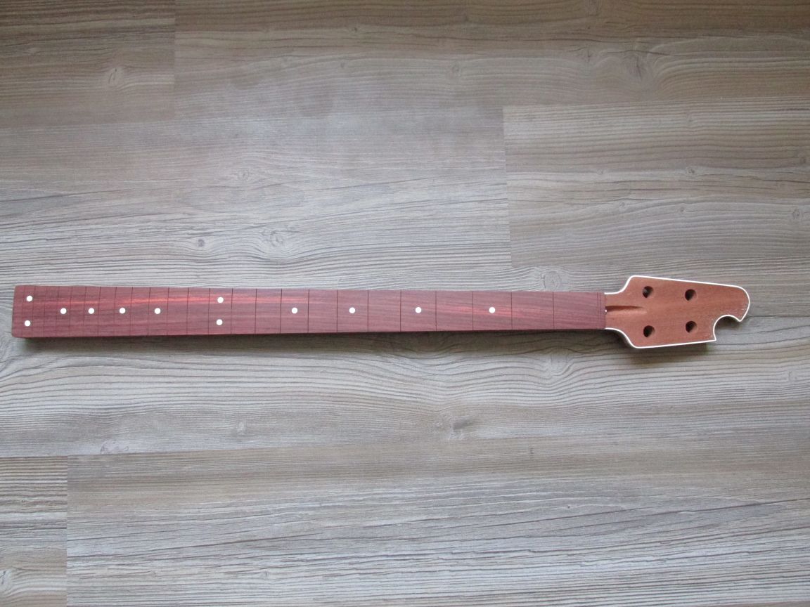

Nach dem Zusammenleimen von Halsrohling und Griffbrett habe ich erst mal das Griffbrett dünner geschliffen und anschließend Löcher für die Griffbrett-Dots gebohrt und die Dots eingeklebt. Da ich wollte, dass die Dots die gleiche Farbe besitzen wie das Binding, habe ich sie aus Reststücken vom Binding angefertigt. Dafür erwärmte ich es und stanzte mit'm 6,4 Millimeter Stanzeisen einen ganzen Schwung Bindingstückchen aus. Dann löste ich sie etwas in Aceton an und klebte immer zwei der Stückchen zusammen, damit sie etwas dicker als 1,5 Millimeter (normale Bindingdicke) sind. Zum Einkleben nutze ich wieder die weichmachende Wirkung vom Aceton, da die Teile etwas zu groß für meine 6 Millimeter großen Löcher waren und klopfte sie vorsichtig mit 'nem Hammer fest. Heute wurde der Radius ins Griffbrett geschliffen, die Sidedots eingeklebt und die Bundschlitze auf die richtige Tiefe gesägt.
