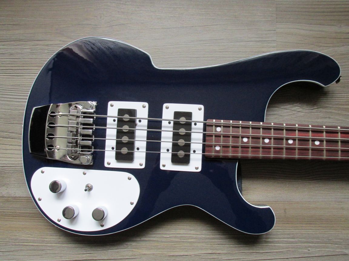

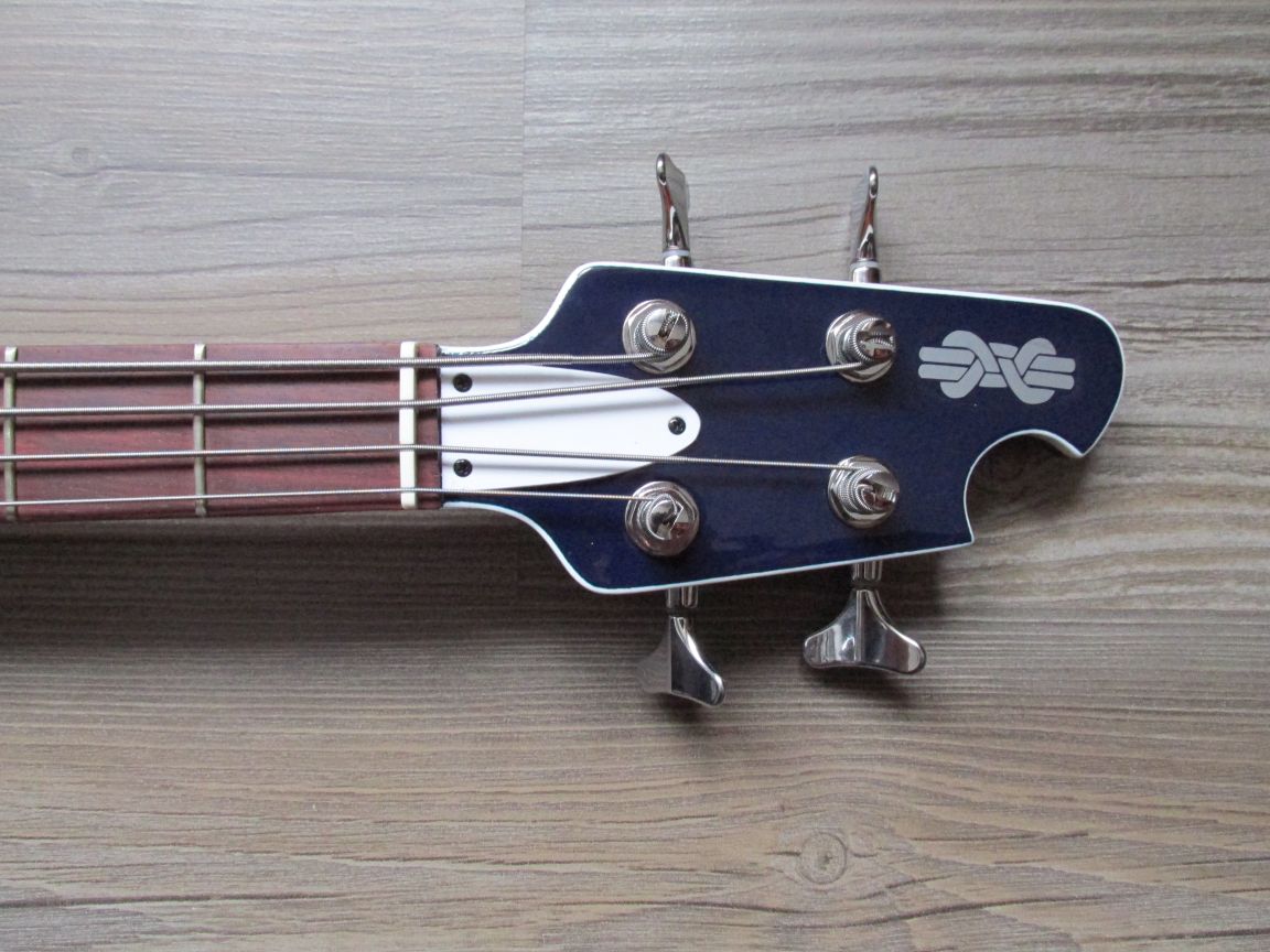

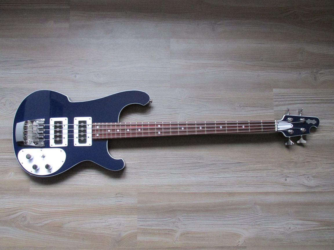

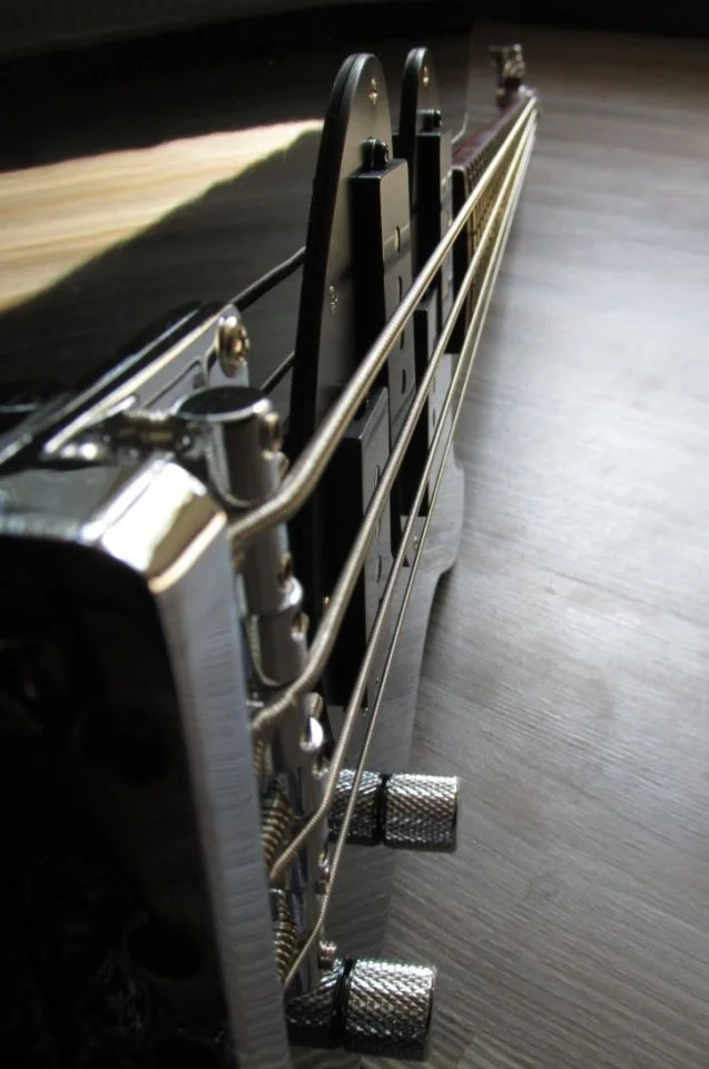

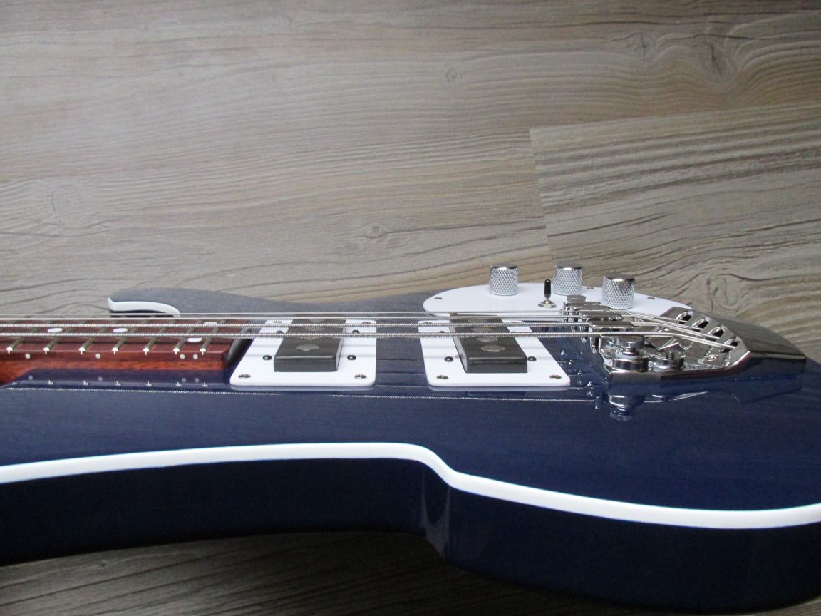

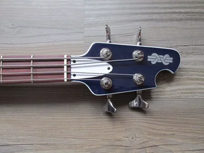

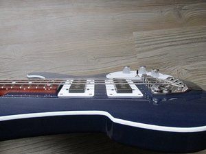

Ich präsentiere Bass Nr.3:
52 Nr. 3 (fertig).webp 53 Nr. 3 Korpus (fertig).webp 54 Nr. 3 Kopfplatte (fertig).webp 55 Nr. 3 Korpusaufsicht.webp 56 Nr. 3 Hals.webp
Erstmal musste ich mich etwas genauer mit der Bridge auseinandersetzen, da ich eine in der Bauart zum ersten Mal in den Händen hielt und jetzt ist die Saitenlage für meinen Geschmack richtig angenehm geworden.
Bei der Schaltung habe ich jeden Pick-Up mit 'nem eigenen Volume-Poti versehen, dann durch den kleinen Schalter und weiter zum Tone-Poti geleitet. Mit dem Schalter kann ich nun die Tonabnehmer seriell oder parallel betreiben.
Der Klang ist nicht so druckvoll wie bei meinen vorherigen Selbstbau-Bässen, die ja alle mit Humbuckern bestückt sind, aber das hatte ich bei zwei Singlecoils auch so erwartet.
Irgendwann werden noch die schwarzen Schrauben von der Trussrodabdeckung durch silberne ersetzt, aber ich habe zur Zeit keine im Haus (die für die Pickguards am Korpus verwendeten Schrauben sind etwas zu groß).

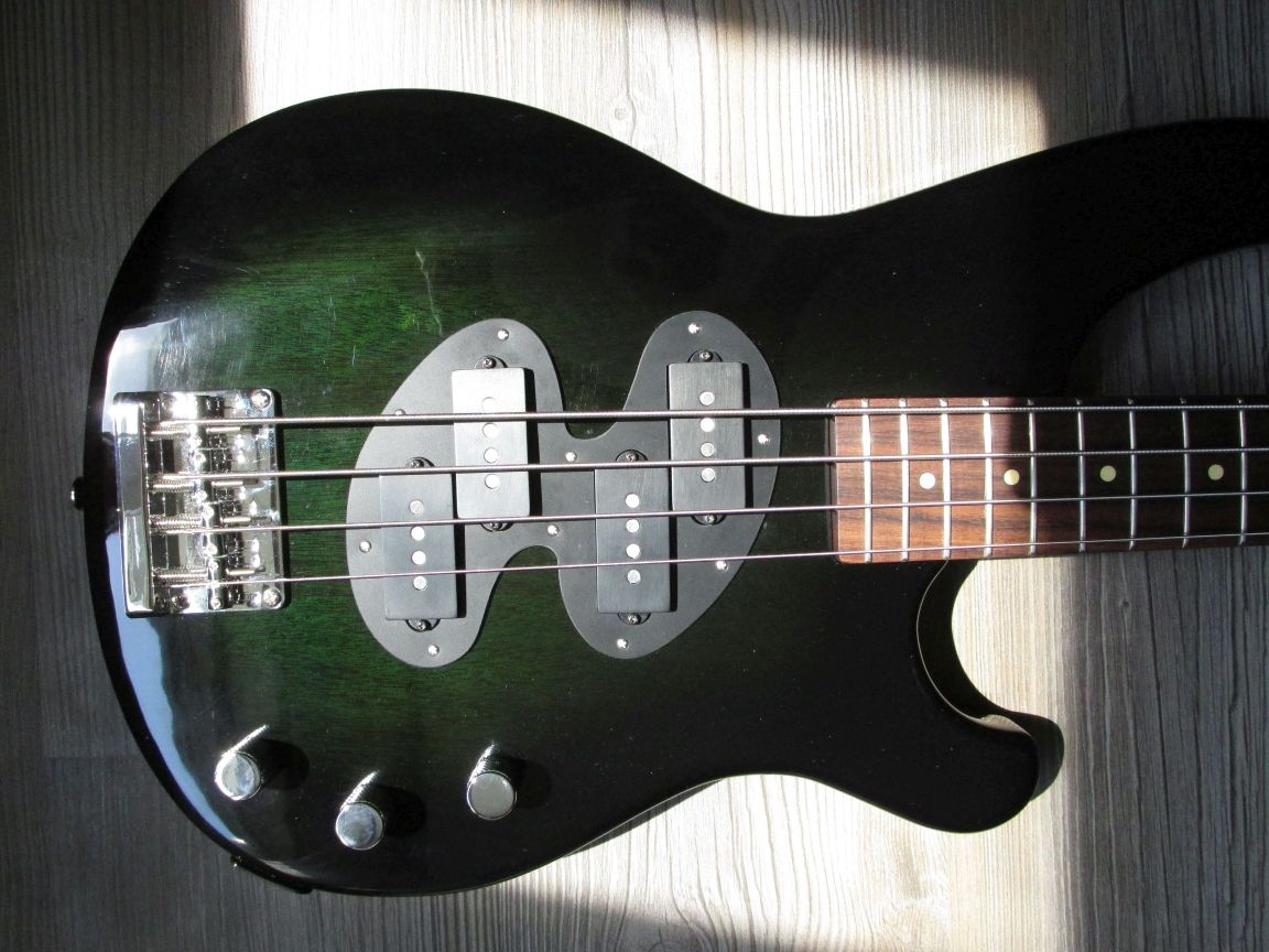

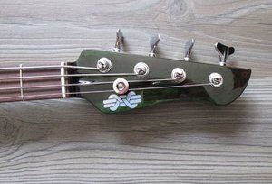

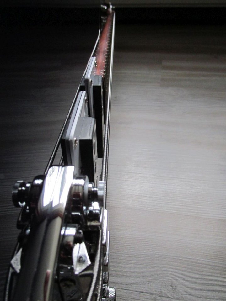

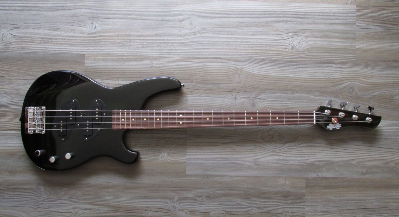

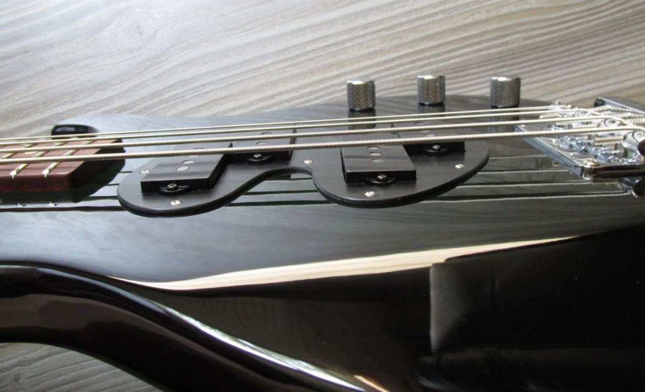

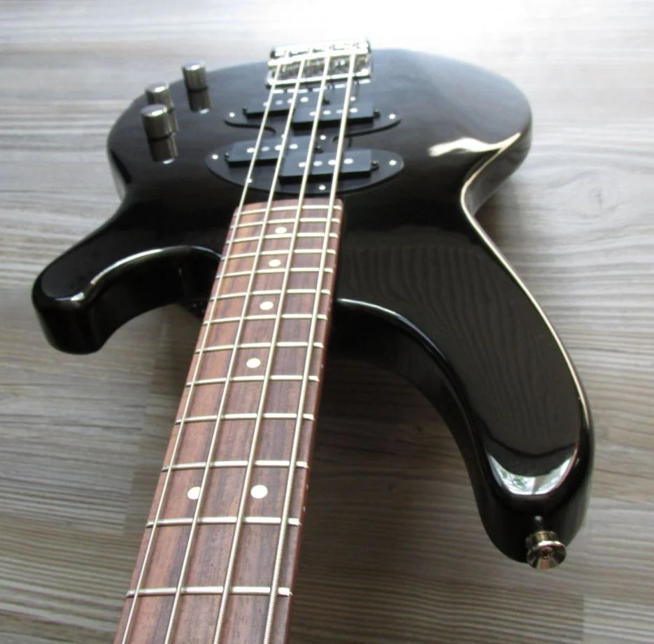

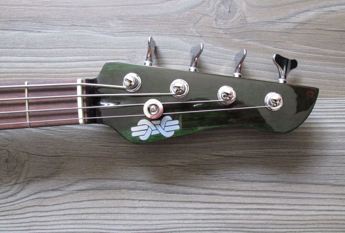

So Leute, einen hab ich noch:
Einen Viersaiter mit Longscale-Mensur und zwei selbstgebauten Splitcoils, bei denen @SteelHeart98 wieder das Kupferlackdrahtwickeln übernommen hat. Bei der Kopfplatte sitzen zur Abwechslung diesmal alle Mechaniken auf einer Seite. Er ist, bis auf's Griffbrett, wieder komplett aus recycletem Mahagoni. Diesmal wurde das Holz grün gebeizt und zum Abschluß bekam er 'nen schwarzen Rand verpasst, ähnlich wie bei meinem zweiten selbstgebauten Bass.
Witzigerweise ist das Grün nur zu sehen, wenn das Licht aus 'ner bestimmten Richtung auf den Bass fällt, ansonsten sieht er schlicht schwarz aus.
Hier mal ein paar Fotos:
01 Bass fertig.webp 03 Korpus grün.webp 05 Korpusaufsicht.webp 11 Kopfplatte.webp 14 Hals.webp 18 Brücke.webp
Wenn ich den Bass gut eingestellt habe und er etwas mehr eingeschwungen ist, bastel ich wieder ein Video mit Tonspur und packs hier mit rein.

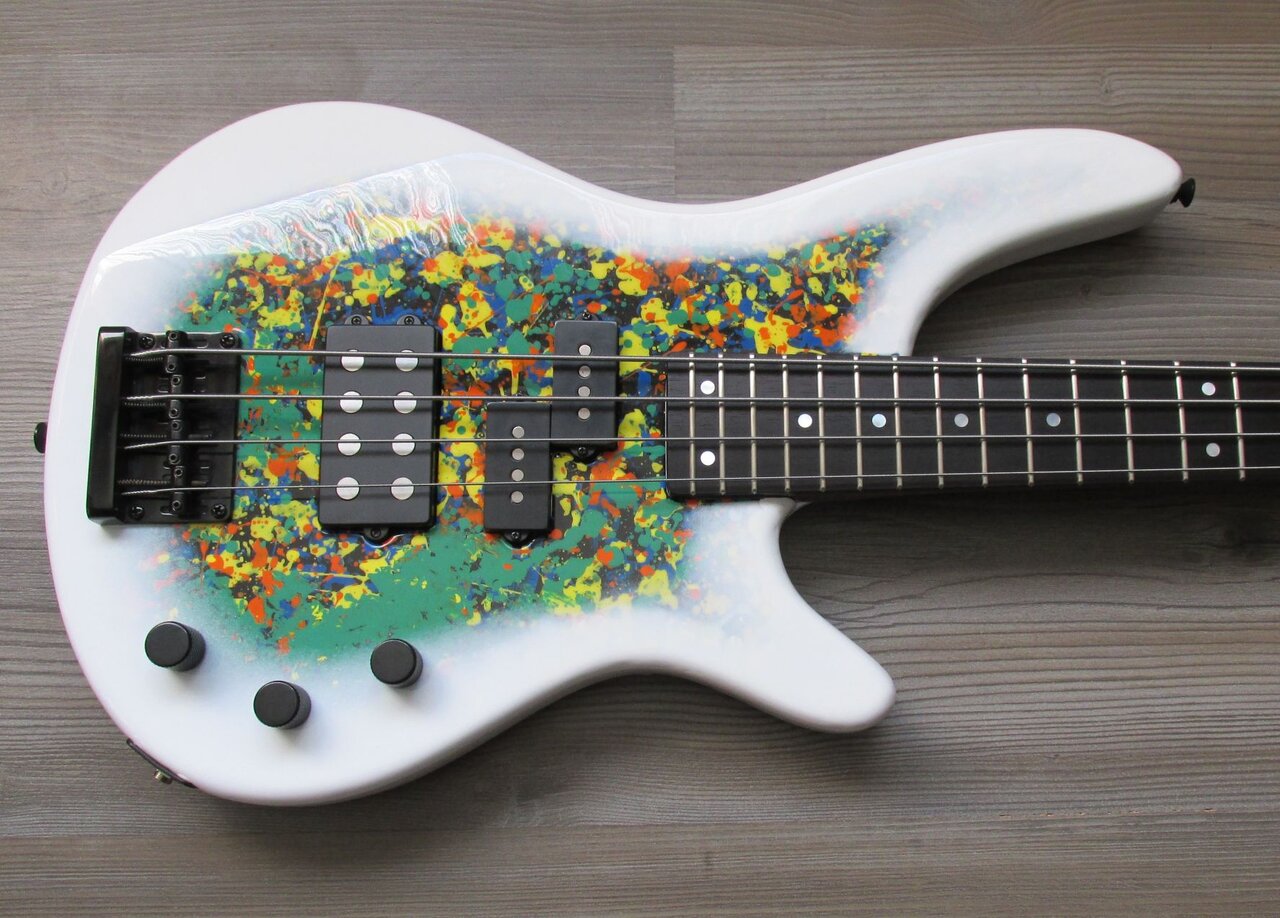

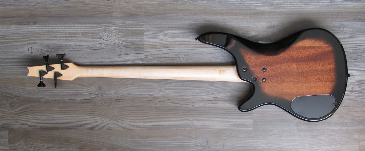

Nach über fünf Jahren könnte's mal wieder Zeit für ein Update sein. ;-)
Ich habe jahrelang überhaupt keinen Bass mehr gebaut und erst letztes Jahr wieder damit angefangen.

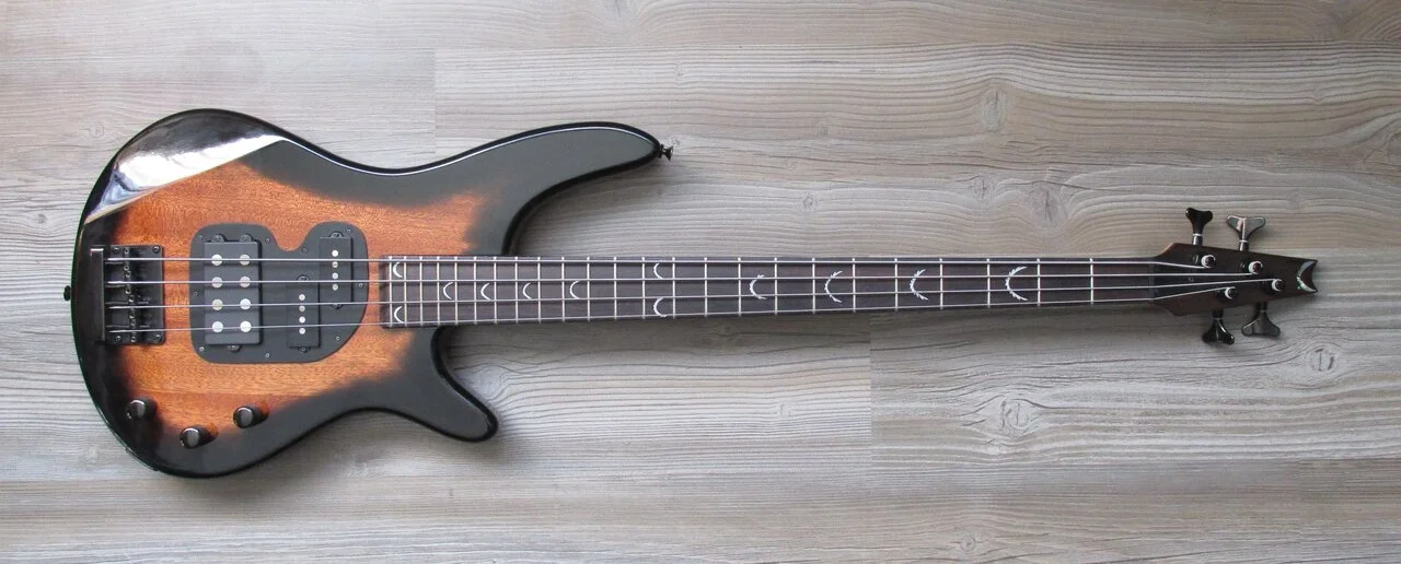

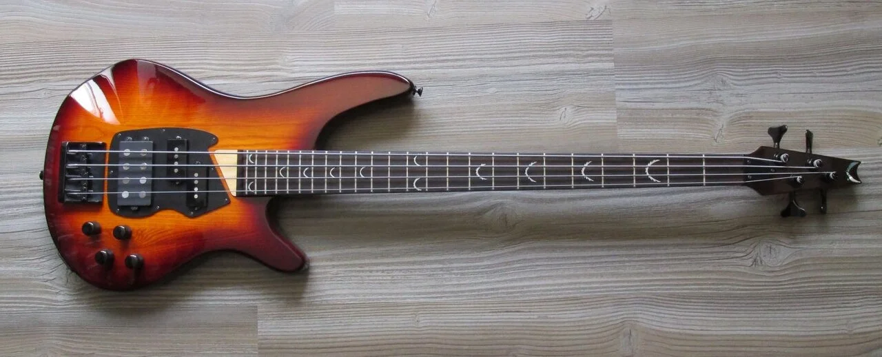

Bass Nr.2 (Korpus in Mahagoni mit schwarzem Rand und Humbuckern) ist letztes Jahr als Geburtstagsgeschenk an meine Nichte gegangen. Sie hat sich sehr darüber gefreut, dachte aber vor ihrem Geburtstag, dass ich ihr einen Bass bauen werde, weil sie beim Bauen mithelfen wollte. Also haben wir uns überlegt, wie ihr Bass werden sollte und bei mir waren auch einige Dinge vorhanden, die ich bei zwei meiner Bässe ändern wollte. Da meine Nichte als Tonabnehmer einen Splitcoil und einen Humbucker wollte, kam mir die Idee bei meinem Bass Nr.4 den Splitcoil an der Bridge durch einen Humbucker zu ersetzen, da mir der eine Bass mit Humbuckern irgendwie abhanden gekommen ist. Also habe ich @SteelHeart98 gefragt, ob er mir insgesamt vier Spulen für zwei neue Humbucker wickeln könnte. Glücklicherweise war das kein Problem und nachdem der Tonabnehmer fertig, die Fräsung vergrößert, neu lackiert und abgeschirmt war und ich ein neues Pickguard angefertigt hatte, sieht mein Bass Nr.4 so aus:
Gleichzeitig baute ich mir noch 'nen neuen Korpus für meinen alten Dean Bass, da mich am bisherigen Korpus einige Dinge zunehmend störten (z.B. saß beim Splitcoil der Pick-Up für die E-und A-Saiten Richtung Bridge, die Armauflage war eher ungünstig geformt, ein viertes Poti ohne Funktion nach dem Umbau auf passive Pick-ups).
Also schnappte ich mir ein paar Stücke Mahagoni und legte los. Nach dem Formen und Fräsen lackierte ich im Vergleich zu den früheren Bassbauten alles selbst, wofür ich Zweikomponentenlack aus der Sprühdose verwendete. Beim Hals wurde noch etwas vom Halsfuß abgesägt, damit ich den Splitcoil in die von mir gewünschte Position bringen konnte. Da ich am Halsfuß auch noch etwas Holz an der Halsrückseite entfernen musste, damit's passte, durfte ich die komplette Halsrückseite inklusive Kopfplatte vom alten Lack und der darunterliegenden Grundierung befreien, da die alte Grundierung eine leicht gelbliche Färbung aufwies und ich den Farbton so nicht wieder hinbekommen hätte. Außerdem bekam der Bass noch 'ne neue Bridge, da bei der alten die Einstellungsschrauben schon etwas ausgeleiert waren.

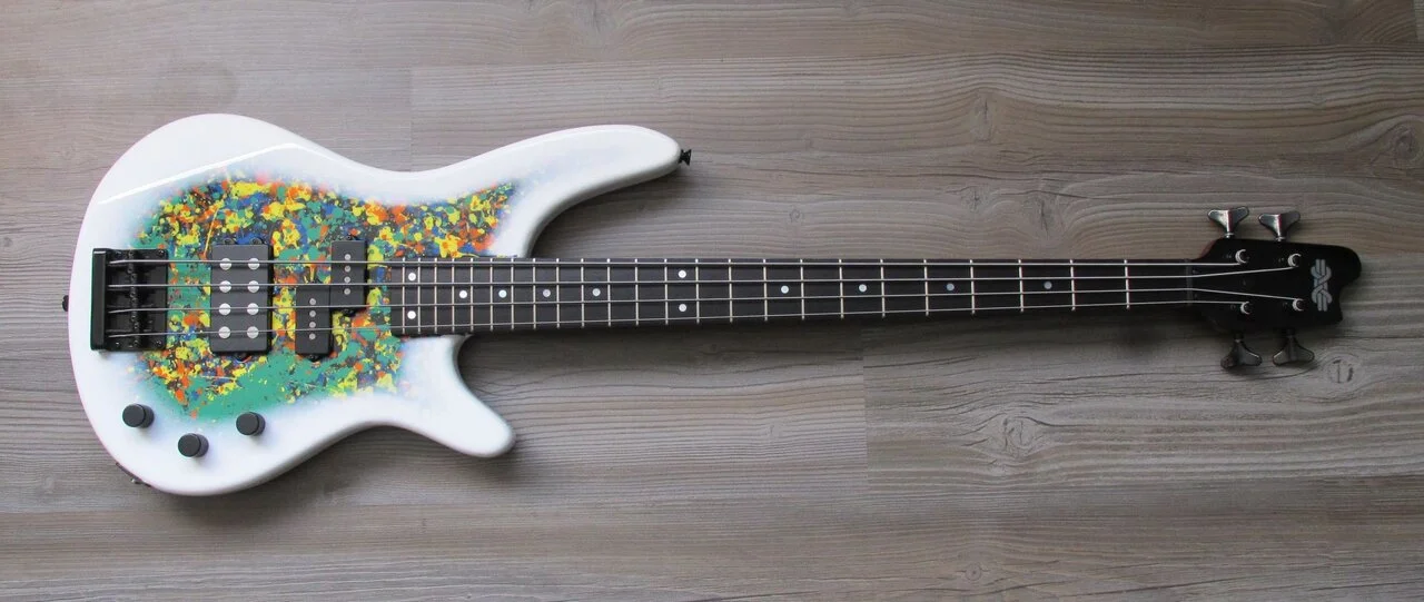

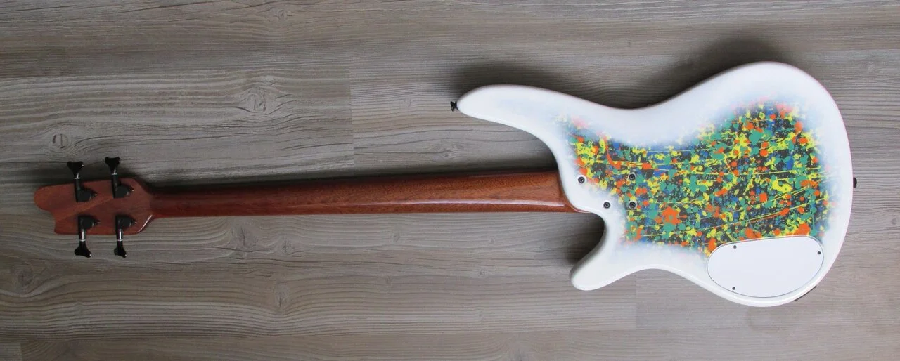

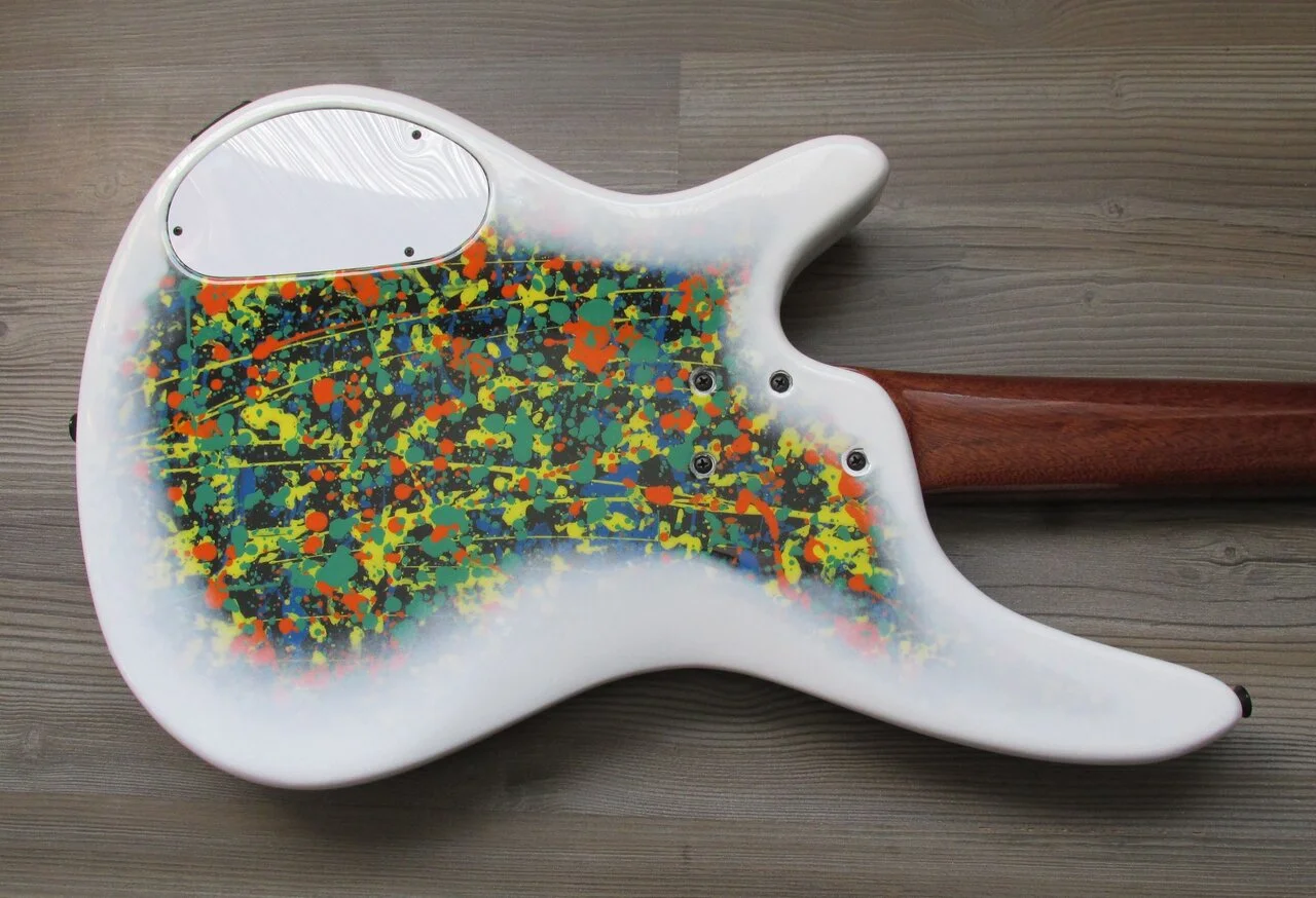

Zu guter Letzt kommt jetzt noch der Bass meiner Nichte. Als Korpusholz kam Meranti zum Einsatz, was noch in meinem Holzlager rumlag. Für den Hals hatte ich noch ein schön gemasertes Stück Mahagoni, allerdings mit liegenden Jahresringen, weswegen ich zum ersten Mal Carbonstäbe verwendete, um zu verhindern, dass sich der Hals später eventuell verwindet. Außerdem war ich beim Griffbrett etwas fauler als sonst und habe mir ein fertig geschlitztes bei Rockinger mitbestellt, unter anderem auch, weil es kostenmäßig nicht viel günstiger geworden wäre, wenn ich einen Rohling plus Versand in einem anderen Shop bestellt hätte. Meine Nichte war bei einigen Arbeitsschritten sehr enthusiastisch dabei, wie z.B. Kanten mit der Oberfräse rundfräsen, Armauflage und Aussparung auf der Rückseite mit'm Winkelschleifer formen, alles mit'm Schwingschleifer begradigen und Bundstäbchen einschlagen.
Das Farbkonzept ist komplett ihre Idee gewesen und zu meinem Glück hat das jemand anders übernommen. Ich brauchte die Teile nur zu grundieren und jegliche weitere Lackarbeit ist mir erspart geblieben.
Der E-Fachdeckel soll demnächst noch durch eine bunte Resinplatte ersetzt werden, den meine Nichte zusammen mit dem Lackierer ihres Basses anfertigen möchte.

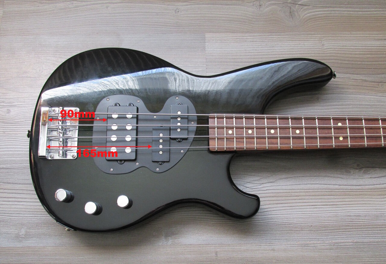

Sitzen die PUs beim obersten schwarzen Bass an den original Positionen ?
Arbeite gerade einen Korpus um und habe ein ähnliches Ziel.
  • #120
Meinst du, ob sie sich an den selben Positionen befinden, wie beim Preci, bzw. MusicMan?
Ich hab's gerade nachgemessen:
Bei meinem Squier-Preci ist der Abstand, der auf dem Foto mit 165mm angegeben ist, 139mm und bei meinem OLP-Stingray-Klon beträgt der Abstand 92mm, was den 90mm auf dem Foto sehr nahe kommt.
