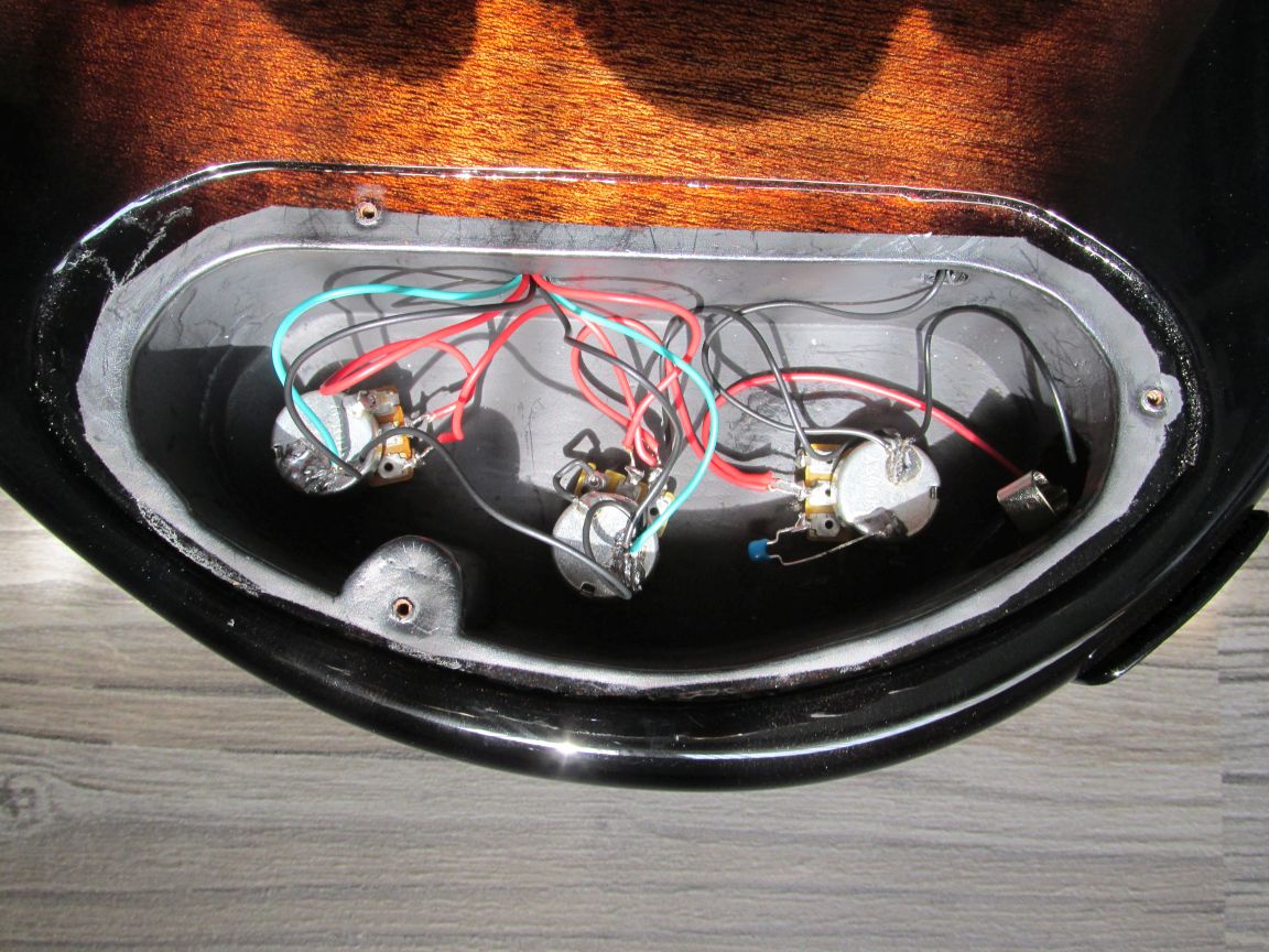

Nur um das ausschließen zu können, hast du logarithmische oder lineare Potis verbaut?
  • #82
Bei linearen Potis wäre der Effekt umgekehrt: am Anfang des Regelwegs ist das Signal geich sehr laut, danach passiert fast nichts mehr.
Mach doch mal ein Foto der Verkabelung, ich vermute eher einen Verdrahtungsfehler.
  • #83
Es sind logarithmische Potis. Ich hatte auch schon den Verdacht, dass mir fälschlicherweise lineare geliefert wurden, aber der Laden hat nur logarithmische Potis in der Form im Angebot.
Bitte sehr:
Kurze Erläuterung zu der Verkabelung: rot ist Signal, schwarz ist Masse und grün ist die Abschrimung von den Pick-Up-Magneten.
Die Kabel von den Tonabnehmern kommen aus einem Loch, aber ich hatte die Bündel von jedem Tonabnehmer markiert, damit ich nicht die falschen Kabel an ein Poti löte.
  • #84
Das sieht gut aus. Der obere Anschluss des Tonpotis ist frei, oder?
Ist es möglich, dass ein signalführender Draht den Abschirmlack berührt? Z.B. an der Klinkenbuchse.
Reaktionen: Ralf
  • #85
Ja, ist er. Lustigerweise fällt der Schatten von den roten Kabeln am Poti so, dass es auf dem Foto aussieht, als ob ein Kabel an dem Anschluss sitzen würde.
Volltreffer!
Es war kein Kabel, sondern der Arm an der Klinkenbuchse für's Signal. Wenn ein Klinkenstecker in der Buchse saß, gab's einen Kontakt mit dem Abschirmlack (auf die Idee muss man erstmal kommen). Ich habe einfach etwas Isotape auf den Arm geklebt und nun funktioniert die Volumeregelung wie sie soll.
Tausend Dank zeppo3000!
Reaktionen: f_luxus und tofi1

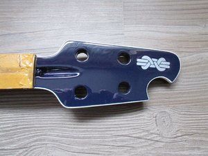

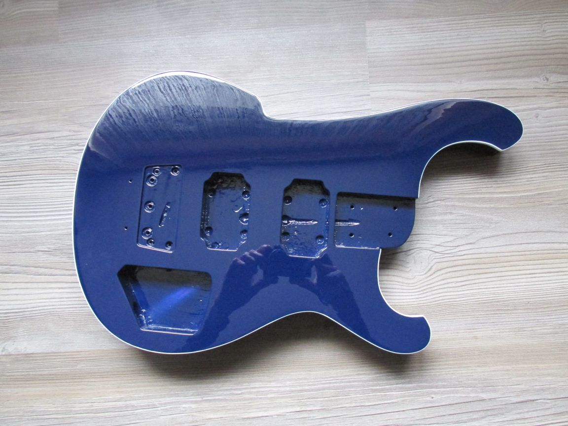

Die Teile von Bass Nr. 3 sind vom Lackierer zurück:
Das Blau wirkt auf den Fotos irgendwie unterschiedlich, aber selbstverständlich haben beide die selbe Farbe.
Jetzt kommt wieder das Schwierigste: Ein paar Wochen warten, bis der Lack durchgehärtet ist.
