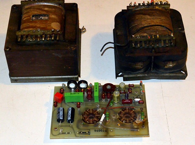

Da der G-2000 funktioniert, brauch ich was neues zum bassteln:
Es war einmal ein HiFi-Favorit. Er diente als Keyboardverstärker. Deshalb (?) waren die Katodenwiderstände durchgebrannt. Wie man an den Spuren auf der Platine sieht, recht spektakulär. Auf der Platine habe ich die notwendigen Änderungen vorgenommen - neue Trimmer und neuer Katoden-Elko in der Phasenumkehrstufe.
Die Trafos hab ich vom gröbsten Schmutz befreit; jetzt können sie geprüft werden:
Beim Übertrager (links) habe ich schon mal die Gleichstromwiderstände der Primärwicklungen bestimmt - sieht gut aus und lässt hoffen. Beim Netztrafo muss noch das verzogene Montageblech gerichtet werden. Da kann ich nur hoffen, dass die Schnittbandkerne noch gut gespannt sind, so dass der Trafo nicht brummt.

Das hängt von der Endstufe ab: die kleinen Endstufen mit 45 W laufen mit ca. 410 V. Die größeren Endstufen mit 80 W laufen mit 750-800 V. Der Bassking T hat die kleine Endstufe.
Hallo,
Na ja, 410V reichen auch schon völlig, um gefährliche Stromstärken im Körper hervorzurufen, wenn sie von einer entsprechend kräftigen Quelle geliefert werden...45W sind (leider) schon kräftig genug.
  • #30
Klar, die 410 V sind im Zweifelsfall tödlich. Auch noch weniger, eigentlich JEDE Röhrenschaltung außer ein paar Niedervolt-Tretminen. Etwas anderes habe ich auch nie behauptet.
Die oben gezeigten Teile gehören übrigens zur 750 V-Endstufe.
  • #31

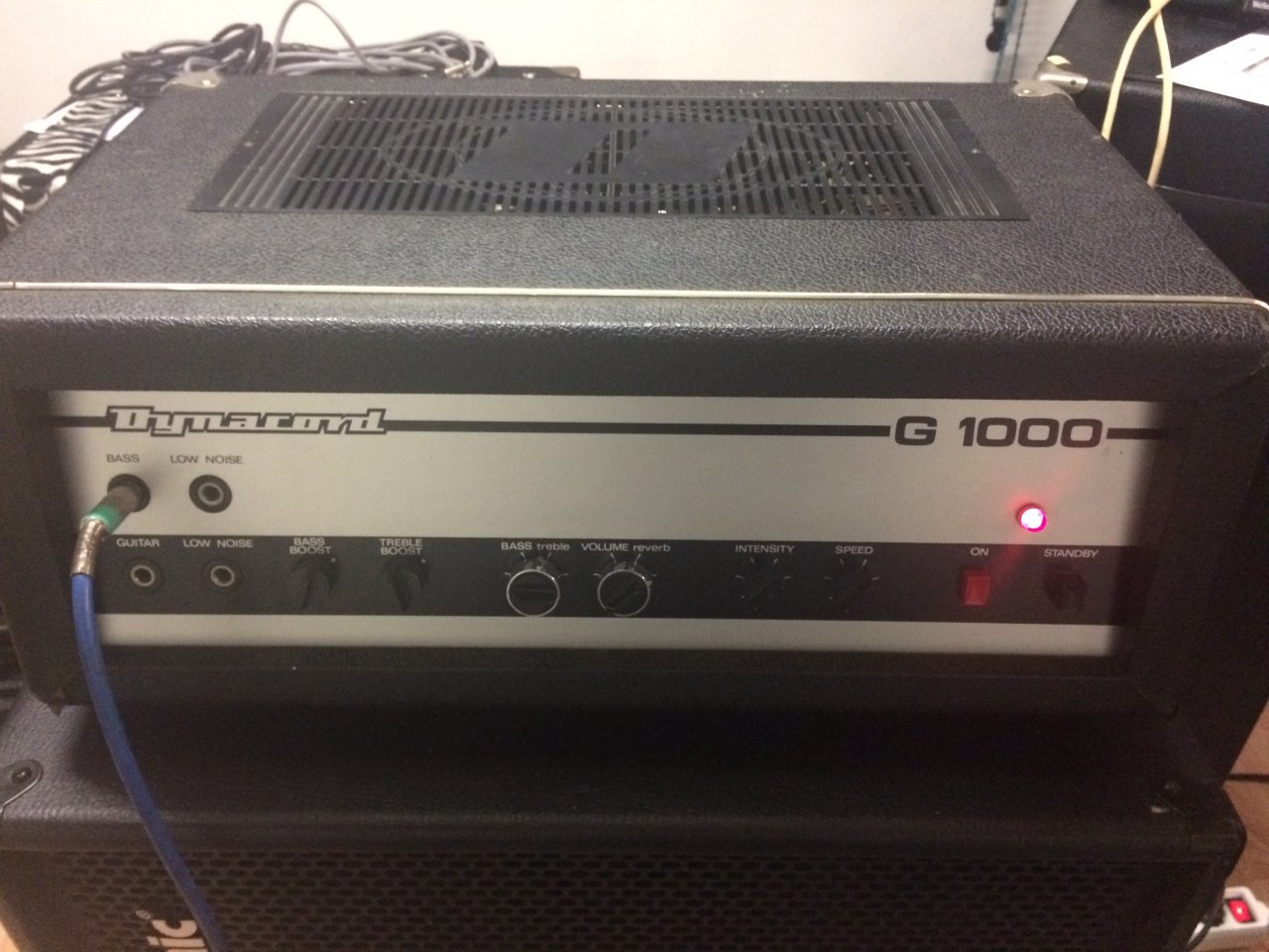

hier mal mein G1000 den ich vor einigen Wochen erstanden und wieder flott gemacht habe.
und dann habe ich noch diesen kleinen Kerl:
Den G1000 hatte ich schon 1 x live im Einsatz. Abgenommen mit einer DI-Box am Lautsprecherausgang. Beide Amps klingen für mich richtig klasse.
