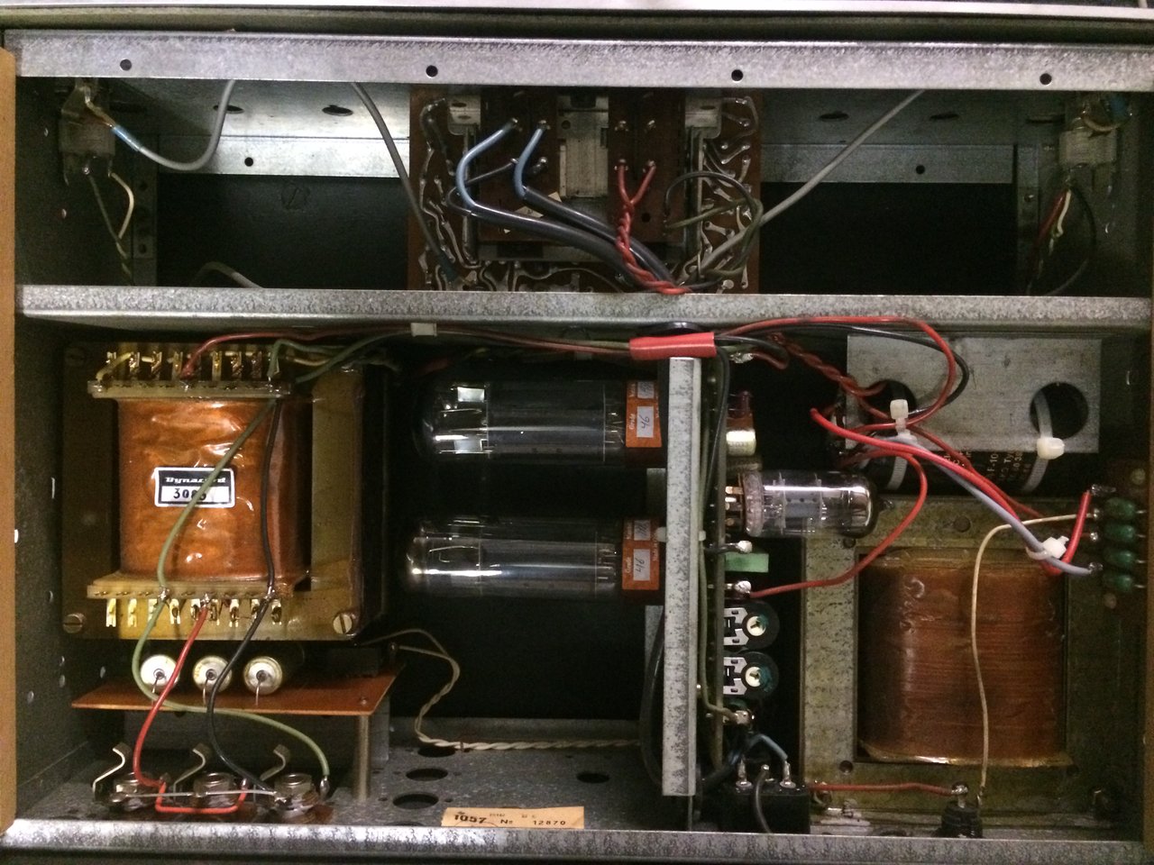

Den Imperator hab ich gerade in diesem Moment aufgeschraubt, denn die Potis lagen heute in der Post. Der Rest sieht noch sehr frisch aus.
Sind ja noch Valvos verbaut. Eigentlich sehe ich momentan keine Veranlassung sie zu tuaschen. Optisch sehen sie Ladenneu aus. (Ich weiß muss nicht unbedingt ewas heissen)
Was würdet Ihr denn mit den Röhren machen, solange das Ding noch gut spielt?

  • #62
Die Röhren würde ich verwenden. Aber besorg Dir ein paar neue - und lass Di da am besten bei BTB beraten, die wissen, was man im Imperator betreiben kann.

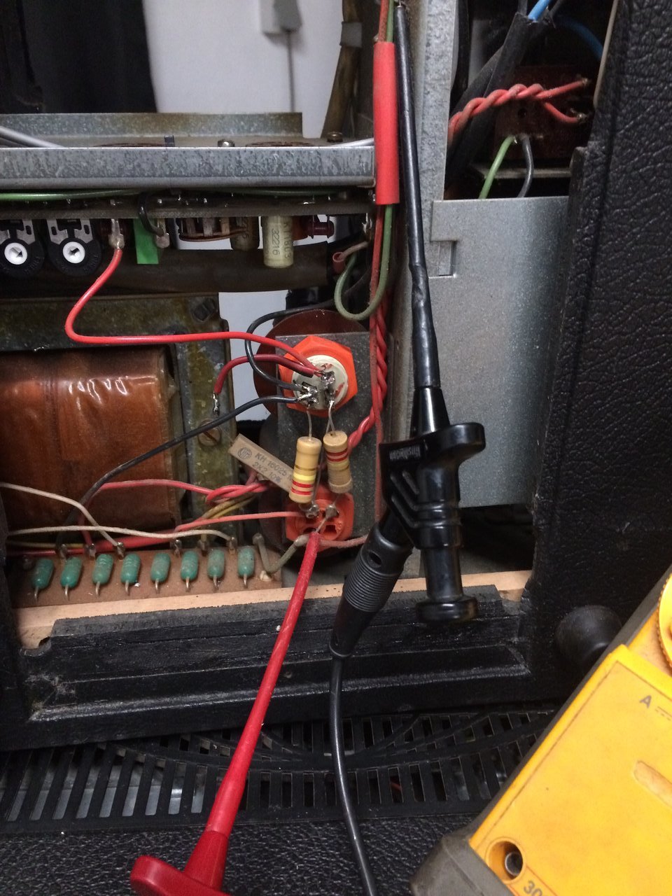

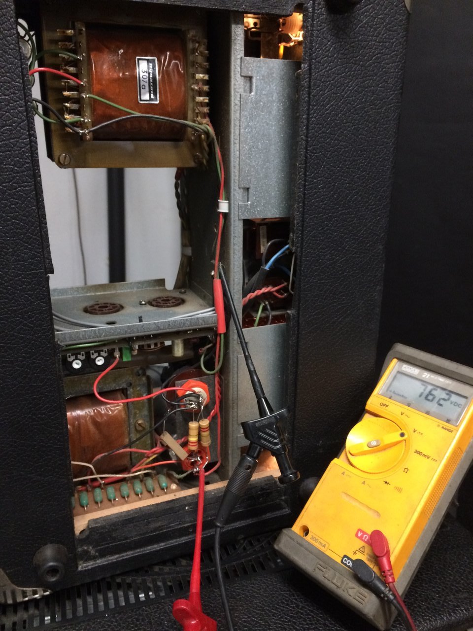

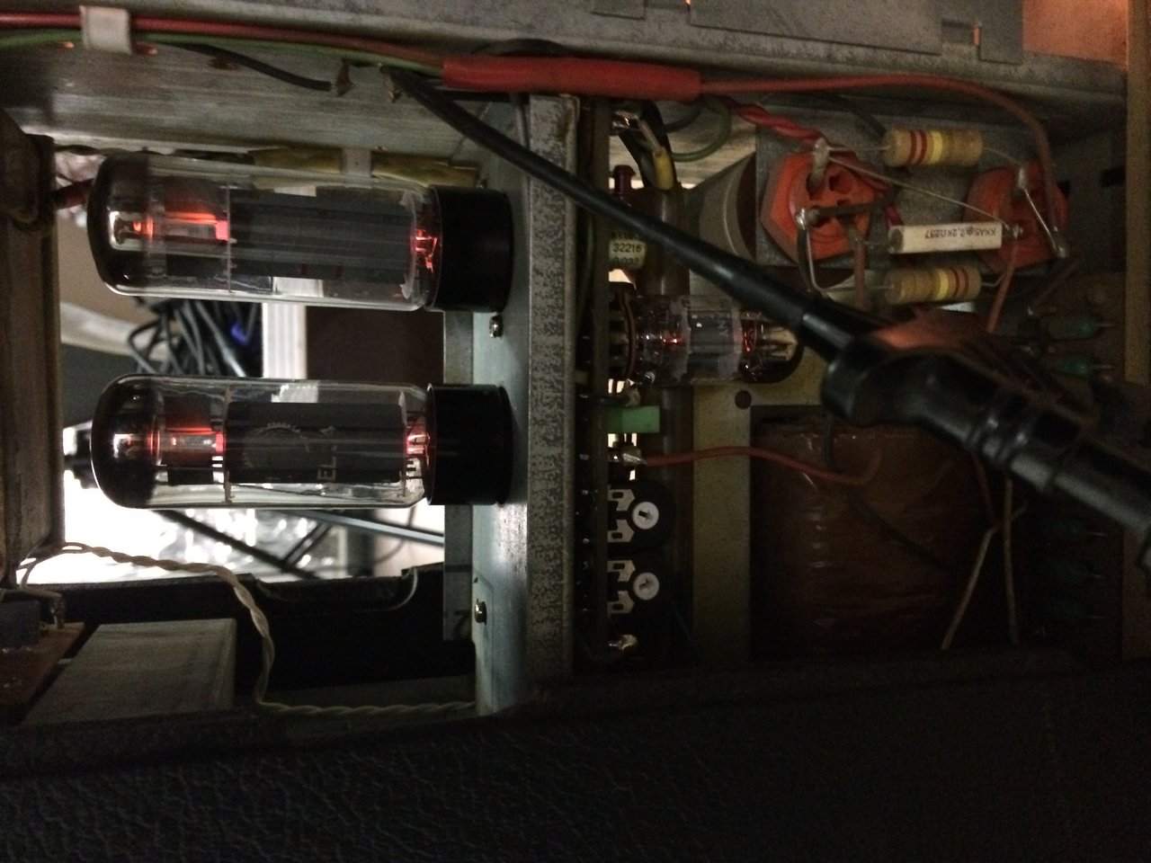

Dann lasse ich die Röhren original und besorg mal bei Gelegenheit Ersatz. Hab gerade mal Bias gemessen. 0,272 und 0,284 Volt. Passt also noch. Ich betreibe den Amp in der 240V Stellung.
Bevor ich jetzt fummle, muss er sich erstmal entladen. (Ich glaube das geht sogar bei Eingeschaltetem Gerät ohne Netz recht fix) aber ich messe liber vorher noch mal über den Elkos.

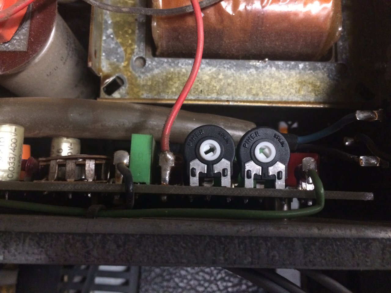

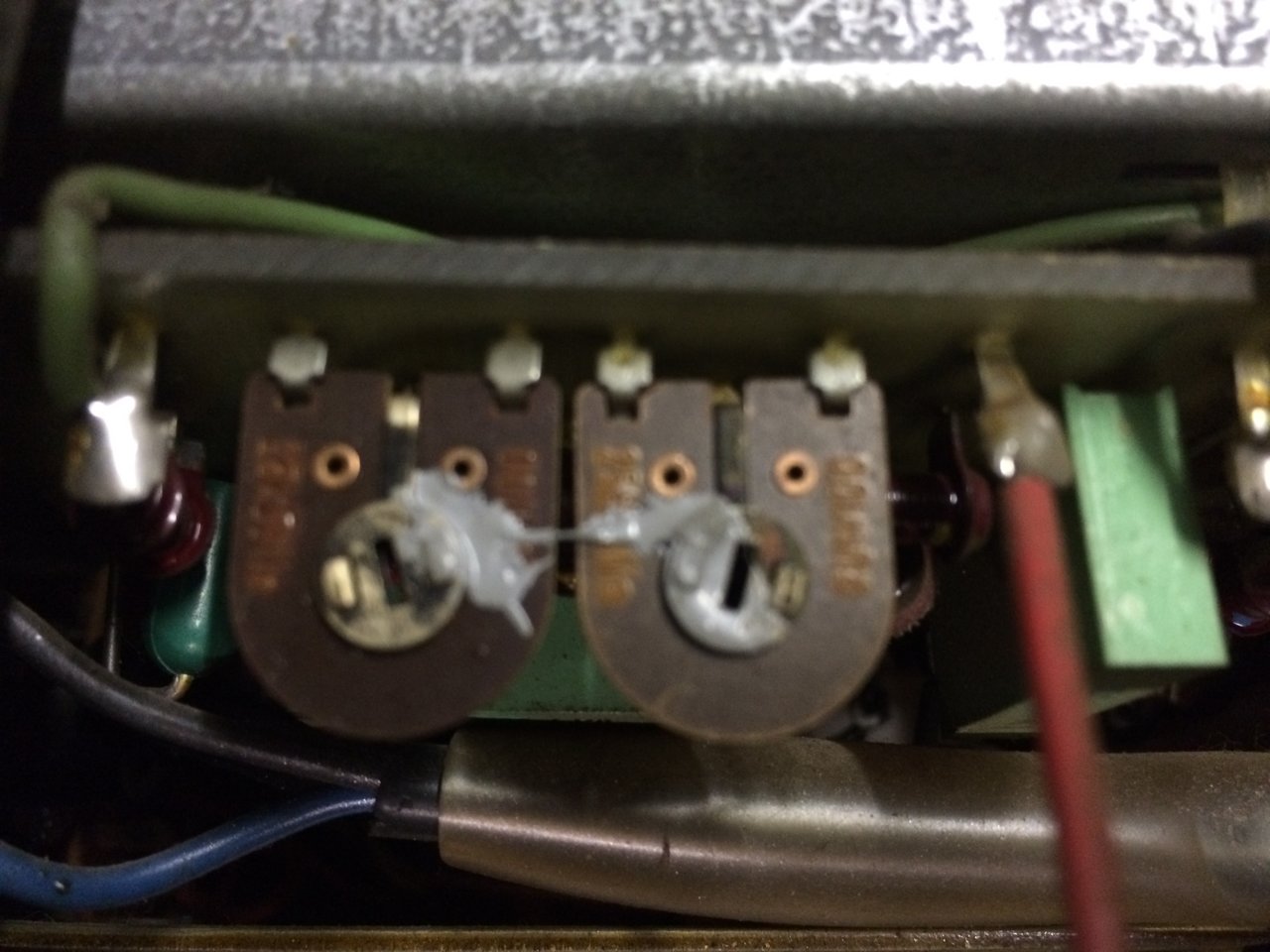

Trimmer am Imperator gewechselt und eingestellt.
(damit alle beruhigt sind!!!)
vorher
nachher
mitlerweile auch mit Sicherungslack versehen. Jeweils genau 0,290 Volt nach Fluke. (lieber einen Ticken weniger)

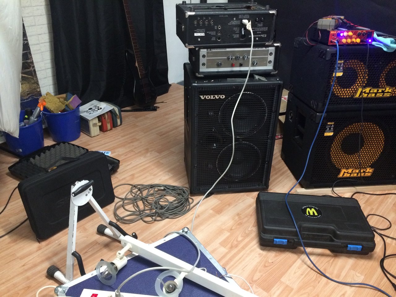

Darf ich auch mal? (rechts oben in der Ecke lunzt sogar ein Bass heraus..)

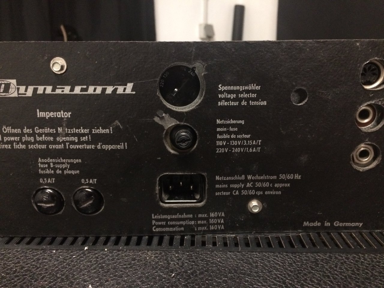

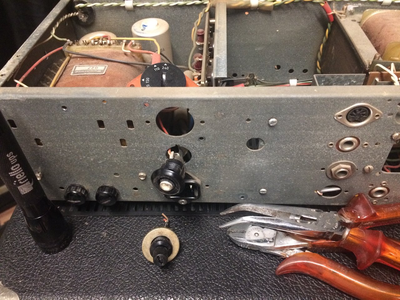

1. Aktion, der Netz-Sicherungshalter war zerbröselt. Man kommt jetzt nicht wirklich gut dran. Ich habe den Spannungswahlschalter gelöst und vorsichtig zur Seite gelegt. Mit Spitzzange und geschickten Händen konnte ich die Mutter lösen.
Glücklicherweise hatte ich einen ähnlichen in der Bastelkiste. Die Bohrung passte nicht wirklich und ich habe mir mit einer dicken Unterlegscheibe weitergeholfen.
So sah das nachher aus:
Nächste Aktion (deswegen war er eigentlich nur hier) die Bias-potis wechseln:
Hatte ich auch noch liegen, da ich mal so´n 5er-Ppack gekauft habe. Die Werte hatte ich vorher von den alten Potis ausgemessen um erst einmal eine Grundeinstellung zu haben.

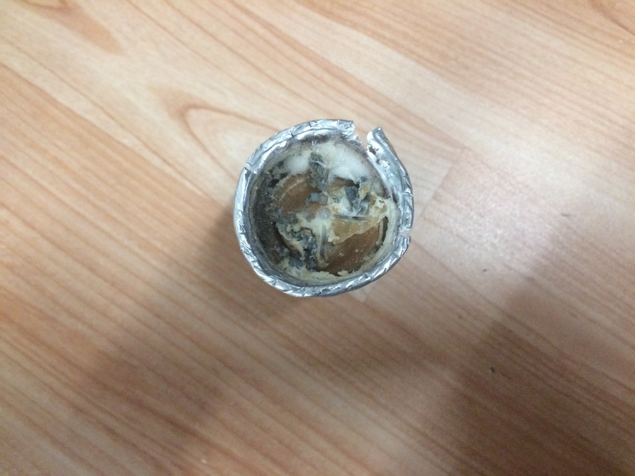

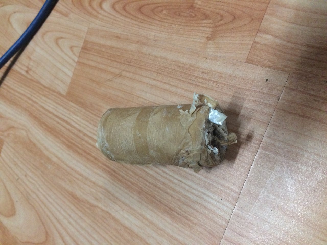

Leider konnte ich aber noch nicht einstellen, denn ein Netzelko (der50/100uF) hat übergeschlagen. Ich habe tagelang und ganz vorsichtig versucht ihn zu regenerieren.
Bis 750V bin ich gekommen, (man beachte meine Lampenkonstruktion, wo ich vorsichtig immer weitere Glühbirnen parallel dazudrehen konnte) aber bei direktem Netzbetrieb machte es immer wieder "Zing" und die Anodensicherung flog.......also, Schnauze voll. Elkos bestellt. Ich wollte so viel wir möglich Originaloptik behalten und hab die alten Dinger aufgebördelt und ausgehölt.

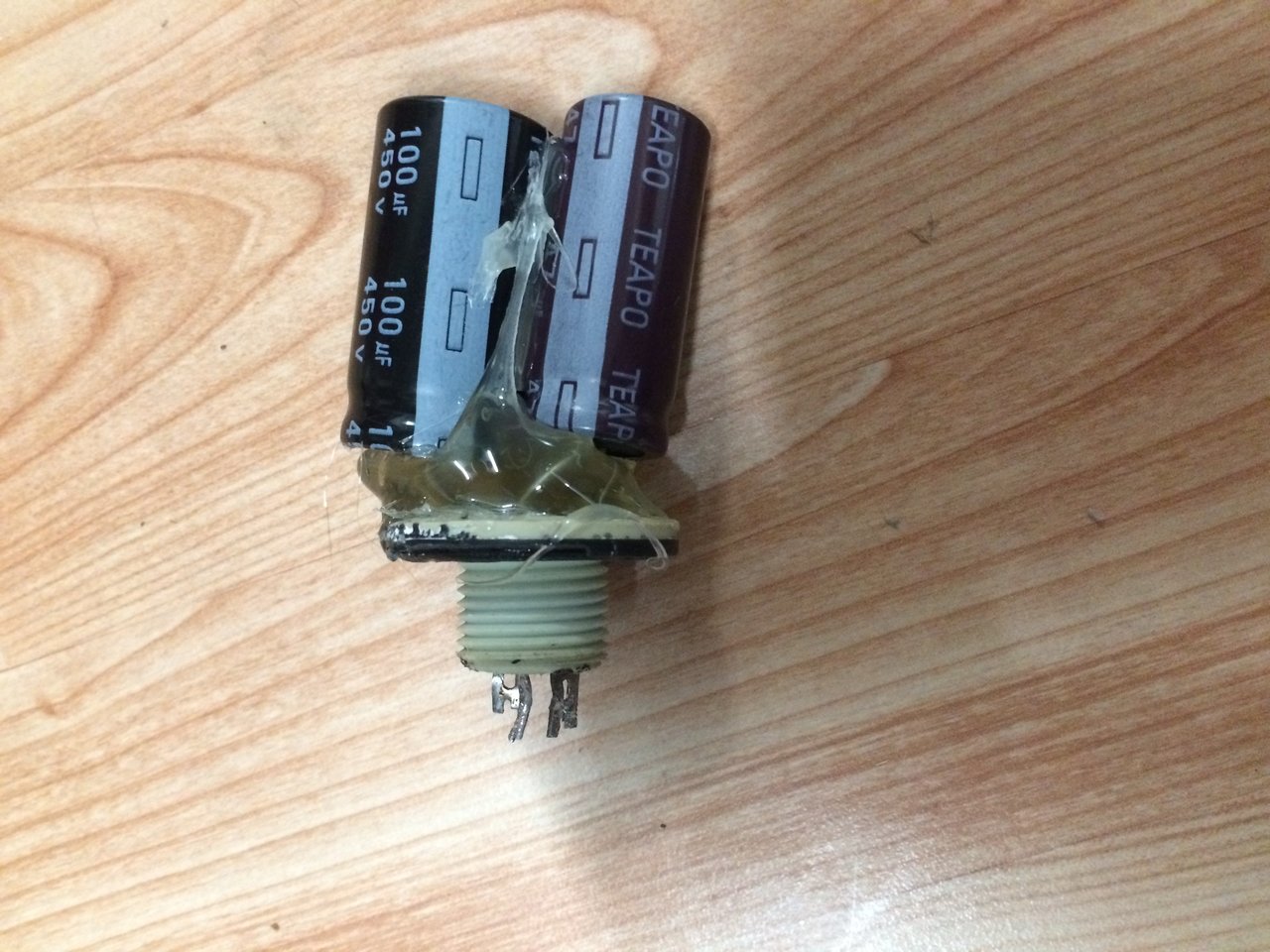

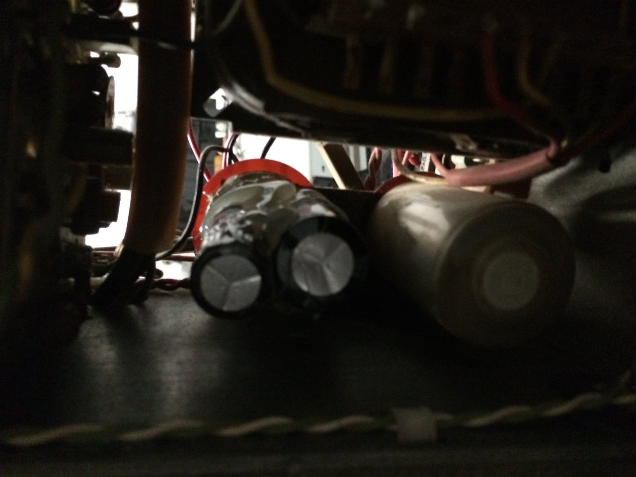

Leider passten jedoch die Neuen nicht mehr in den Becher. Ich habe aber die alte Schraubbesfestigung wieder genutzt. Den 100uF habe ich vorsichtshalber auch gewechselt. ( Der ja im Grunde ein 2 x 50uF in Parallelschaltung ist) Der neue 100 uF passte natürlich (Hab ich leider kein Foto von gemacht) so, das die Originaloptik 1:1 erhalten blieb.
und eingebaut
Den Zementwiderstand habe ich natürlich noch ordentlich verlegt und nicht da so lose rumbammeln lassen. Das schöne an diesem Amp war, das er schon Bleeder-Widerstände hatte und man ihn nach ein paar Minuten wieder gefahrlos anfassen konnte.

Wenn er noch so weit in Schuß ist... die Sicherungshalter sind übrigens ein generelles Problemkind bei diesen Kisten, speziell der große scheint gut zum Wegbröseln zu neigen.

ich hab den Amp schon am Montag wieder zurückgeschickt, kann also nicht mehr messen. Ich denke an der Netzspannung/Heizspannung liegt es nicht, da meiner auch auf 240V eingestellt ist und im Vergleich mehr Dampf macht.
Ansonsten war der Amp im prima Zustand, lag wohl bloß irgendwo ewig in der Ecke. Die alten Schraubelkos habe ich im Netz nirgens gefunden. Mein Bassking-T hatte ja einen 100/100uF von Tube Town erhalten. Der war aber nicht zum Schrauben und ich habe ihn dann "angestrapst"
vielleicht kann man es auf dem Bild etwas erkennen.
