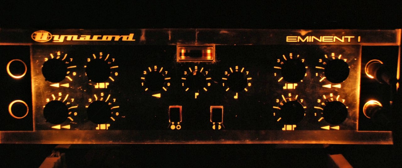

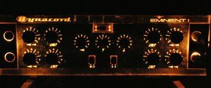

Tja und ich habe mir einen einen alten Emi 1 Vollröhre, der mir "zugeflogen" ist, wieder betriebsfähig gemacht... Ist schon ein nettes Teil... Wenn nur die Vorstufen nicht so verflixt eng aufgebaut wären....
Im Hochsommer eher suboptimal, aber im Winter daheim fast als Zusatzheizung zu gebrauchen *grins*. Aber nein.
Im Ernst: der ist absolut ruhig; darf ab und zu zur BigBandProbe mit an eine alten Echolette ET500 2x12" Isophon - lieber habe ich ihn zu Hause für Hifi in Betrieb - und klingt saugut!!!!

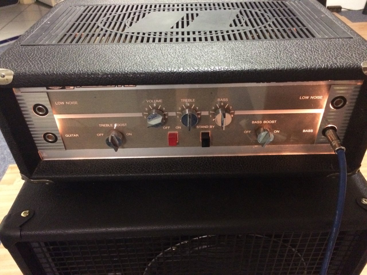

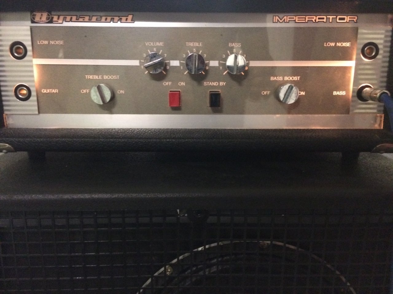

  • #51
komme gerade wieder nach Hause. Zufällig lief mir dieser Kollege über den Weg und es war nur 2 Dörfer weiter.
Jetzt habe ich endlich auch einen IMPERATOR
Beim Verkäufer machte er keinen Muks. Deswegen habe ich ihn recht günstig bekommen. Zum Glück lag es an seiner Box, denn zu Hause speilt er wie blööööd.
Jetzt habe ich Bassking T, Imperator und G1000 in der Familie (ich glaube das reicht)

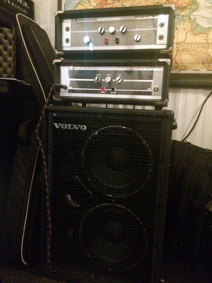

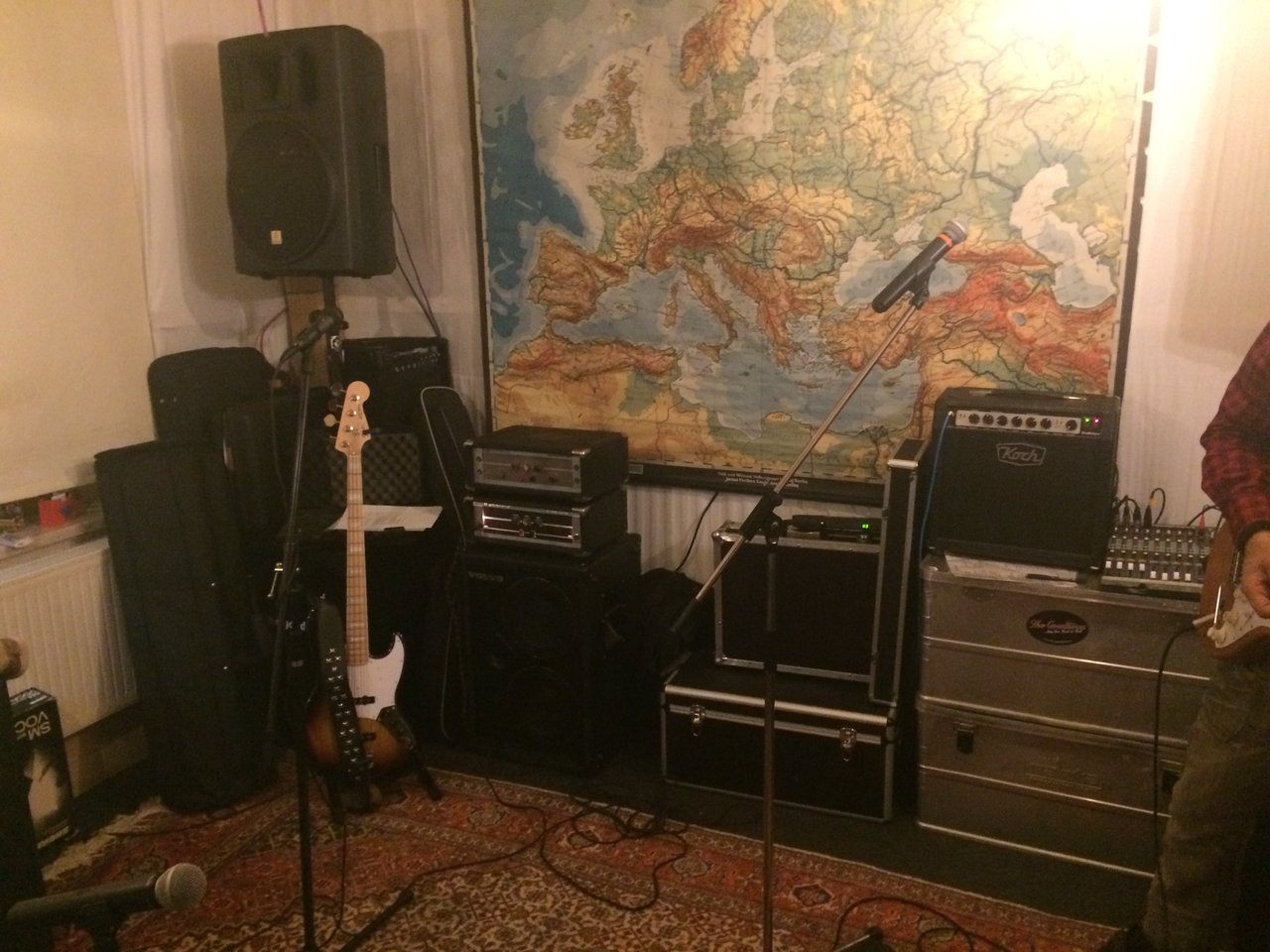

so, die Proberaum-Saison hat bei uns gestern begonnen. (im Sommer spielen wor fast wöchendlich, da erübrigts sich das)
Ich habe gestern mal Bassking-T und Imperator mitgehabt um zu schauen wie ich mit welchem Amp klarkomme.
1. Beide passen soundmässig wunderbar ins Bandgefüge, ich bin begeistert. Klingen auch sehr ähnlich.
2. die 40 Watt des Bassking reichen bei unserer Proberaumlautstärke an meiner "VOLVO" 2 x 10" (Eigenbau) absolut aus.
Für den Imperator habe ich gestern in der Bucht neue Bias-Potis bestellt. (5Stk. für 1,65€) plus Briefporto. Der wird dann noch mal durchgechecked. (Bei der hohen Anodenspannung schimmern die EL34 ganz schön blau vor sich hin, was man im dunkeln erst sieht)
Der Bassking ist schon entsprechend überholt, weil ich den ja defekt bekommen habe.
Ansonsten laufen beide brumm- und störfrei.
