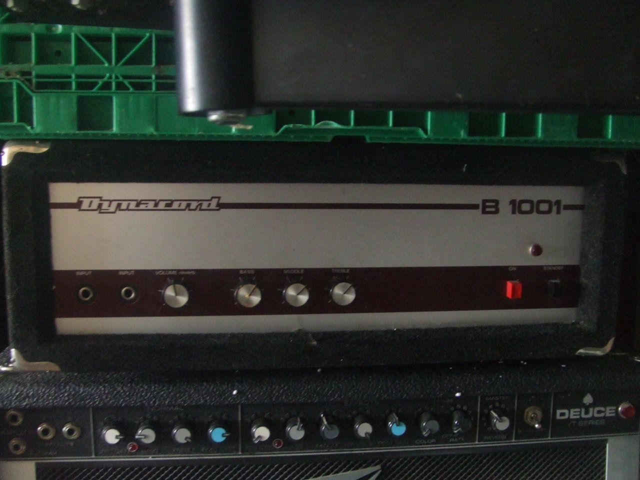

Ich habe seit 3 Wochen einen B1001 Bassamp Dynacord mit 150 Watt RMS . Ansich funktioniert der völlig, aber der eine Eingang hat kein Signal obwohl beide Eingänge direkt miteinader gekoppelt sind. Dann ist die Leistung zu gering und bei größerer Lautstärke steigt der aus . Mal sehen was die Reparatur bringt. Außerdem habe ich eine Erlaubniss zur Reparatur und dem ersetzen der defekten Platine mit der ECC81-Röhre des Gigant 150Watt Sinus - Verstärkers .Das ist sehr erfreulich. Zwei davon werden stereo als Monitor laufen .

Wenn er in der 240V-Stellung steht, kann er die 150W nicht bringen (sondern ca.130W), weil dann die Betriebsspannung zu klein wird. (Die Netzspannung beträgt jaa jetzt 230V).
Ob man den Amp an 220V laufen lassen kann, um mehr Leistung zu haben, weiß ich nicht nicht. Da müsste man die Heizspannungen und die Anodenspannungen genau nachmessen und schauen, ob da noch genügend Luft in den Toleranzen sind. Die kleineren Dynacords profitieren davon übrigens; sie klingen "straffer".
Wenn die Platine defekt ist, *muss* sie aber doch auf jeden Fall ersetzt werden. So aus dem Kopf heraus gibt es *nur* bei wenigen Vorgängern (B-1000, G-1000, G-2000) geringfügige Unterschiede zum Gigant - die genannten haben m.W. zusätzlich einen Limiter auf der Platine). Davon abgesehen ist alles gleich.

  • #653

Wenn er auf 220V steht und funktioniert, würde ich das so lassen. Vielleicht messen, ob die Heizspannung innerhalb der Toleranz liegt und der Ruhestrom stimmt. Halte ich für fast kritischer als die Maximalspannung - es gibt Geräte mit noch höherer Anodenspannung.
