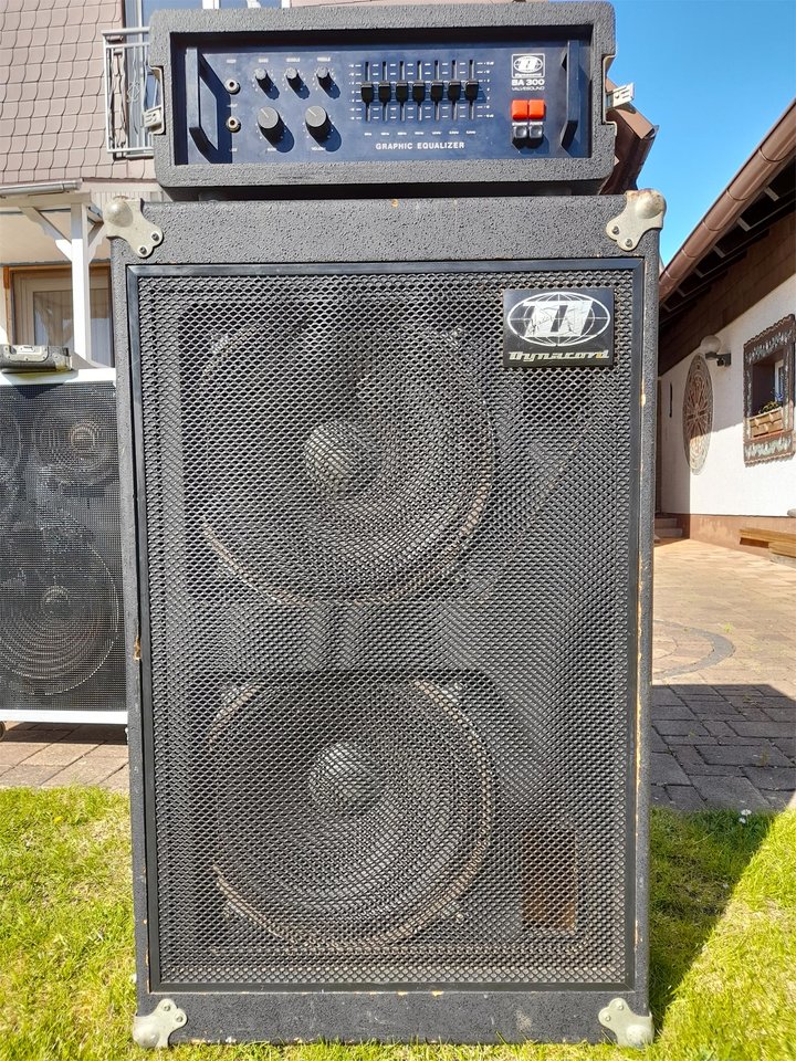

Der BA 300 ist auch ein schöner alter Dynacordler. Ich habe einen mit der passenden 2x15" mit EV15B. Das sind sogar noch die 100W Modelle drin. Falls jemand interesse hat ich würde den hergeben.
Reaktionen: matteagle, BergiaBurns und schneebass
  • #722
Ui, Kompliment, top gepflegt.
Schönen Feiertag noch
  • #723
Ich habe den auch, restauriert glatte 200W aus 4 EL34. Gespielt in der Band habe ich ihn allerdings noch nicht.

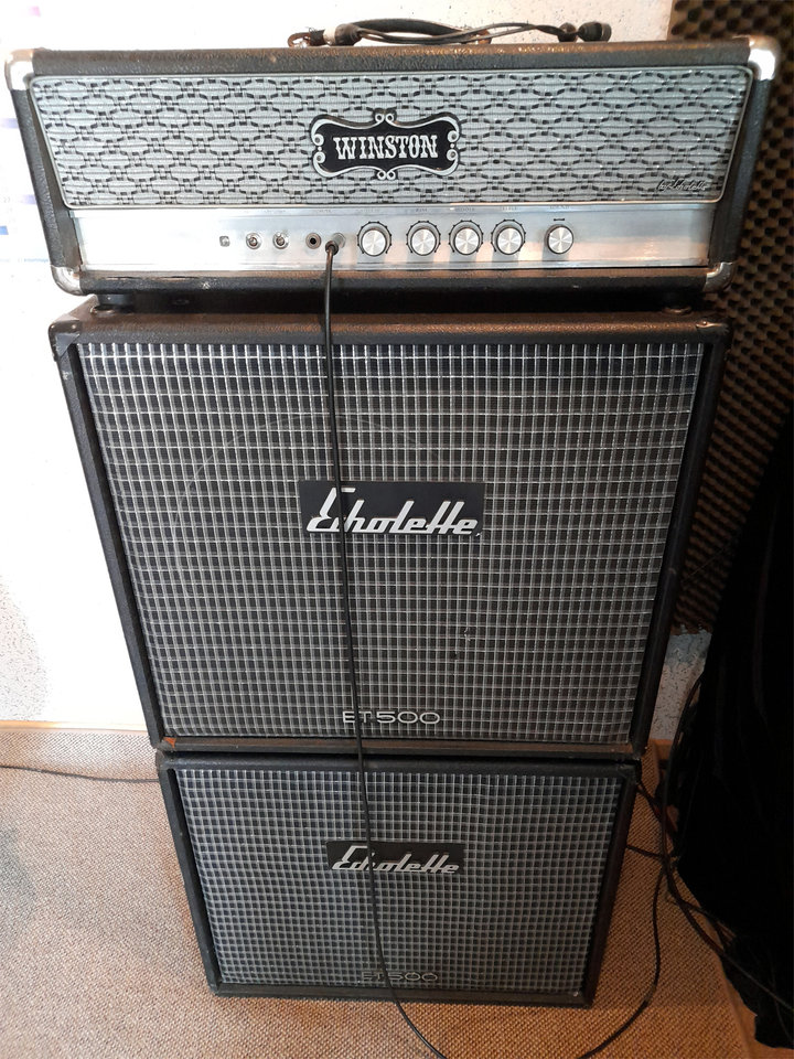

Der Winston/Echolette BA 200 ist zwar kein direkter Dynacodler steht aber einem Bassking etc. in nix nach! Jetzt läuft er auch wieder dank des Kollegen cfortner! Bässten Dank! Hier mit den original Echolette/Winston ET500 Kästen. Allerdings sind da jetzt 15 Zöller drin. Da sind die 120 Watt die er raushaut gut angelegt! It wörks! cheers :bier:
Reaktionen: hcoma, Der Steff, olbass und 4 andere
Diese Kombi stand bei mir damals mit auf der Kandidatenliste als ich mir meine erste Bassanlage angeschafft habe.
Am Ende wurde es dann dann aber doch der SVT+Kühlschrank.
Reaktionen: BuzzFahrer
  • #727
@BuzzFahrer:
Kompliment.
Der sieht ja fabrikneu aus.
Den möchte ich mal mit 2x EV15L/B hören
Schönen Sonntag
  • #728
@BuzzFahrer:
Kompliment.
Schönen Sonntag
Ja von nahem ist er nicht mehr ganz so neu... . Der stand jetzet 10 Jahre als Deko rum ohne Röhren. Der Kollege cfortner war so freundlich ihn wieder in Gang zu bringen. In den ET 500 sind im Moment irgendwelche Eminence neodym Lautsprecher drin, von Gewicht her. Damit klingt das ganze auch eher weich. Bei Gelegenheit werde ich mal auf Electro Voice 15 umschrauben.
