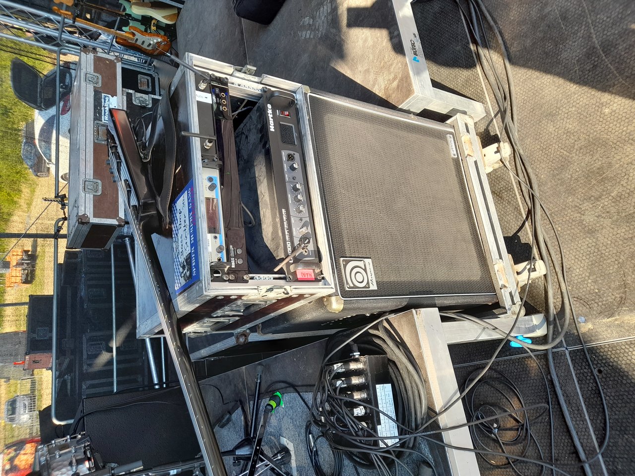

Moin anbei ein Foto vom Günther Sigl Material gestern. Er spielt tatsächlich in ear!

  • #747
Man beachtet den originol Steinberger!
  • #748
Oha,
back to the Roots?
Mit dem Paddel hat er vor ewiger Zeit gespielt. Zumindest ich hab ihn in den letzten Jahren nicht mehr damit gesehen.
Und mit einer nur 4x10er. Ich kannte nur den Kühlschrank.
Schönen Sonntag

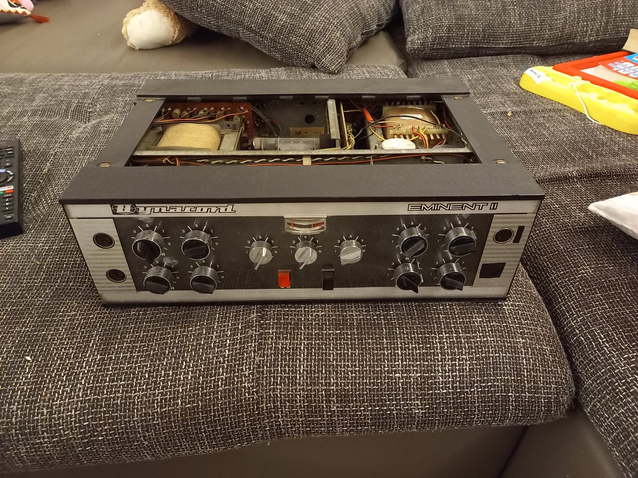

So mein Eminent 2 ist da...

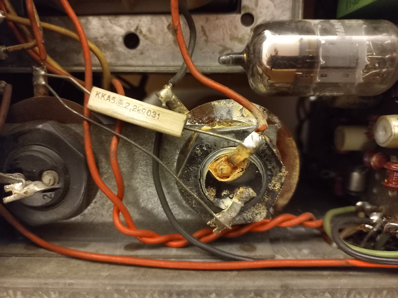

anders als bei diesen Angeboten "ohne Röhren" oder "ohne Übertragertrafo" Angeboten im 300 Euro-Umfeld war mir dieser hier sympathischer. 100 Euro, alle Röhren und Trafos dabei... einziger sichtbarer Defekt ist ein offenbar ausgelaufener Hochvolt-Elko, sowas kostet 10-20 Euro vermutlich. Ich tippe mal auf 1 kV 100 Mikrofarad oder so in der Gegend.

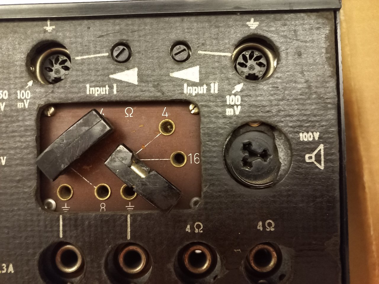

Zuletzt in meiner Jugend gesehen, ... der Hochvolt-Lautsprecherausgang. Kompatibel zu den alten Megaphon-Systemen, die hatten haardünne Wicklungen in der Lautsprecherspulen. Bei 4 Ohm und 100 Watt kommt man auf Pegel von ca. 20 Volt (Wechselstrom), bei 8 Ohm wohl knapp unter 30 Volt
