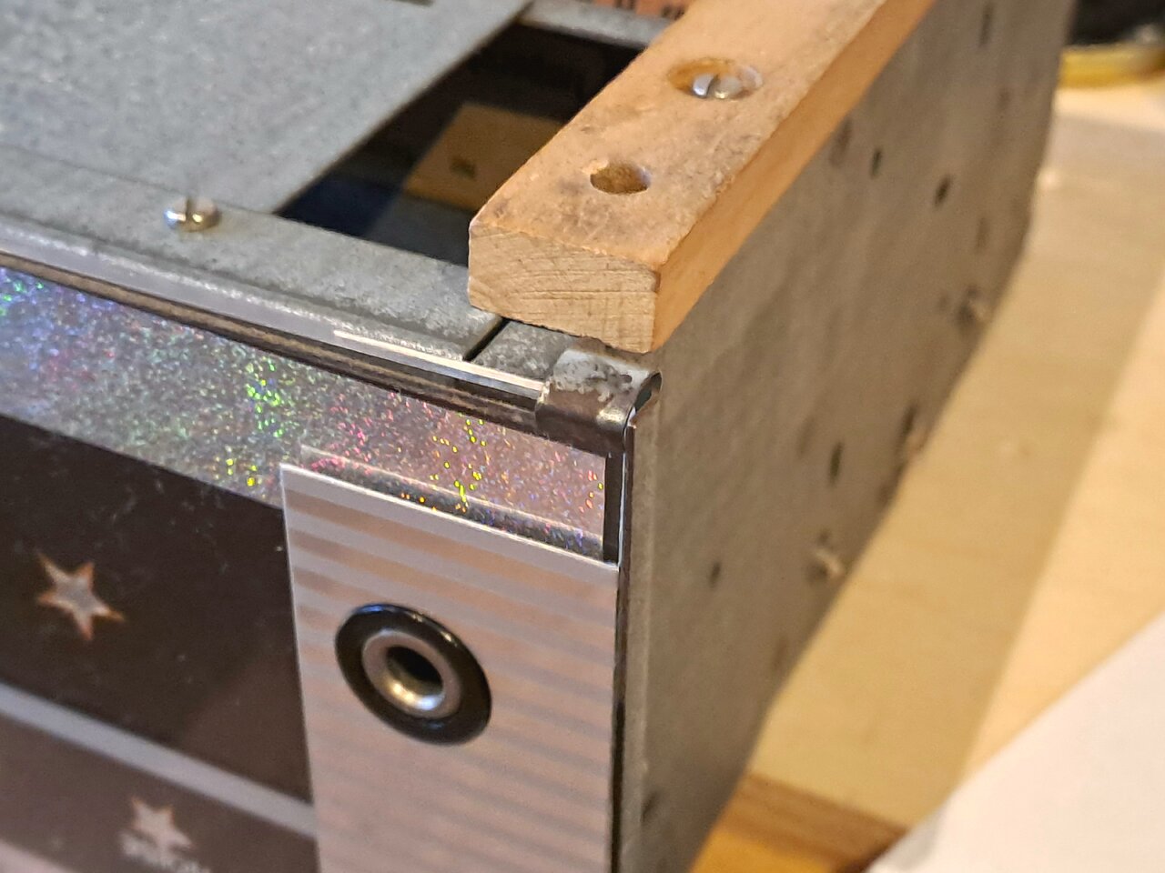

Ich meine die:
  • #902
oh... habe ich bei meinem nicht drin
  • #903
Vermute, dass die bei den Holzgehäusen verwendet werden, kenne ich auch nicht.

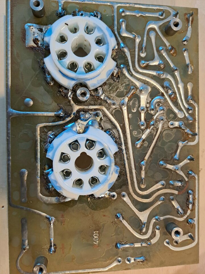

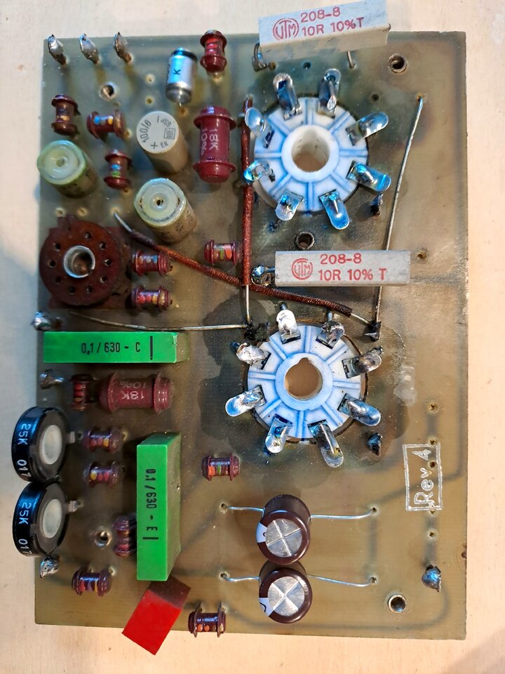

ich brauch wieder mal Hilfe. Heute früh habe ich den Imperator mit neuen (Edit: )Doppeltrioden (PI ECC 81 von EH) angemacht, ca. 10min laufen lassen und dabei ein wenig drüber gespielt;
als ich dann mal die Grenze testen wollte, an der er zu zerren beginnt, gab es einen Blitz (ich würd sagen im Bereich der Endstufenplatine Bestückungsseite) und dann waren beide Anodensicherungen durch.
Problem: ich kann überhaupt nichts finden, die Platine sieht für mich völlig normal aus und auch die Verbindungen darauf scheinen okay.
Wie würdet ihr weitermachen? Was könnte da überhaupt passiert sein?

  • #914
Das wird wohl ein Überschlag an der Fassung gewesen sein. An der befindet sich ja der Anodenanschluss direkt neben der Heizung. Kann es übrigens sein, dass sich schräg links an der unteren Fassung tatsächlich eine Schmauchspur befindet? Das wäre an einem der Heizungspins. (Die Anode ist übrigens schräg rechts unten, von unten gesehen).
Die Platine würde ich im Bereich der Fassung penibelst reinigen, mit Aceton oder Isopropanol.
Wie sehen denn die Röhren aus? Gibt es da irgendwelche Spuren, auch innerhalb der Röhren? Vor allem im Bereich der Anode oder von G2 (das sind die Pins 3 und 4, von unten aus der Perspektive des Fotos betrachtet also die beiden Pins unten rechts).
Reaktionen: Bass_Zicke, oldschool und cfortner
  • #915
Was man so alles sieht, wenn man genauer hinschaut: beide Röhren sitzen leicht schief auf der Halterung (also der Glaskörper auf der Basis), die eine stärker als die andere. Bei einer Röhre ist auffällig, dass die Pins dort, wo sie nicht mehr im Metall der Fassung waren, dunkel verfärbt sind -allerdings ziemlich gleichmäßig, sieht nicht nach Schmauch aus. Im Inneren sehe ich nichts an den Röhren.
Die Fassungen finde ich insofern merkwürdig, als die Metallröhrchen doch recht unterschiedlich hoch stehen-manche sind regelrecht versenkt, andere schließen nahezu bündig mit dem Porzellan und einige stehen sogar oben etwas raus -auf dem Bild "unten" sieht man das bei der oberen Fassung recht deutlich, der Unterschied ist >2mm...
Ich hatte ja erst (edit: )die Doppeltriode im Verdacht, aber da ist die Wahrscheinlichkeit wegen der geringeren Spannungen nicht so groß.
