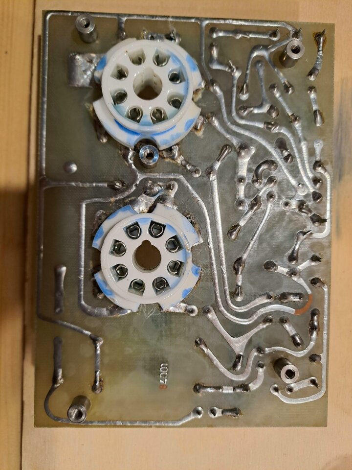

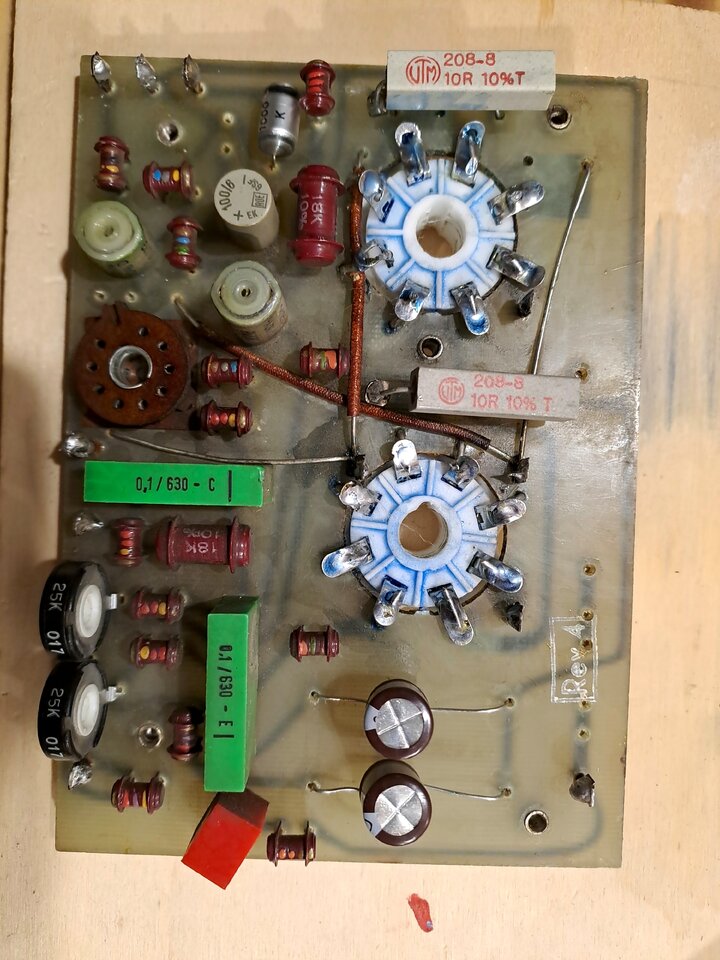

  • #923
Die Platine würde ich im Bereich der Fassung penibelst reinigen, mit Aceton oder Isopropanol.
80 QTips und einen Aceton-Rausch später...als nächste kommt das Nachlöten, um die Hülsen auf einheitliche Höhe zu bekommen.
Inzwischen geht die Bestellung an BTB raus für die Schraubelkos und neue Penthoden...wenn ich mir schon die ganze Arbeit mache...

  • #924
Ehrlich gesagt: Ich würde sie tauschen und dabei (sowieso) alle Lötstellen neu machen, nachher mit einer kleinen Bürste oder ähnlich alle Flussmittelreste entfernen.
Und nicht die billigen Chinakracher nehmen, auch wenn sie vergoldete Kontakte haben. Beim Einlöten darauf achten, dass alle Kontakte ganz drin sind in der Platine.
800V sind eine echte Hausnummer.
Aber Versuch macht kluch.

  • #932
Du meinst C6a und C6b? m.M.n. unkritisch, wenn Du 2x 100uF nimmst, weil die zweiten 100uF über R6 gebremst werden.
Reaktionen: cfortner
  • #933
Schau Dir doch mal die Platine an: das sind doch nicht mehr die ursprünglichen Fassungen? Die Fassungen auf dem Bild wirken wie Fassungen für Lötösen, die an Drähtchen in die Platine eingelötet wurden.
In meiner Kruschelkiste fliegt so eine Platine rum, aus einem Favorit 2. Der hatte genau den gleichen Überschlag und kräftige Schmauchspuren auf der Platine. Die habe ich zwar sorgsam entfernt (bis auf kleine Reste), aber ich werde sie wohl sicherheitshalber doch nicht in Betrieb nehmen. Wegen der Reste. Ich habe Sorgen, dass die Platine duch die rußigen Resten (also Kohlenstoff) irgendwann doch mal leiten könnte.
ABER: die Fassungen auf der Platine sehen anders aus!
Reaktionen: mucbass56 und cfortner

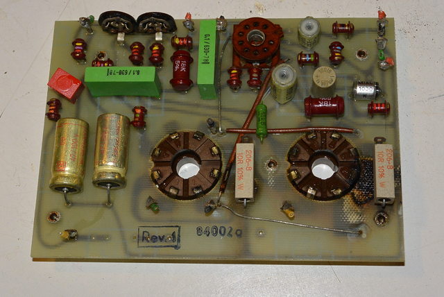

Hiermal ein Foto von den Original-Fassungen, leider nur von einer Seite:
  • #937
oha; da ist ja auch schon was passiert; aber noch Original
  • #938
Von Beate 2016, aus dem Netz gezogen.
So sieht es hier ja nicht aus, das könnte aber daraus werden. Deshalb würde ich versuchen, besser passende Fassungen zu bekommen und die Platine zu retten.
Vor allem die Abstände der Leitungen müssen etwas grösser werden, Isolierung hin oder her.

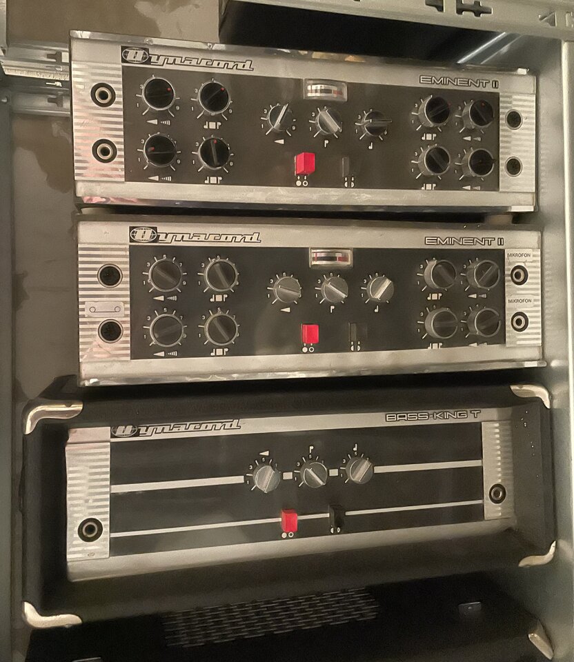

  • #940
Heute habe ich mal zwei Kellerregale aufgebaut und die herumstehenden Röhrenamps reingestellt, unter anderem drei Dynacords:
Oben zwei Vollröhren-Eminent 2 mit gut 80W, unten ein Bass-King T mit leider nur 40W, aber im Holzgehäuse.
Die oberen Amps habe ich auf je einer Seite mit den Original-Dynacord Klinkenbuchsen versehen und den Eingangswiderstand auf ca. 1M erhöht, damit auch passive Bässe gut klingen. Natürlich Cap-Job und neue BIAS-Trimmer.
Man kann sie über ein 5-pol DIN-Kabel koppeln und hat dann gut 160W an zwei Boxen zur Verfügung.
An einer Box wie meine EV B115-M oder B215-M kommt das sehr gut, allerdings natürlich in der Lautstärke beschränkt. Auch die JBL BB140 und BB240 klingen sehr gut mit ihnen.
Für kleine Sets sicher ausreichend.
