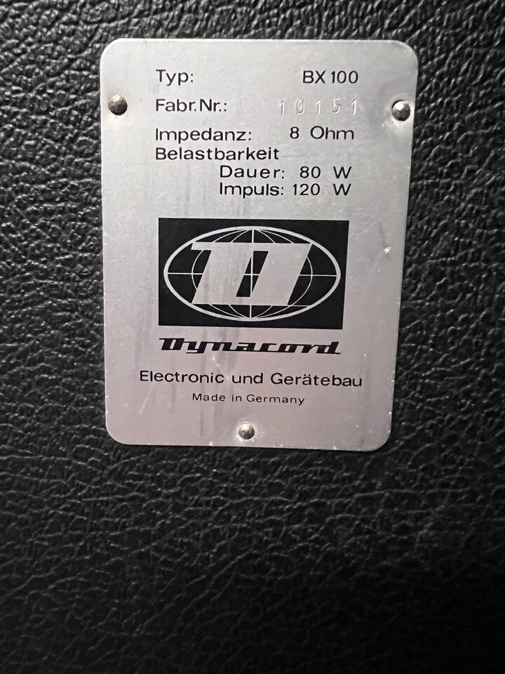

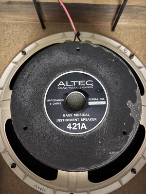

Hab die Box heute in unserem Proberaum getestet. Erst alleine an meinem BAM 200 ( der liefert an 8 Ohm 130 Watt)
Und jetzt kommts… die Box klingt hervorragend !!! Eine sehr warm klingende Box die einen weichen aber trotzdem nicht schwammigen Sound liefert. Höhen , Mitten Bässe . Alles da und sehr sauber. Nur die Brizelhöhen fehlen ein wenig. Aber in meiner Bluesband optimal…. Bin begeistert. Hätte nicht gedacht dass so eine alte Box so einen transparenten und warmer Sound liefern kann.
Hab dann nur zur Ergänzung ( 2x8 Ohm / 4. Ohm ) die GK Space mit angeschlossen. Das kleine Türmchen klingt echt gut…. Leicht komprimiert durch den Amp. Ein Sound zum Niederknien…
Und das Beste am Schluss .
Ich hab die BX 100 in den Kleinanzeigen gefunden zum verschenken😎 , gleich bei mir ums Eck… 3 Km gefahren und nach einem sehr netten Gespräch eingeladen…. Der nette Bassist bekommt von mir noch was geschenkt😊

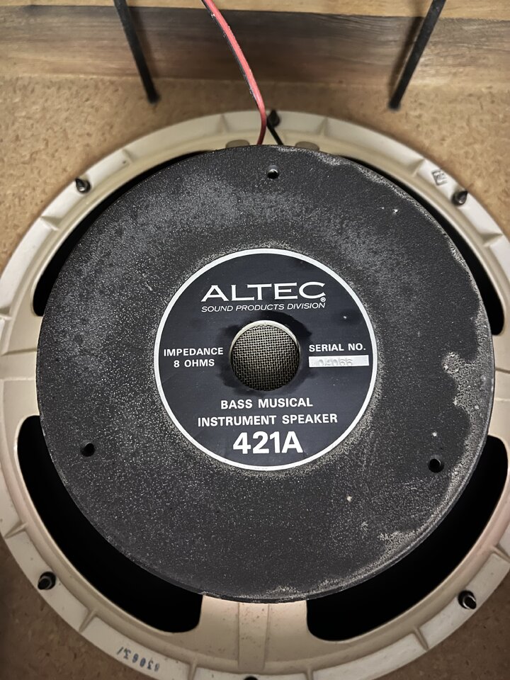

Das ist gefährlicher als sie drin zu lassen.
Da es eine Reflexbox ist, wird sie im Betrieb immer Fasern rauspusten. Das Zeug aus den 70ern ist erheblich übler und krebserregender als moderne Glaswolle, daher raus damit.
@cfortner hat ja schon die Schutzmaßnahmen beschrieben.
Zusätzlich ein Einwegoverall aus Papier kann nicht schaden.

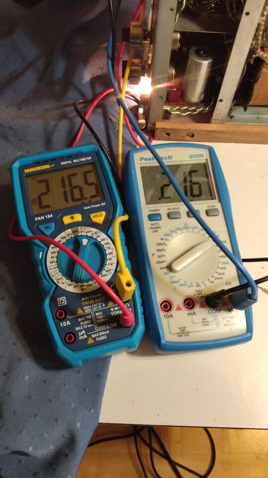

KT77 im Eminent 2. Neu, JJ. Sie werde gerade "eingebrannt". Die beiden Röhren gehörten zu einem Sextett, von denen im G2000 nur drei Röhren stabile Arbeitspunkte zeigten. Die drei anderen scheinen nach einem kleineren Gitterableitwiderstand zu verlangen. Aber diese beiden wirken stabil; der Ruhestrom scheint über die Zeit sogar geringfügig zu sinken, sich aber doch so um die 21.5 mA Kathodenstrom einzupendeln (die Geräte haben Kathodenwiderstände von 10 Ohm).
Dynacord schreibt für die Endstufen aus Eminent und Imperator überigens 30 mA vor, hat dies bei den150W-Brocken aber irgendwann mal von 30 mA auf 20mA zurückgenommen.

Hast Du mal die Leistung gemessen? In einem Bassmaster habe ich mal mit EL34 gut 80W, mit KT77 nur ca. 60W erreicht. Es scheinen nicht alle Raa zu matchen.
  • #1.055
Nö, hab ich nicht. Mach ich irgendwann mal, vielleicht die Tage. Heute hatte ich ja nur einen Lastwiderstand am Gerät.
Ich bin erstmal froh, dass die Kiste wieder läuft und auch gefühlt deutlich mehr bringt als vorher mit den ausgelutschten EL34. Und erheblich besser klingt. Auch als der Bassking mit seinen noch ziemlich frischen EL34.
Deine Information finde ich übrigens spannend. Es gibt nämlich Berichte, dass die KT77 in der Gigant-Endstufe 180W bringen sollen, etwas mehr als die EL34. Wie stand denn der Spannungswähler bei Deiner Messung? 220V oder 240V? (Sowas reicht locker für die beobachtete Abweichung).

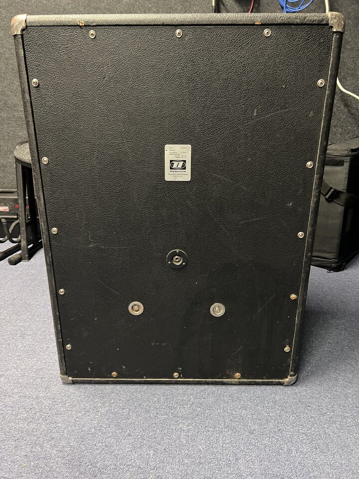

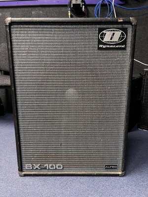

Einige haben ja mitbekommen dass ich vor ein paar Wochen eine BX 100 Bassbox bekommen habe . ( über EK/ geschenkt)
Die Box war die letzten Wochen dann im Proberaum. Klingt hervorragend.
Hab jetzt aber für den Proberaum was anderes. Und da dachte Ich ob es hier vielleicht den einen oder anderen gibt der sich so ein altes Schätzchen bei mir abholen möchte?
Standort ist Langenau bei Ulm.
Preisvorstellung verhandelbar.

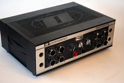

...im ricardo ist zurzeit ein Eminent II - T ausgeschrieben...
So einen hatte ich auch mal, seit den 70ern, hatte 80 Watt und wurde schön warm :-) Und den Plastikdeckel konnte man auch, nach dem man die Arretierung verschoben hatte, öffnen. Den habe ich vor ein paar Jahren am Wertstoffhof hier im Ort entsorgt. :stolz:
