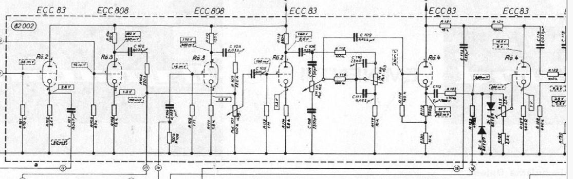

Den 2,5k-Trimmer rechts hinter den antiparallelen Dioden habe ich durch ein 5k-Poti ersetzt, das den Master bildet.
Was mir jetzt auffällt: Das Poti ist nicht per Kondensator abgekoppelt, dadurch dürfe sich der Arbeitspunkt von Rö 4 bei niedrigeren Widerstandswerten des Master ändern.
Stimmt nicht; die galvanische Trennung erfolgt am Ausgang des KF (Rö4/1)
230V, die Anodenspannung habe ich nicht gemessen.
in welcher Position des Spannungswählers - 220 oder 240 V?
  • #1.082
Das ist natürlich richtig, das Poti ist aber sehr niederohmig und dürfte die Vorspannung am Gitter der Rö4/2 beeinflussen.
Ich kenne Potis ohne C direkt am Gitter einer Röhre eigentlich nur hochohmig.
Im Normalfall ja.
Aber ich halte es für unerheblich, ob der R nieder- oder hochohmig ist.
Wichtig ist, dass die Spannung am Steuergitter ca. 0V DC beträgt. Die für die Röhre wichtige negative Vorspannung kommt vom Kathoden-R.
Hochohmig siehst Du meist, weil das Poti vorher die davorliegende (meist Röhren- Schaltung oder Klangregler) nicht zu niederohmig belasten sollte.
Auswirkungen auf den Klang durch den niederohmigen Trimmer vermute ich nicht. Wenn Du da auch noch einen C einfügen brauchst Du dafür wieder einen Gitterableitwiderstand.
Nur meine Theorie
Aber vorher ist halt ein Kathonenfolger mit einem Ausgangswiderstand von ca 600 Ohm. Das sollte also passen.
