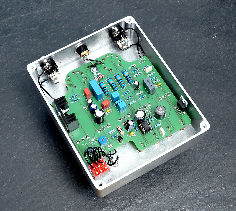

Wie bekommst Du die Spannungen für die Röhren zusammen?
  • #683
Da ist eine Induktivität auf dem Board und ein Schalttransistor. Vermutlich wird das per Booster auf 170 bis 200V hochgeboostet. Da gab es weiter vorne beim B-15 Preamp schon mal ein Anwendungsbeispiel. Ich hab sowas mal nachgebaut, geht einwandfrei. Ich hab einen 555 zum Takten verwendet bei 40kHz wenn ich mich recht erinnere. Das Ergebnis ist eine nebengeräuschlose Versorgung, deren Strombelastbarkeit sich allerdings in Grenzen hält. Vermute, dass das Teil mit dem Kühlblech die Regelung für die Heizspannung der Röhren übernimmt, oder?
Reaktionen: disssa
  • #685
Gut erklärt:
Reaktionen: claudio und Lyons

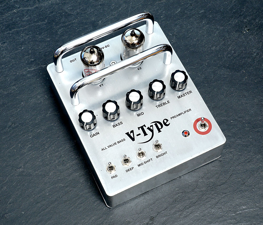

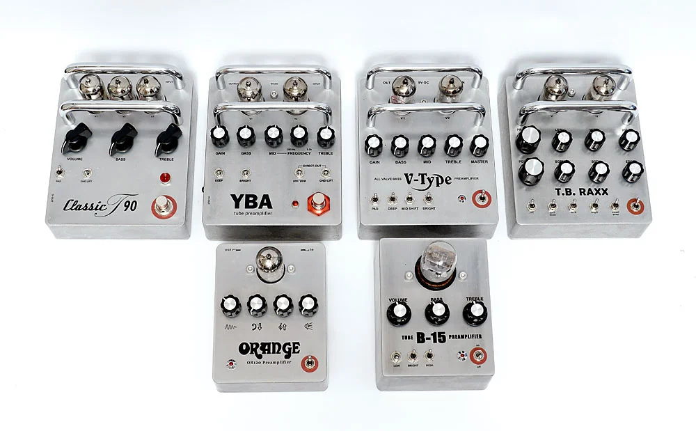

  • #689
Die klanglichen Unterschiede würden mich sehr interessieren. Tönen sie am Ende alle recht ähnlich, weil grundlegend von Fender* oder Ampeg* abgeleitet oder gibt es deutliche Unterschiede?

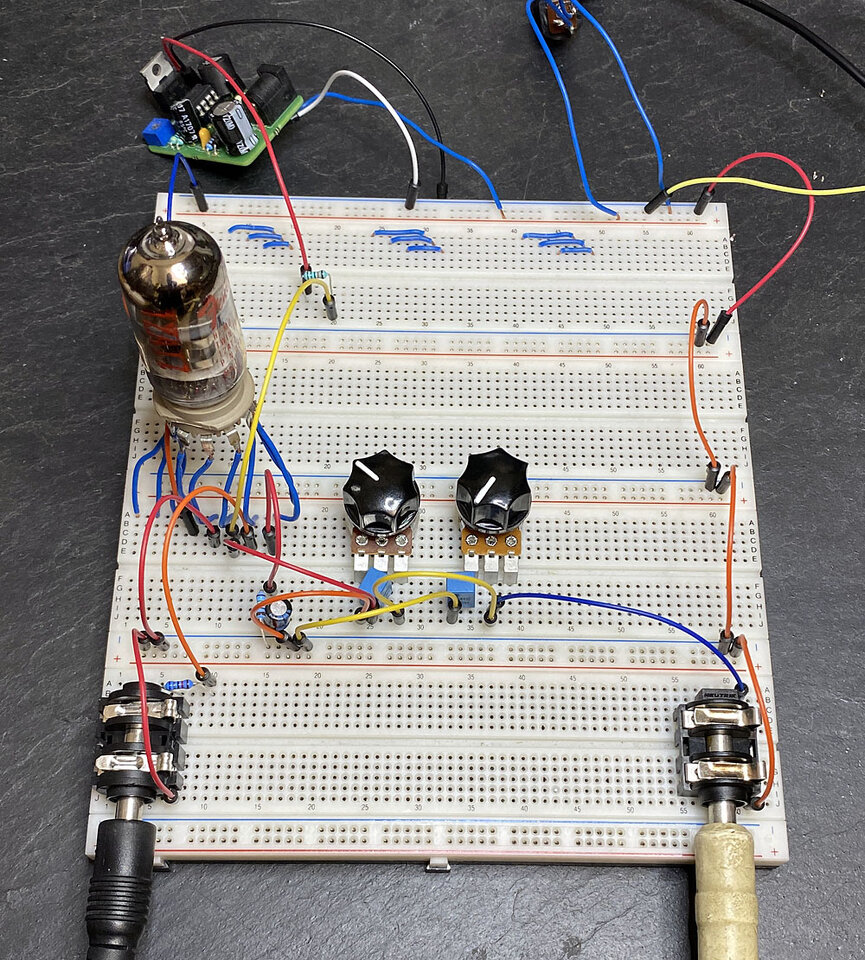

Super einfach gestrickter Röhrenpreamp:
Volume- und Tone-Control, mehr nicht. Klingt aber sehr gut. Den könnte ich in einem kleinen 125B-Gehäuse unterbringen. Vielleicht sogar eine Mini-Röhre verwenden. Mal schauen...
das Netzteil ist komplizierter als der gesamte Preamp ;-)
Kann man denn Miniröhren überhaupt noch zum vernünftigen Kurs kaufen? Die Subminis aus alten Kondensatormikrofonen kosten ja als NOS mittlerweile ein Vermögen.
