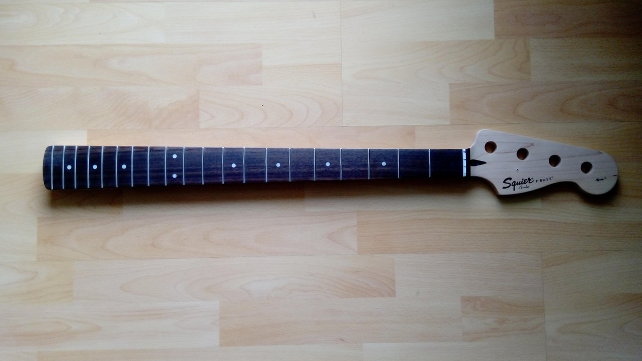

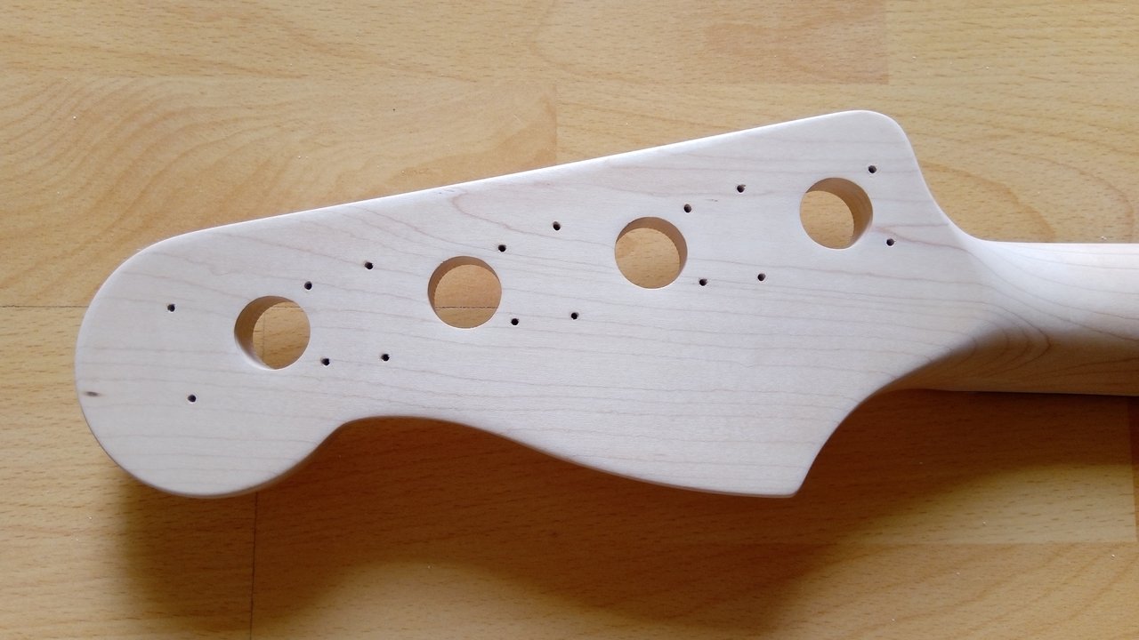

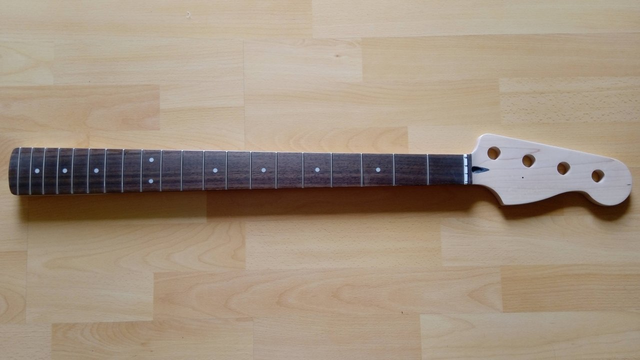

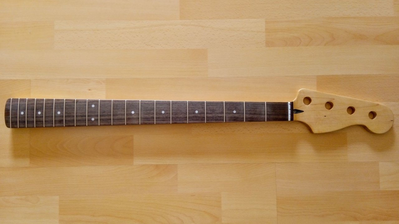

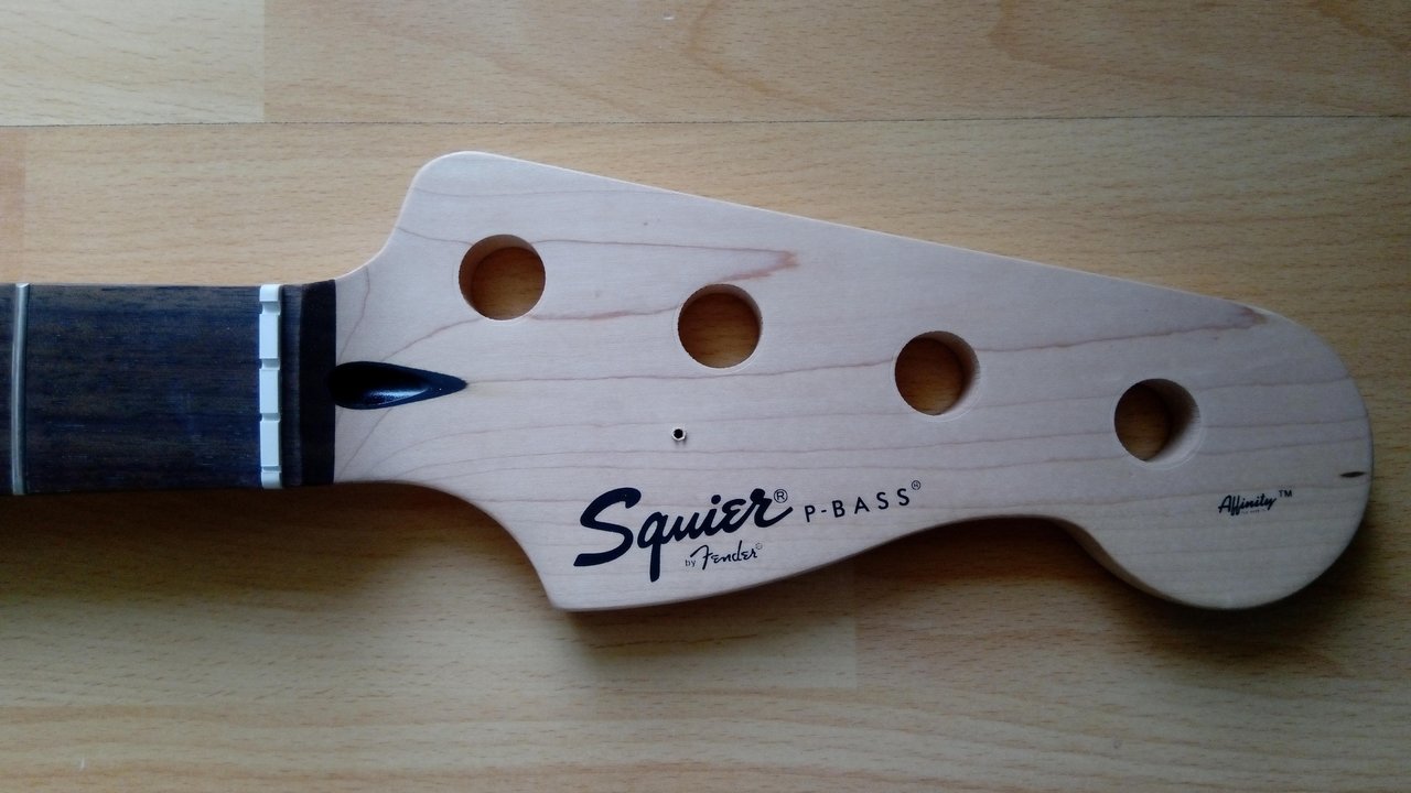

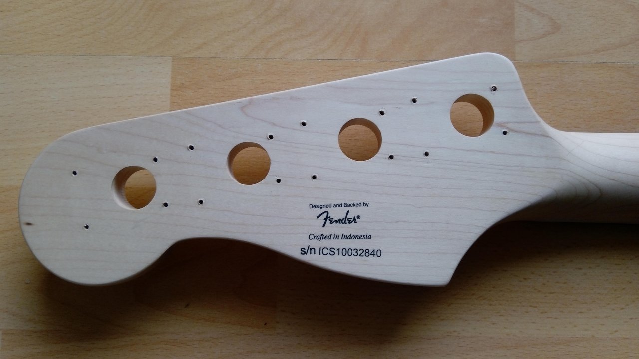

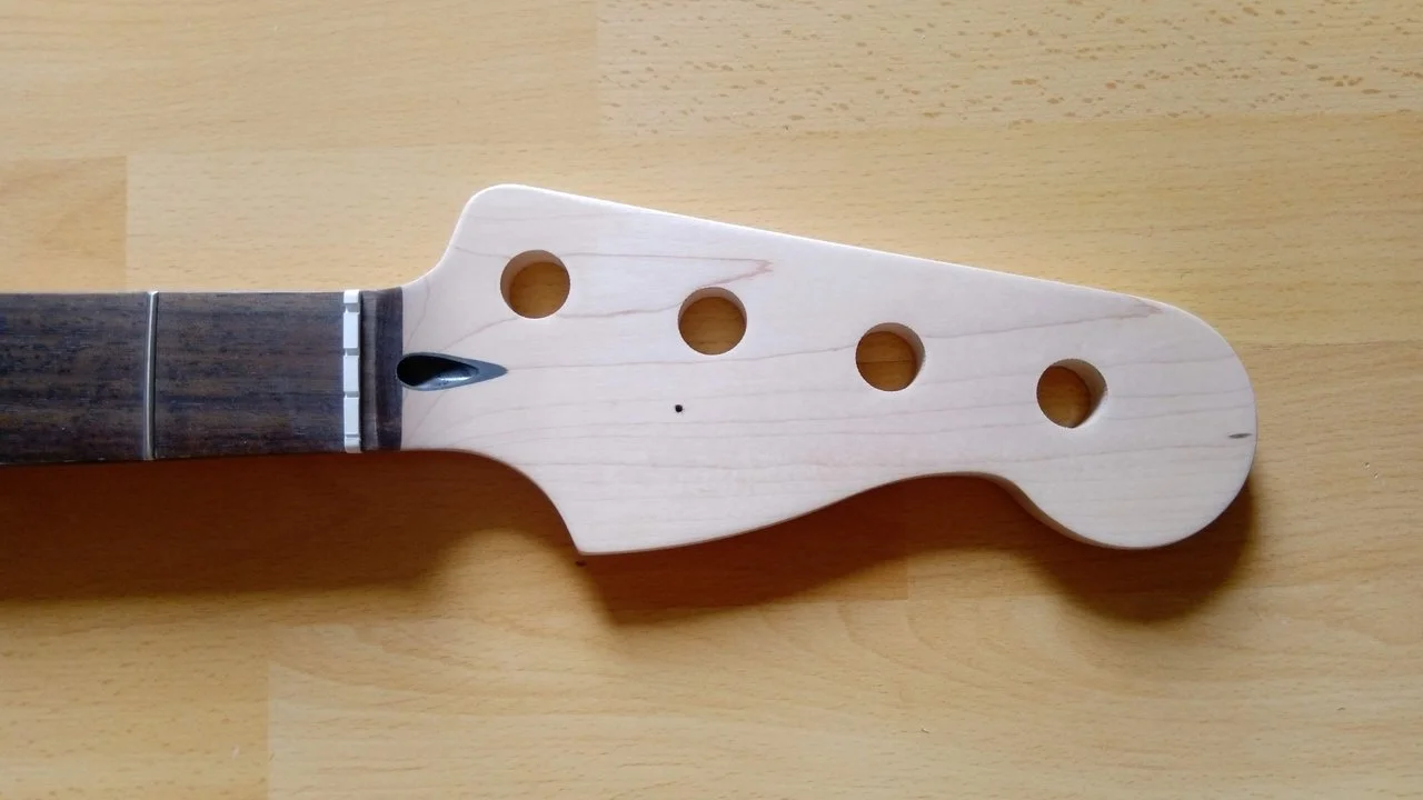

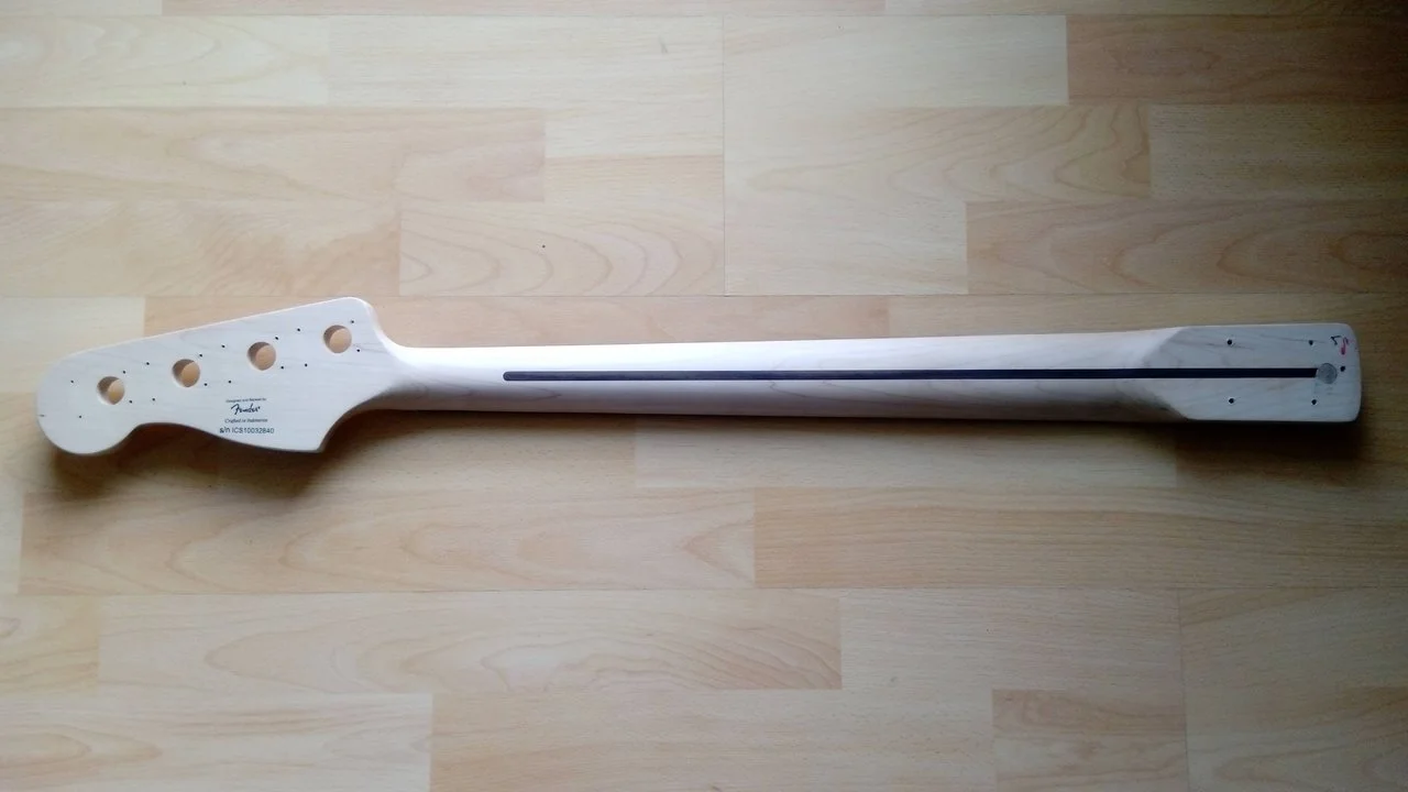

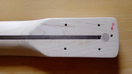

Da ich für diesen Versuch nicht einen teuren one-piece-maple Neck dafür verwenden wollte, habe ich mir einen günstigen Squier Precision Bass Hals bei eBay Kleinanzeigen geholt, der als Basis dient:
Der Hals hat, wie bei den Squier Affinity Hälsen üblich, ein dünnes Satin-Finish, was sich eigentlich schon gut anfühlt. Auch das Halsprofil schmeichelt und auch die 40mm am Sattel (sind irgendwie keine 41.3mm) kommen mir sehr gelegen. Eigentlich spiele ich nur Jazzbass Hälse, aber auf die 2mm lass ich es jetzt mal ankommen.

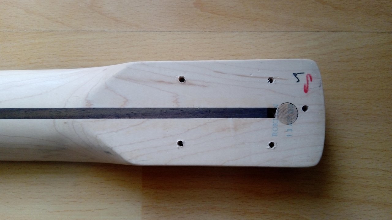

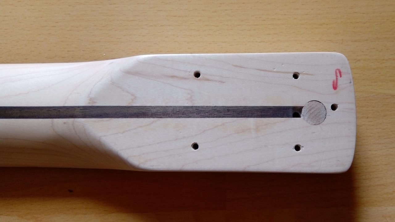

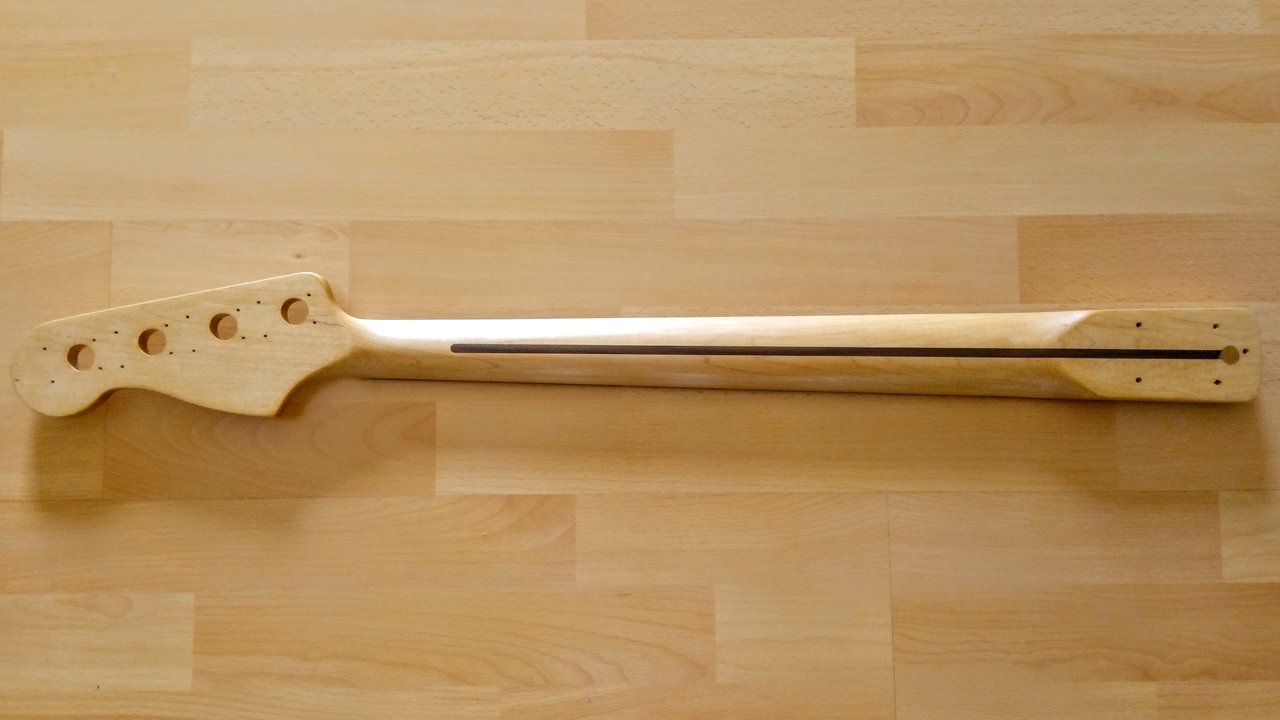

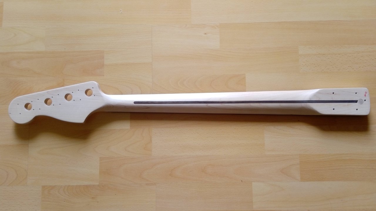

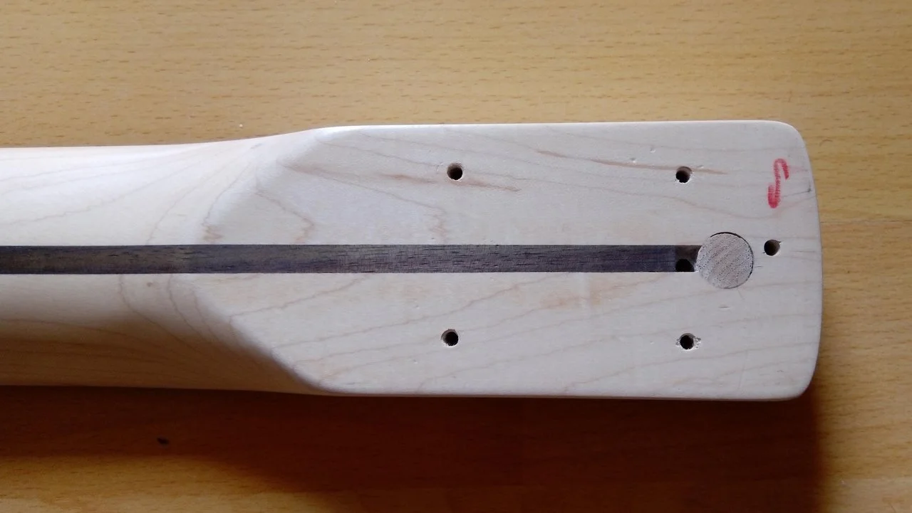

Das Finish ist auf Wachs / Öl Basis, daher muss der alte Lack natürlich runter. Ich hab gestern und heute mit dem Schleifen von Hand begonnen: 180, 240 dann mal feucht abgewischt und heute dann 240, 400 und 00 Stahlwolle. Der Hals fühlt sich extrem gut an und ich hoffe, dass ich den dünnen Lack komplett runterbekommen hab. Ist anhand des Schleifstaubes natürlich schwer zu sehen, ob es nun der Klarlack ist, oder das recht helle Ahornholz. Mit der ersten 180er Körnung sind das gedruckte Decal und auch die Seriennummer flugs weg gewesen - kann sein, dass die auf den Klarlack gedruckt waren. So schaut er jetzt aus:
Morgen werde ich wahrscheinlich nochmal schleifen und dann warten, bis das Kit von George Forester Guitars da ist. Dann geht es hier auch weiter!

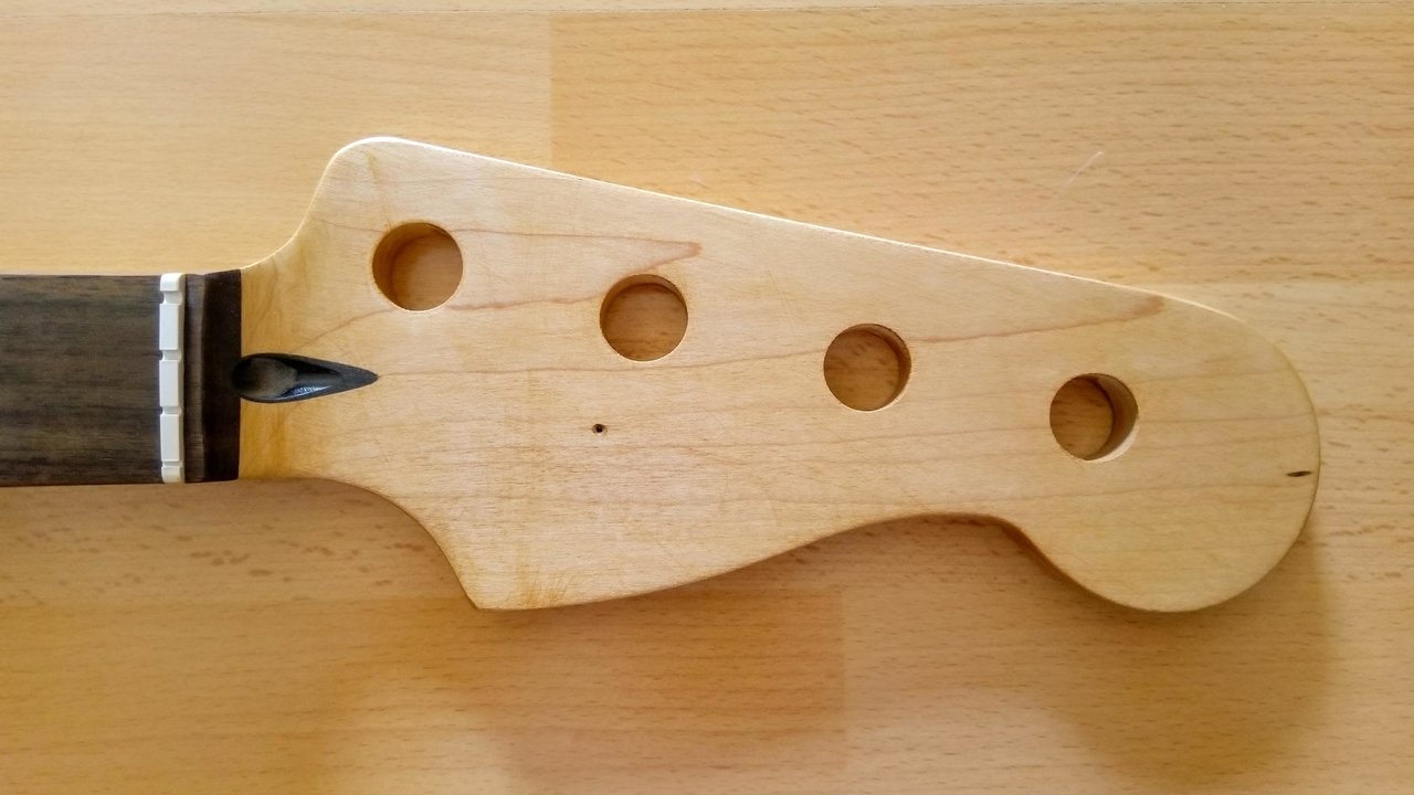

Beim Schleifen, bzw. eher nach dem Schleifen und Wässern, konnte ich gut die Stellen erkennen an denen doch noch ein bißchen Lack war. Also noch ein paar Mal komplett mit 180er Körnung drüber ... eben hoffentlich dann den letzt Gang. Dann werd ich feiner schleifen und dann ist hoffentlich auch schon das Kit da, und ich kann mich daran machen.

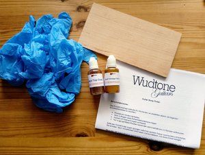

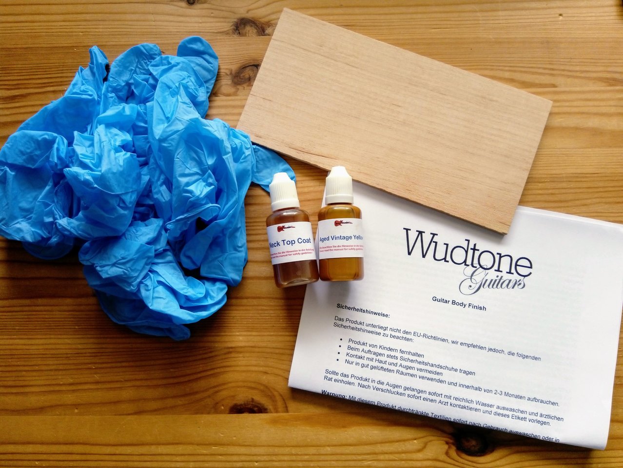

Das Kit ist angekommen. Es umfasst neben der Anleitung, dem Farbton-Finish in einer und dem Top-Coat in einer anderen Flasche, auch noch einige Paar Handschuhe zur Anwendung:
Das Test-Holz-Brettchen habe ich mitbestellt um die Handhabung ein bißchen zu üben, bevor ich die Soße auf den Hals klatsche.
Da nach Anleitung ein Schliff mit 240er Körnung empfohlen ist, werde ich nochmal gröber drüber gehen müssen. Mein letzter Schleif-Durchgang erfolgte mit 00er Stahlwolle, und jetzt ist der Hals glatt wie ein Babypopo. Fühlt sich gut an, aber ist wohl eher nix für die Anwendung. Egal ... Korkklotz raus und ab gehts!

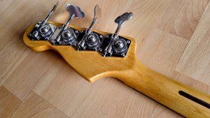

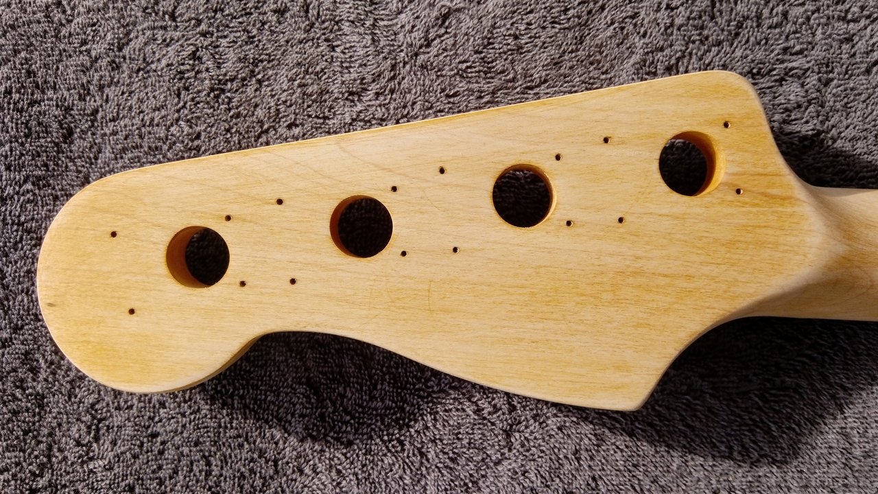

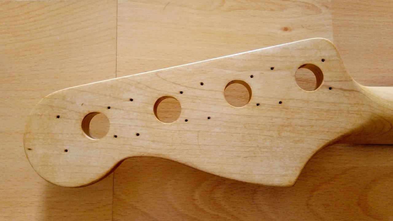

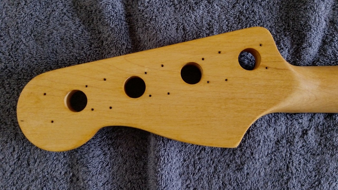

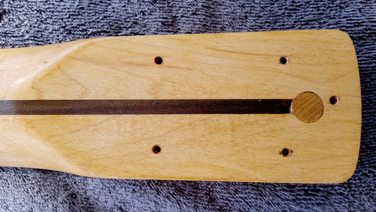

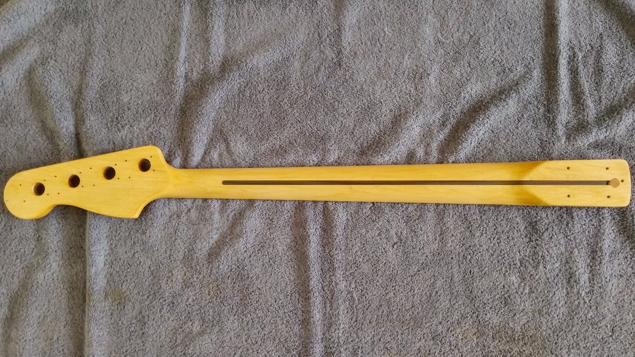

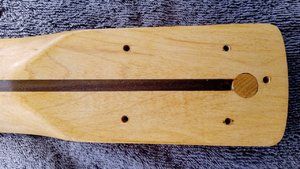

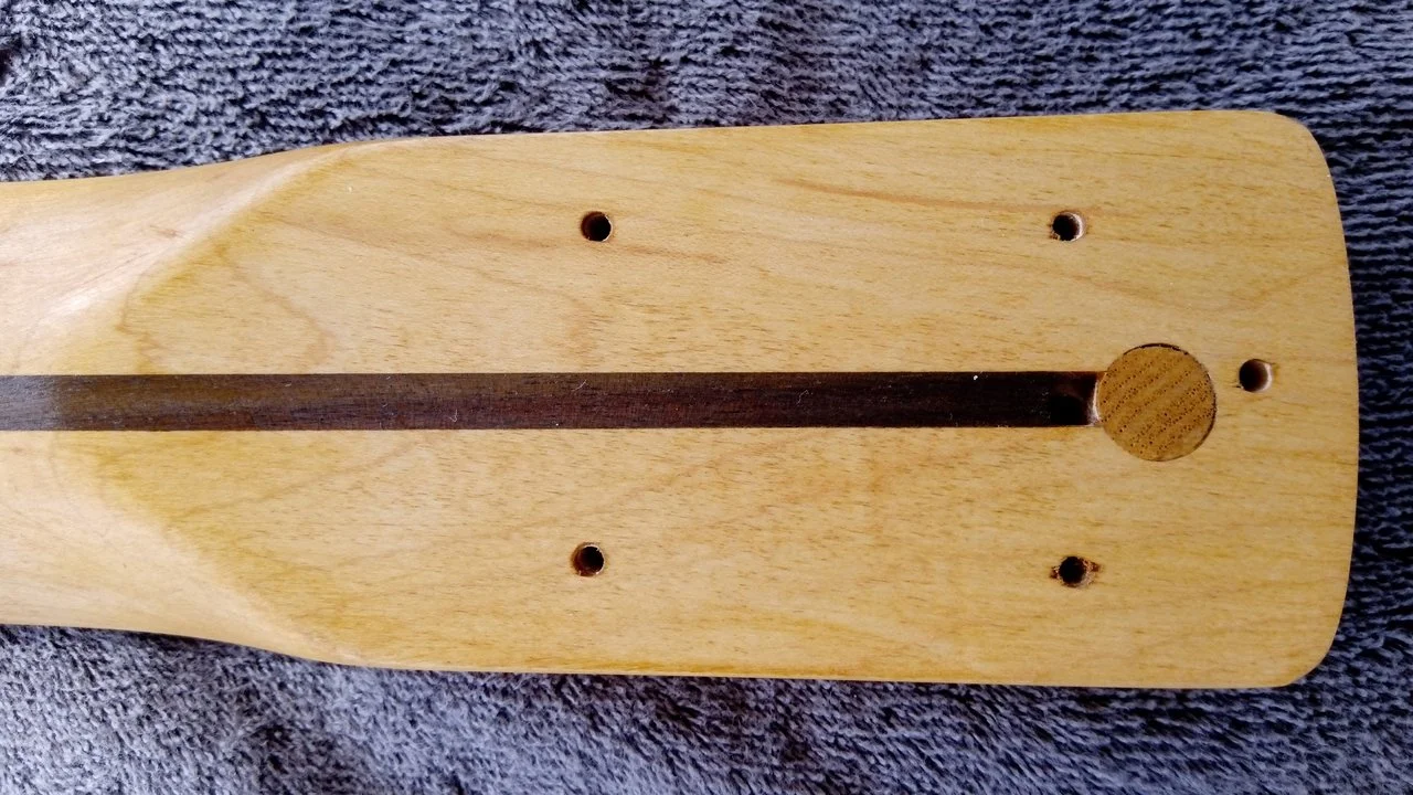

Das Resultat von der durchgetrockneten Schicht gestern:
Merke gerade, dass die Idee Holzton auf Holzboden zu fotografieren echt nicht so gut war, wie dieses geile Kit auszuprobieren... also hier mal auf dunklem Grund:
Und nach dem Schliff mit 240er Körnung.
Bin schon gespannt auf das Resultat nach der zweiten "Ölung".
Reaktionen: Gast76317, hui, RAVEN und eine weitere Person

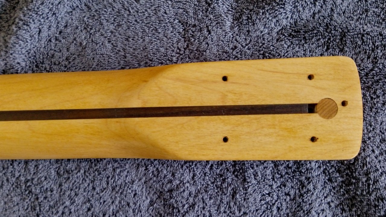

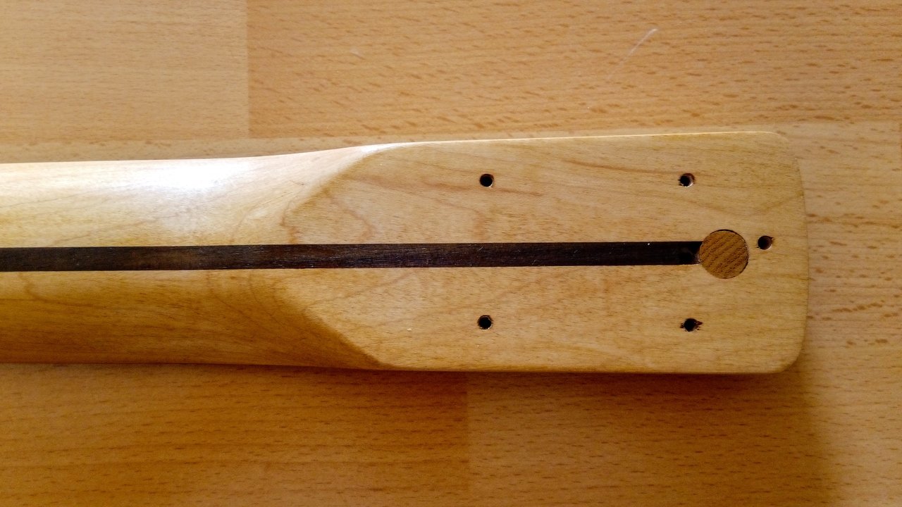

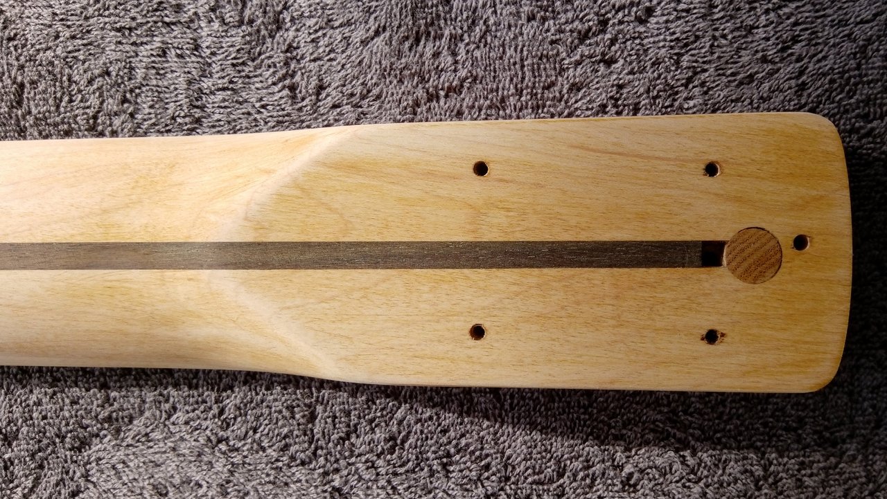

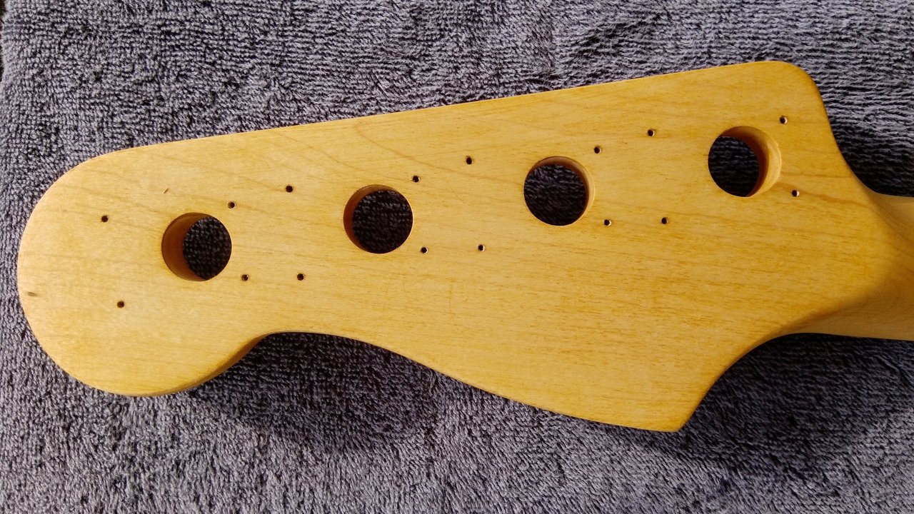

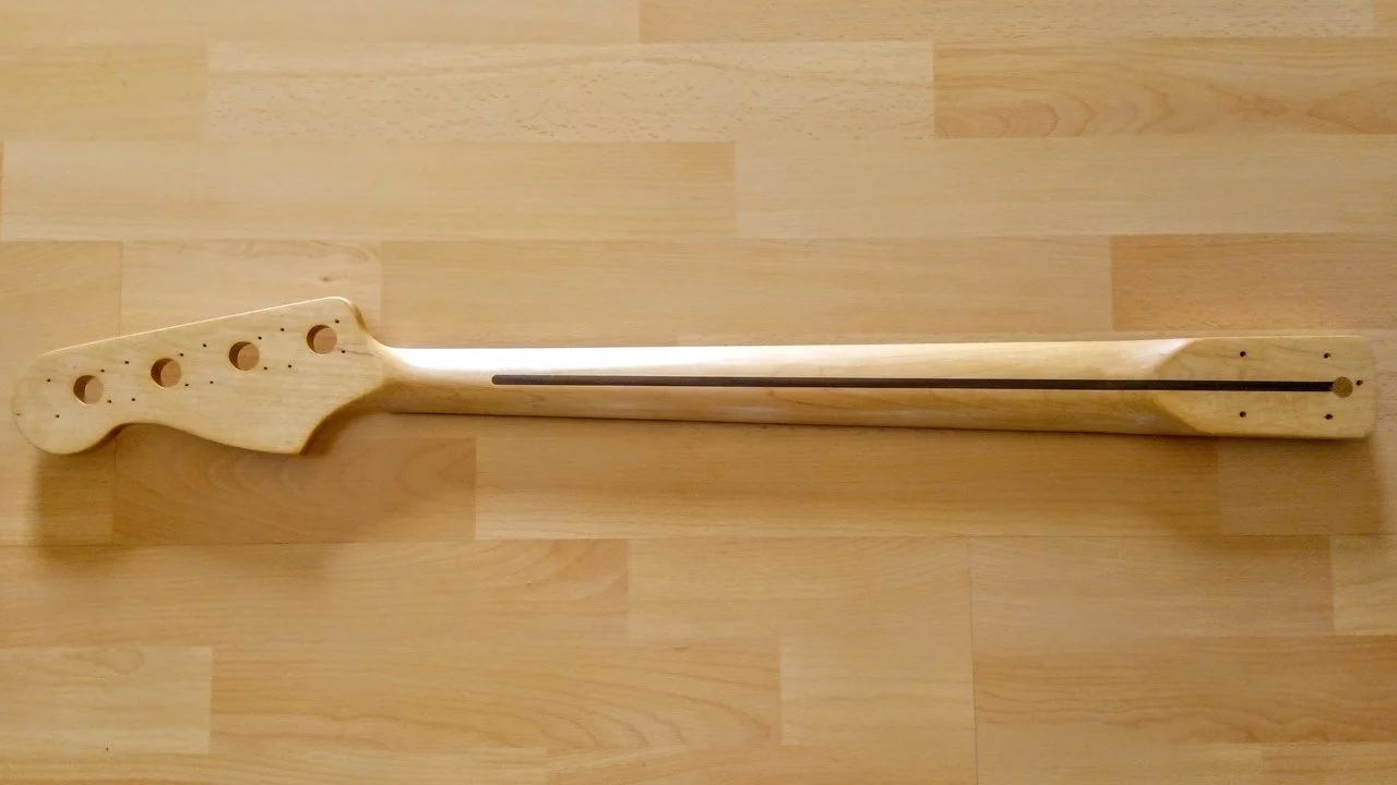

Zweite Schicht:
Die Farbe bei den Detailaufnahmen kommt gut hin, sowohl beim Handtuch, als auch vom Holzton ;)
Danach hab ich nochmal mit 240er geschliffen und die dritte Lage aufgetragen. Wird von mal zu mal satter und homogener im Farbton.
Reaktionen: RAVEN, claudio, Gast76317 und 3 andere

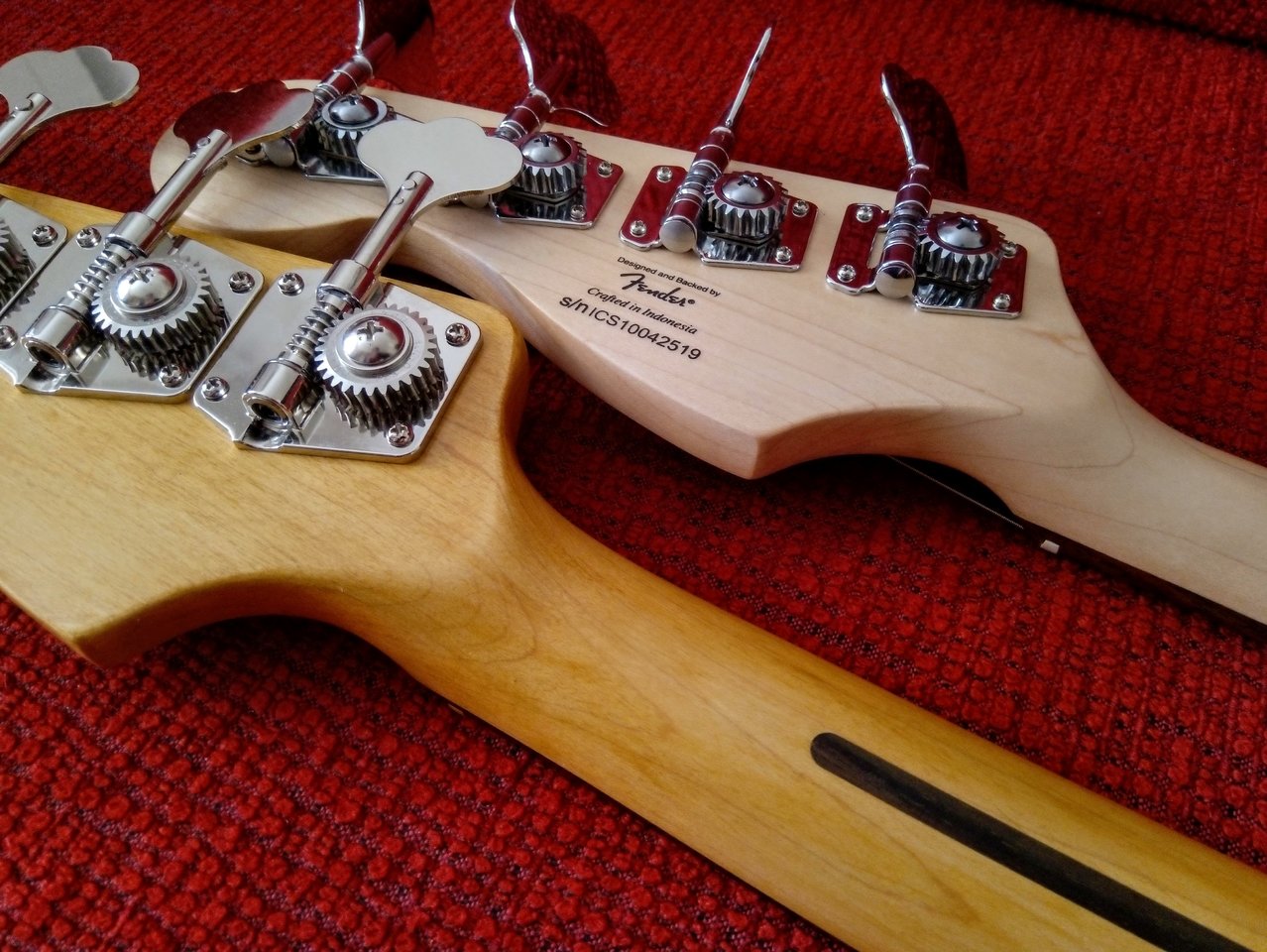

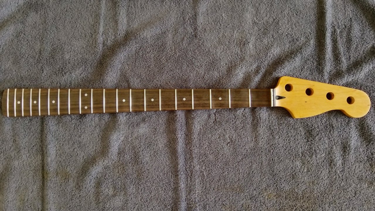

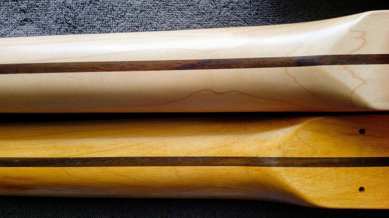

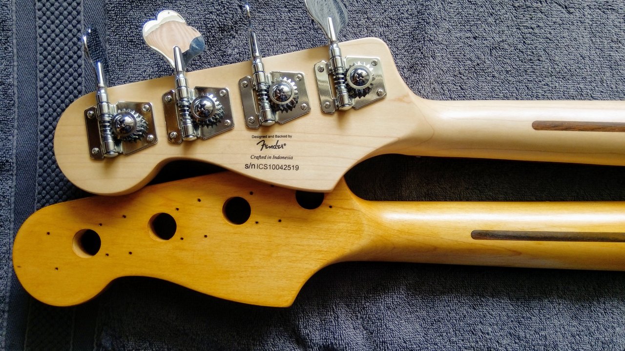

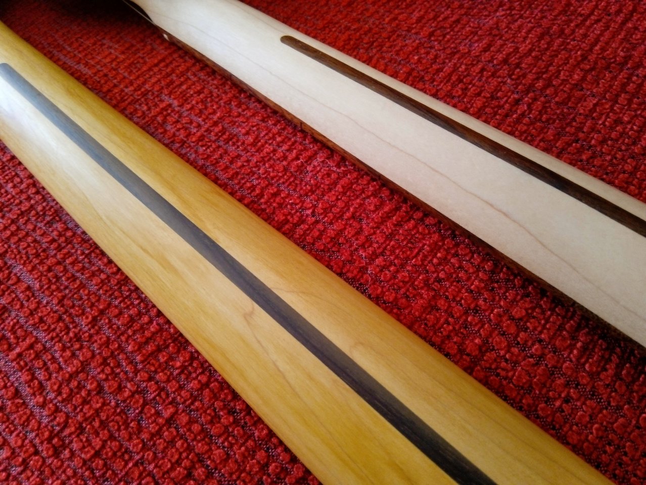

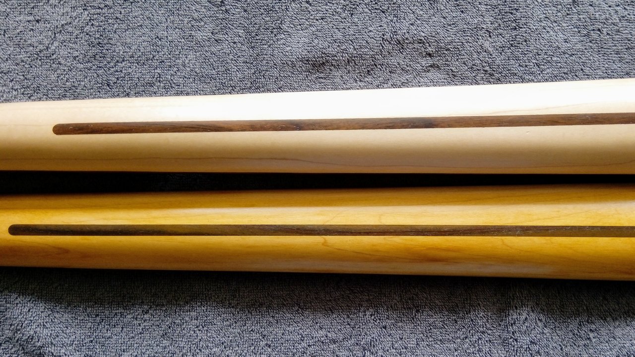

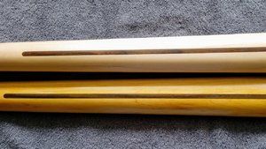

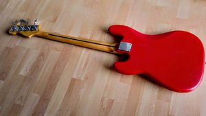

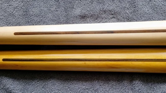

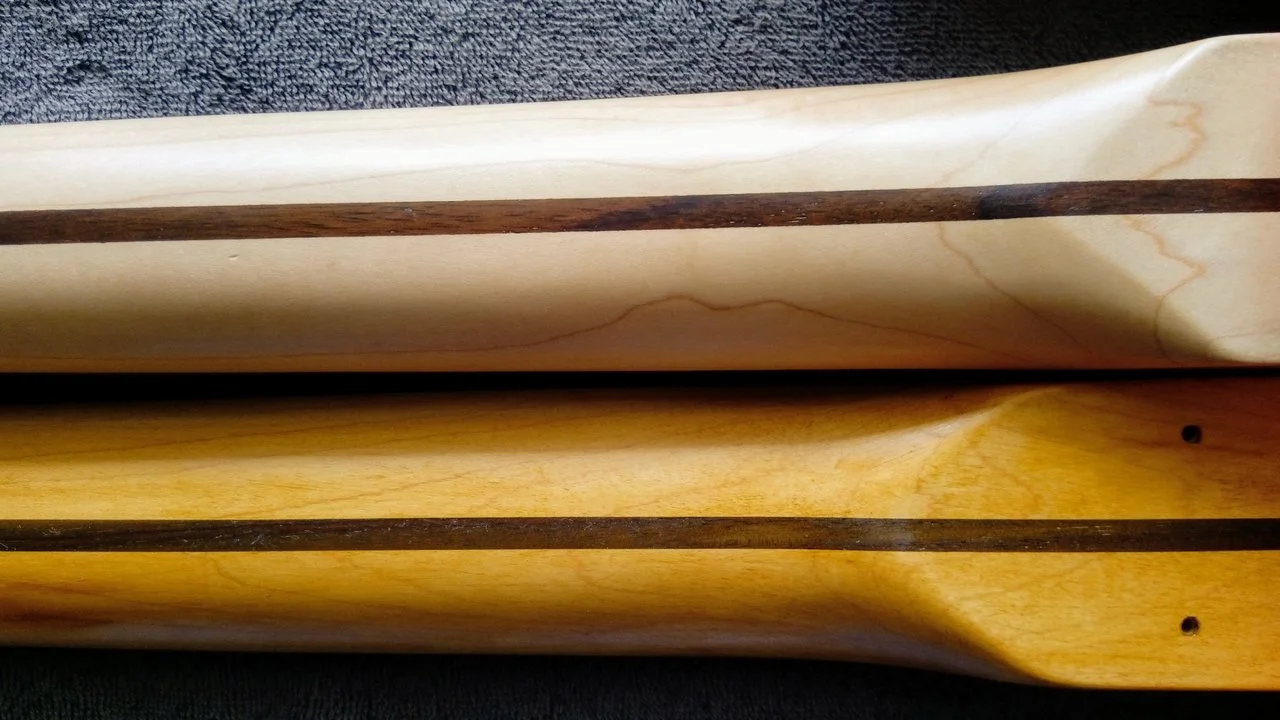

Da mich es ein bißchen gewurmt hat, nicht wirklich einen Farbvergleich in einem Bild liefern zu können - und darum geht es hier ja eigentlich - habe ich mal einen Bass mit baugleichem Hals daneben gelegt. Es ist zwar ein Jazzbass Hals, aber beide kommen aus indonesischer Fertigung und sind von 2010. Der hellere hat auch noch sein Satin-Finish.
In punkto Farbvergleich ich es jetzt schon richtig gut. Die dritte Schicht lasse ich noch bis Montag Abend durchtrocknen, und dann wird mit 400er geschliffen. Danach der vierte und für mich letzte Farbauftrag.

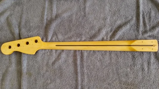

Kurzes Update:
Nach dem vierten Farbauftrag ist der Ton nicht mehr intensiver, aber homogener geworden. Das habe ich 4 Tage ordentlich durchtrocknen lassen und dann gestern die erste Schicht Top Coat aufgetragen, nach dem ich mit 000er Stahlwolle die feinen Stellen geglättet habe. Durch den/das Top Coat kommt noch etwas mehr Glanz hinzu. Heute kommt dann die zweit und für mich letzte Schicht davon drauf - denke das passt so, denn arg glänzend mag ich den Hals nicht haben.

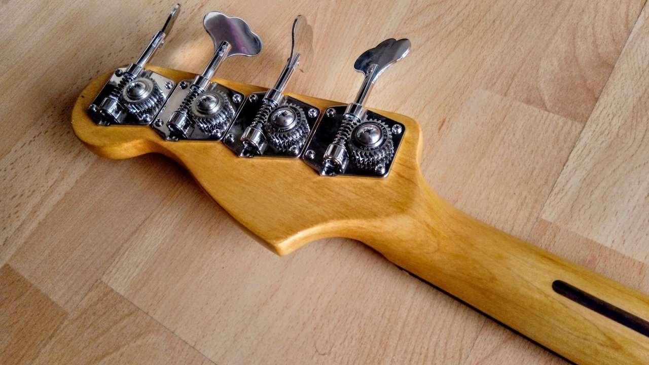

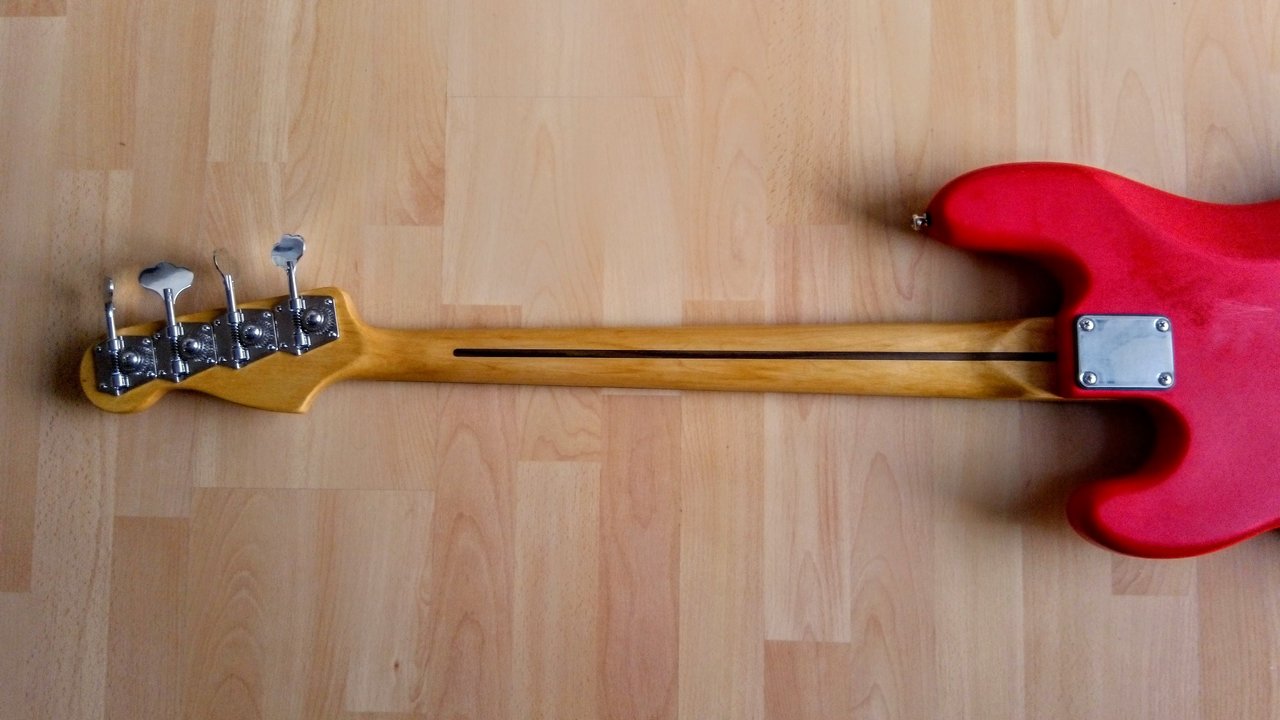

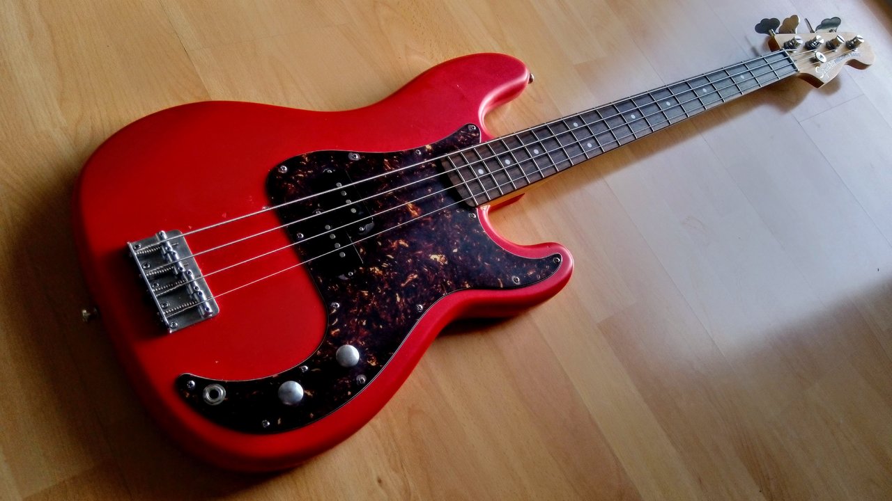

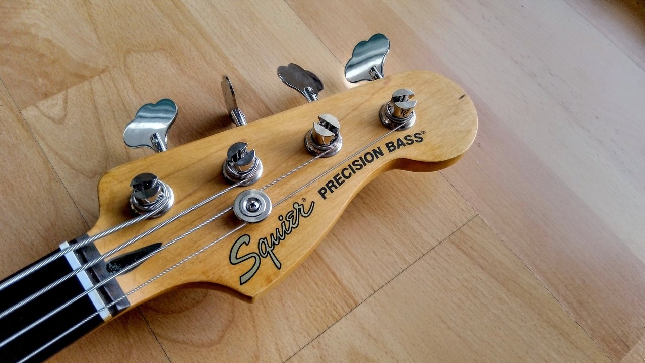

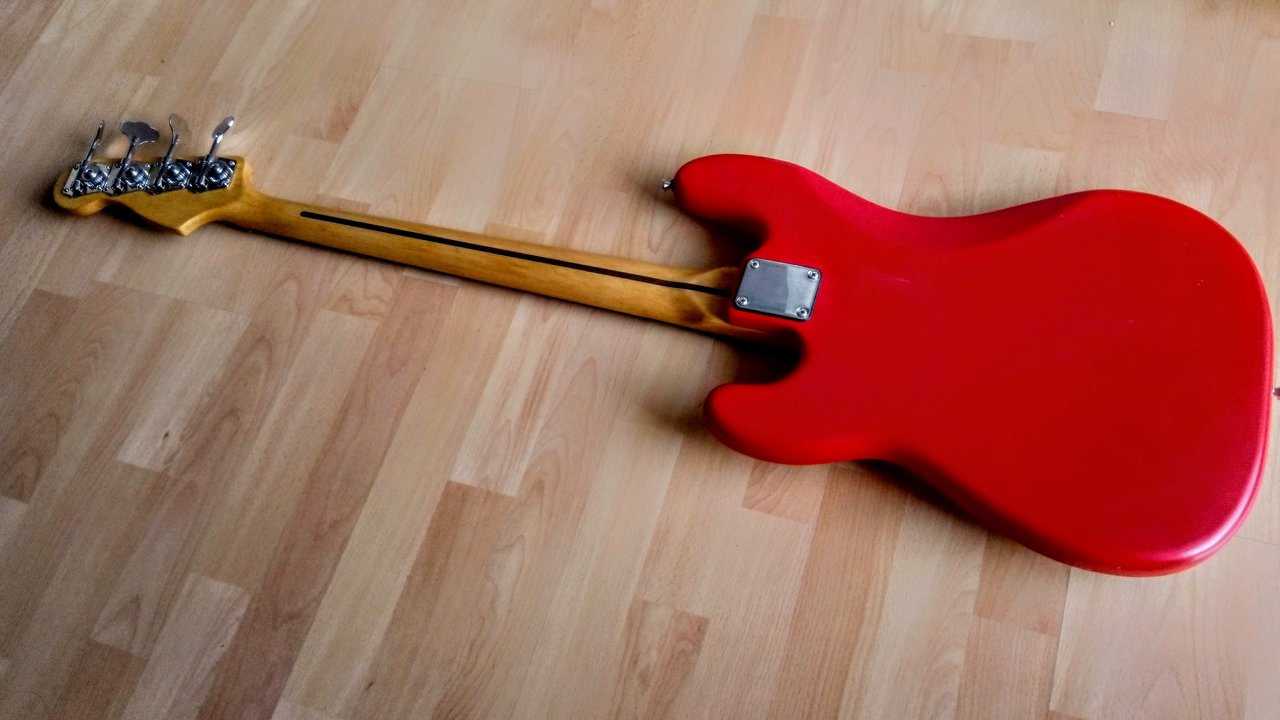

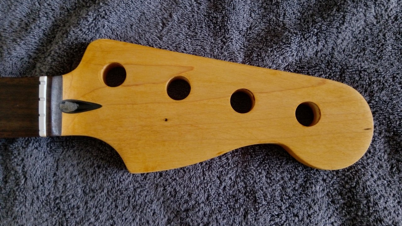

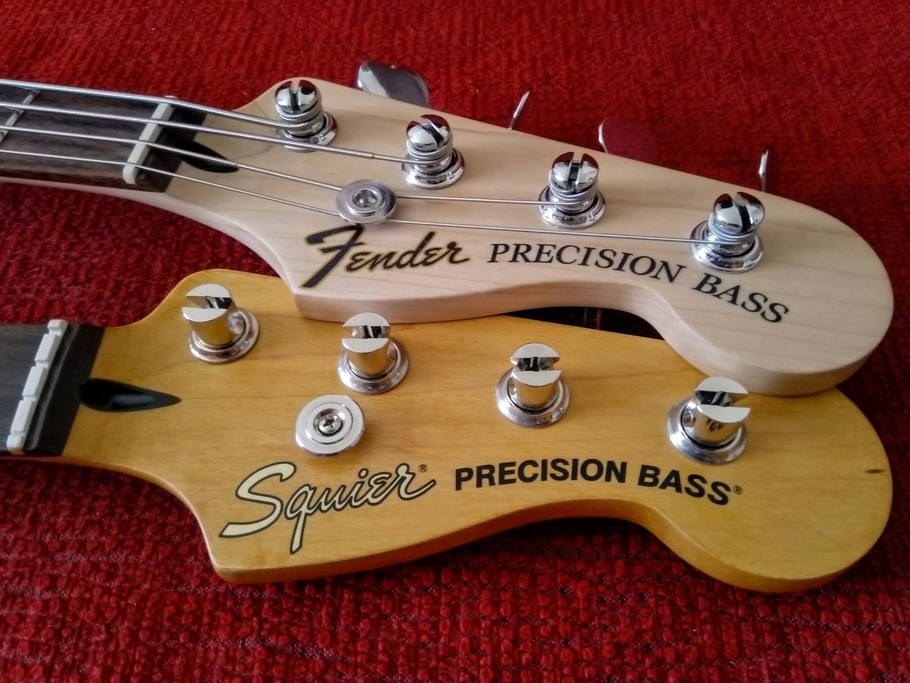

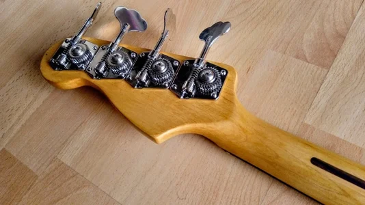

So, das ist das finale Ergebnis:
Ich hab mich für ein Logo aus einer älteren Dekade entschieden, da der Hals so viel besser zum Bass passt ... ist ja auch ein Squier Presicion Bass (Hals):
Mein Resümee lautet: Absolute Empfehlung für das "Forester Aged Vintage Yellow Neck Finishing Kit"

  • #16
@mulhofa
Wie hast Du eigentlich das Decale aufgebracht?
Die Hersteller sagen ja immer, dass die nicht auf einer Öl-Wachsoberfläche halten?
Die Kopfplatte meines Rockinger ist seit 1986 nackig und irgendwie wird es langsam Zeit dies zu ändern.
Reaktionen: mulhofa
  • #17
@olbass also das Squier Decal von croxguitars.com habe ich einfach aufgebracht, nachdem der Top Coat trocken war. Hält seit dem ohne irgendwelches Finish obendrauf.
Reaktionen: olbass
