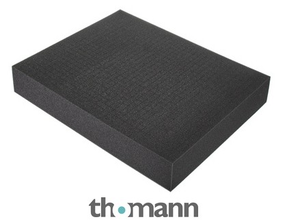

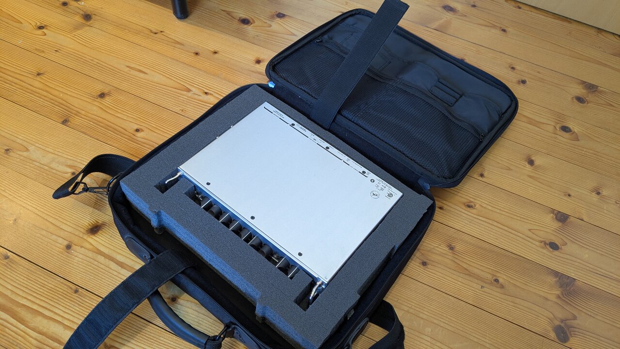

Alte Laptoptasche + Rasterschaumstoff aus dem Baumarkt...und schon hat der kleine Gallier eine passgenaue Schutzhülle.

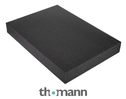

Was ist Rasterschaumstoff?

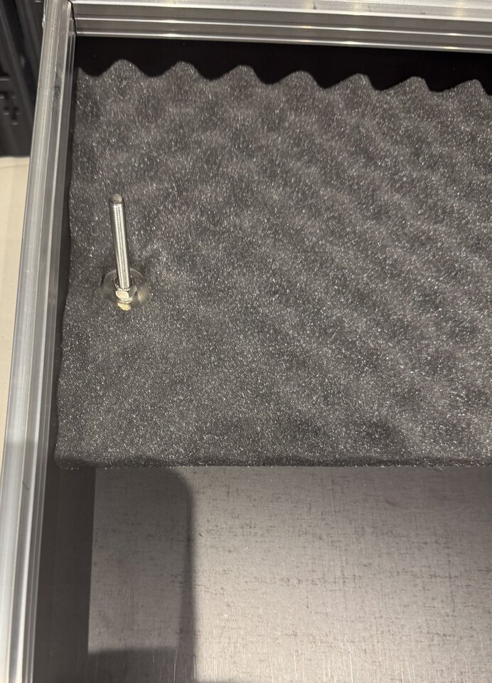

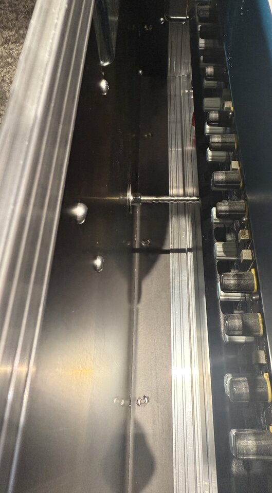

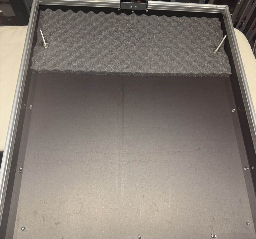

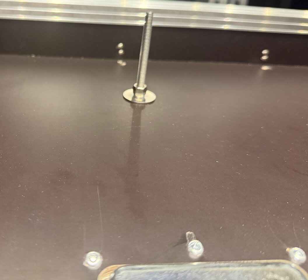

Ich habe ein Mixer-Case mit Aufsteller für das Allen&Heath WZ3 16 und das Problem, dass währen des Transportes der Mixer sich im Case aufstellen kann (er hat diesen Rasten-Aufsteller) und sich die nicht abschliessbare Rackschublade immer öffnet.
Gelöst habe ich es mit speziellen Schlossschrauben, deren Gewinde ganz durchgehen:
Diese habe ich in 70mm Länge so in die Deckel eingebaut, dass sie die Beweglichkeit des Mischpultes und das Öffnen der Rackschublade verhindern. Oben drauf kommen noch Hutmuttern und fertig.
Für die Schublade:
Schlossschraube von aussen
Schlossschraube von innen noch ohne Hutmutter
Hier sieht man das Ende der Schlossschraube direkt vor der Rackschublade, sodass diese nicht aufgehen kann
Hier verhindern die Schrauben, dass der bewegliche Teil des Aufstellers nach oben kommen kann:
Einfach und wirksam.

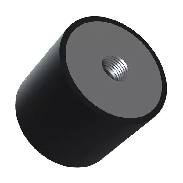

Schöne Idee! Aber ich hätte Angst, dass das Abdrücke gibt. Vielleicht kann man die Hutmuttern noch irgendwie gummieren oder so? Gibt doch teils Kunstoffkappen für Muttern.
Sowas:

Genau das dachte ich auch- weiche Gummifüsse an die Gewindestangen z.B.

Dann muss statt einer Hutmutter eine gekonterte 6mm-Mutter drauf, gute Idee!

Waren die, die ich verlinkt hatte nicht sogar für Hutmuttern? Hab aber nur mal eben schnell geguckt. Vielleicht gibt's da noch besseres.
Nachtrag:
Sowas zum Beispiel

Ich habe Plastik-Hutmuttern bestellt, da hat man alles auf einmal. Vielen Dank für die Anregungen!

Mit den Plastik-Hutmuttern sieht es so aus und funktioniert einwandfrei:

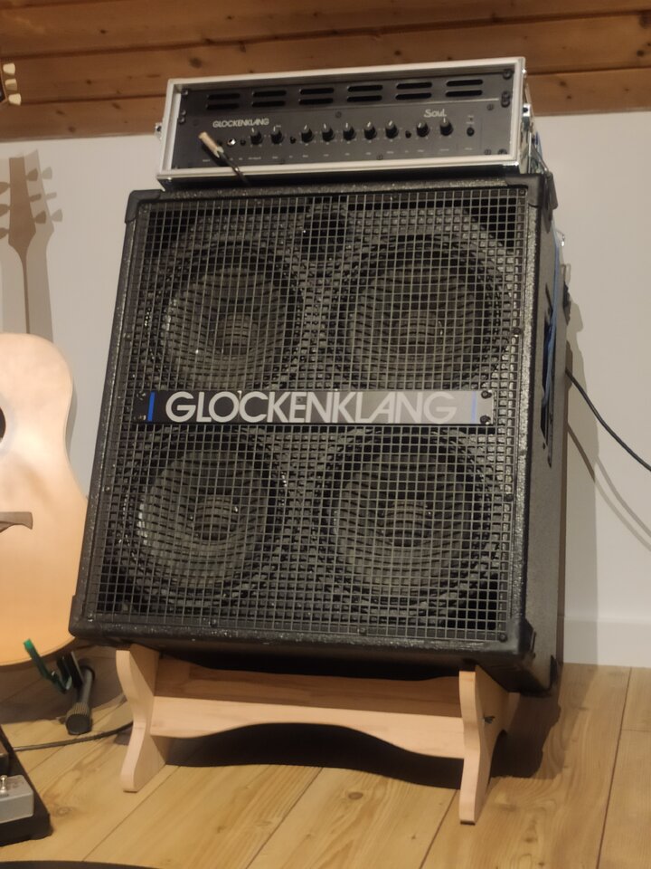

Nicht ganz so klein, wie es der Threadtitel verlangt, aber ich habe Freude dran...
Wobei die Idee simpel ist und wenn man sich nicht zu sehr verkünstelt, bekommt man das sicher auch recht zügig zusammen gespaxt...
in sofern passt es. 😉
