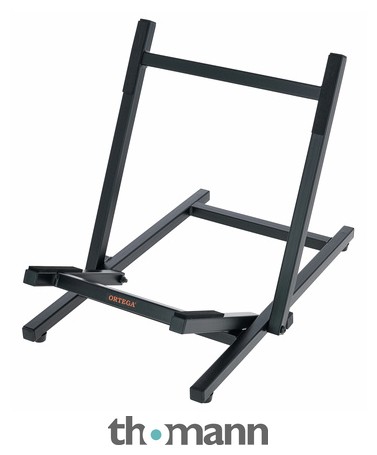

Probier doch einfach den hier:
für dat Jeld kannst nicht mal selbst wat zusammenkloppen und wenn er dann tatsächlich nich passen tut, dann einfach retour schicken. Wat solls? :nix:
Hat einer den Ständer? Der Preis ist unschlagbar und dass er mit viel Fläche flach auf dem Boden steht ist in der Tat ein Vorteil gegenüber allen anderen
windigen Klappständern auf Kniehöhe
Aber: wie lang sind denn die Ärmchen, die da nach vorne rausgehen? Die angegebene Tiefe bezieht sich bestimmt auf den Teil, der auf dem Boden liegt.
Beine Box ist ziemlich tief und das Gewicht des Lautsprechers zerrt natürlich ganz vorne an der Box nach unten. Nicht, dass die nach vorne wegkippt.
  • #167
ca. 20cm
Ich habe meinen Ständer zwar nicht hier, da dauerhaft verliehen, aber 20cm sind das schon. Und durch die Neigung nach hinten geht der Schwerpunkt der geneigten Box ja auch etwas nach hinten. Ich habe z.B. eine FMC 114 drauf gehabt, das war superstabil und da hat nix gekippt oder geschaukelt. Wenn Deine Box nicht tiefer als 40 cm ist, passt das. Sie sollte nur nicht all zu hoch sein. Bei einer 410 kommt das System dann so langsam an seine Grenze, weil die oben dann vom Schwerpunkt her drüber ragen könnte, muss man halt testen.
Im Zweifel halt testen und wenn es nicht passt, dann zurück damit oder hier verkaufen.
  • #168
45cm...muss ich wohl drauf ankommen lassen. Aber nur 1x12.

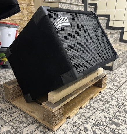

ja, einfach testen, ob er passt, denn das ist m.E. der beste Neiger für kleine und mittlere Boxen, den es zur Zeit gibt.
Ne, passt nicht. Habe das mal simuliert mit paar Dachlatten. Die Box ist vorne einfach brutal schwer und hängt mit mehr als der Hälfte ihrer
tiefe über die Ärmchen hinaus. Das kippt direkt nach vorne weg.
Auch wäre mir den Winkel (28° ) nicht steil genug. Aber ich denke ich kann was mit ner alten Palette für ziemlich genau 0,- Euronen basteln.
Edit:
Alte Palette halbiert und auf den Kopf gedreht. Noch ne Latte untergelegt um auf den gewünschten Winkel zu kommen.
Fertich. Fönt mich auch in relativ kurzem Abstand (ist eben nicht so viel Platz im Proberaum) dann direkt an.
Für die Optik kann man das noch mit nem Teppich überziehen.

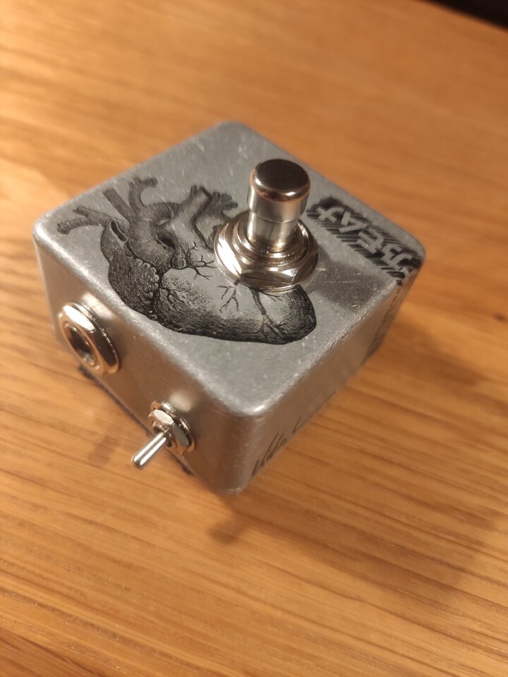

Tap-Tempo-Taster "Heartbeat" mit umschaltbarer Polarität (Tip oder Ring).

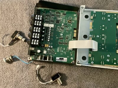

Nachdem ich schon mehrfach diese unsäglichen Taster von diversen Pedalen getauscht hatte, steht nun der nächste Umbau an.
Diese Woche ist mir am H90 das Innere des mittleren Tasters förmlich entgegen gesprungen (der unten im Bild) :D
Ich habe inzwischen immer ein paar dieser Lehle Taster hier. Die sind nicht nur mechanisch leiser (wenn das von Interesse ist) sondern auch viel zuverlässiger als diese oft verbauten Billo-Bauteile. Leider sind auch die eher hochwertigen Eventide Pedale keine Ausnahme. Ich hatte schon Angst, dass die auf der Platine montiert sind - zum Glück sind sie das nicht.
Nachdem mir der Support dort einen Taster für US 3,- plus Versand aus Amiland senden würde fällt mir die Entscheidung nicht schwer. Also die 3 Kabel schnell für diese Platinenstecker umlöten und Lehle rein. Hier wird künftig im wahrsten Sinn Ruhe sein.
Ich hätte dann noch zwei Original Eventide-Taster übrig, falls die jemand braucht…

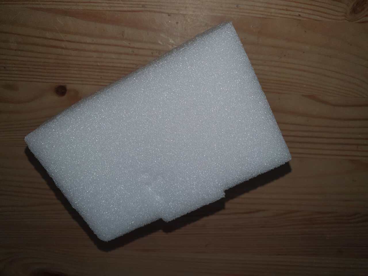

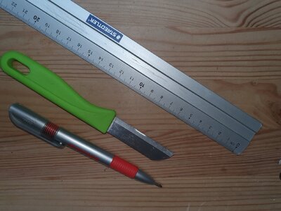

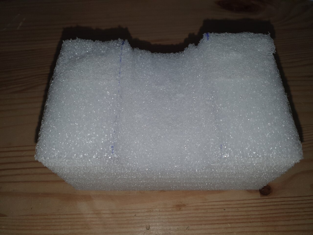

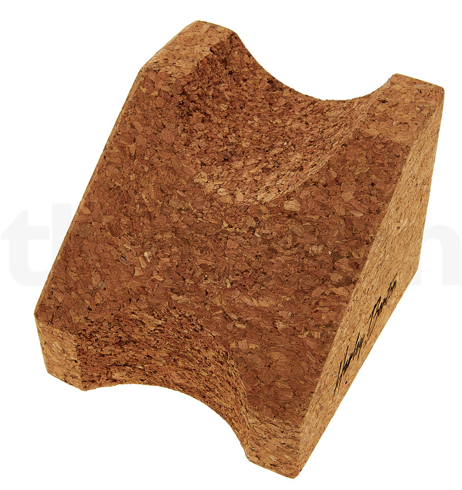

Eine Halsstütze braucht man immer mal, wenn man am Bass Einstellarbeiten macht oder auch nur Saiten wechselt:
Kann man aber auch ganz schnell und gratis selber basteln.
Man braucht ein Stück "Verpackungsmaterial", wie es bei technischen Geräten als Transportschutz genutzt wird. Das ist so ein Kunststoffschaum, fester als Schwamm oder Styropor:

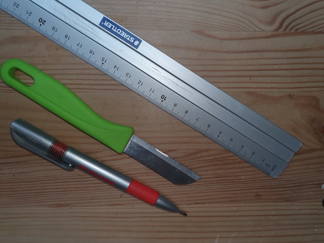

... und ein Lineal, einen Stift und ein Küchenmesser:
Messen, anzeichnen, ausschneiden - in 5 Minuten war's fertig:

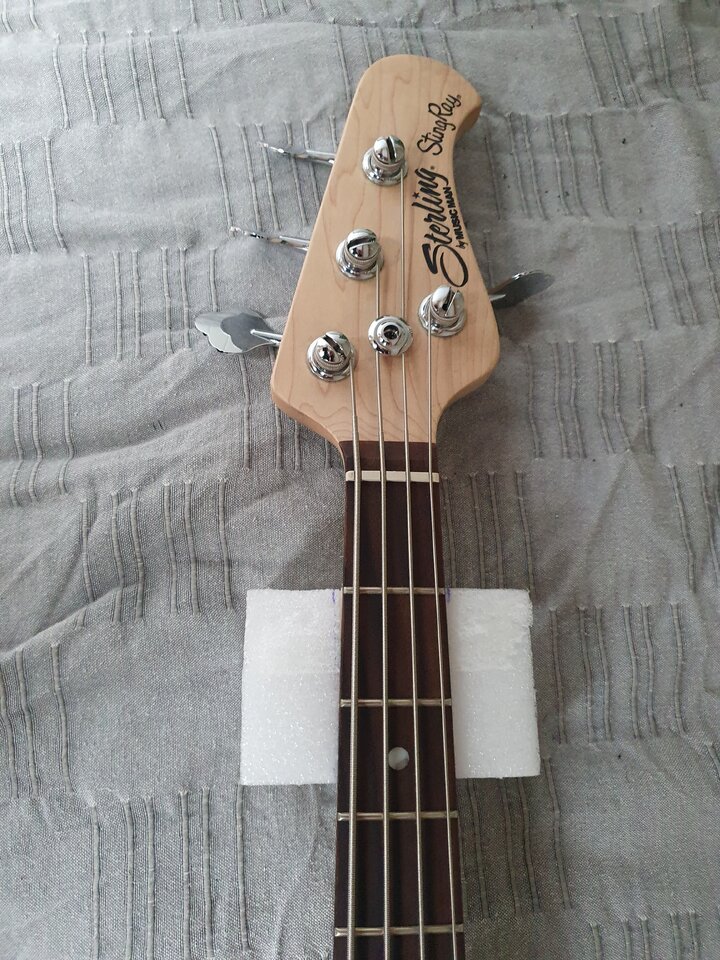

Und so sieht es in Aktion aus:
LG Uli

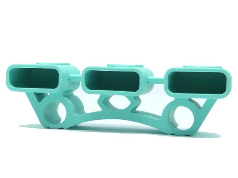

Was dafür auch super geht sind die komischen Gummipuffer von Lattenrosten

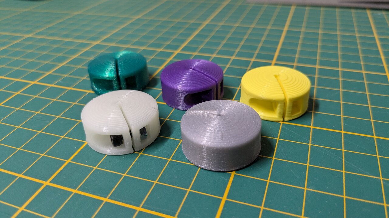

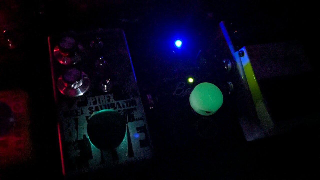

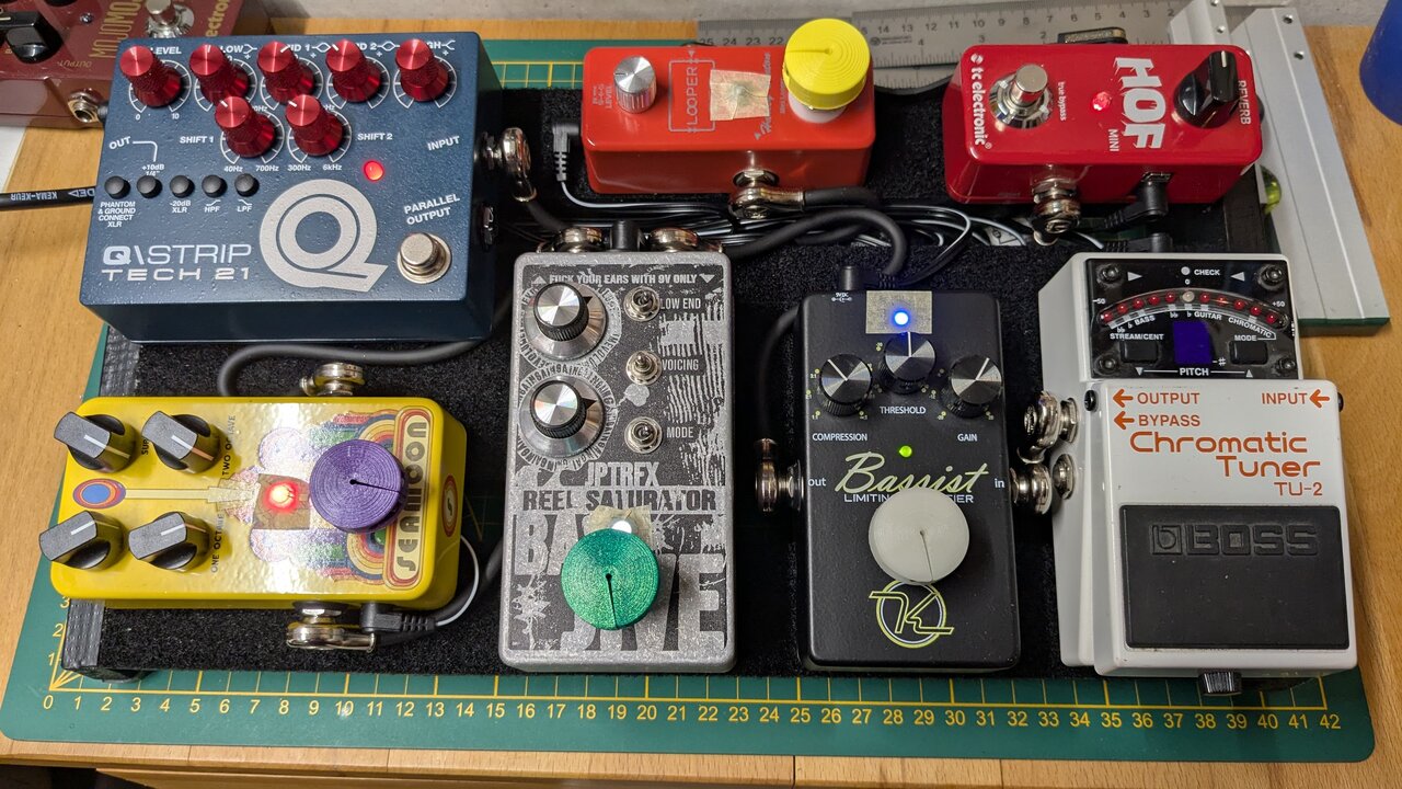

DIY Effekt-Schaltbuttons aus dem 3D-Drucker:
Schlitzklemmung mit nur einer Schraube.
Und die weißen leuchten sogar im Dunkeln... Fehltritt ausgeschlossen! 8D
