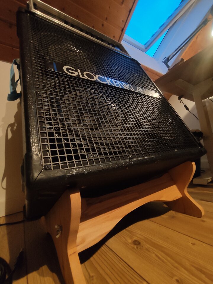

  • #225
Geölt habe ich die Tage noch.
Jetzt ist's fertig. 😊

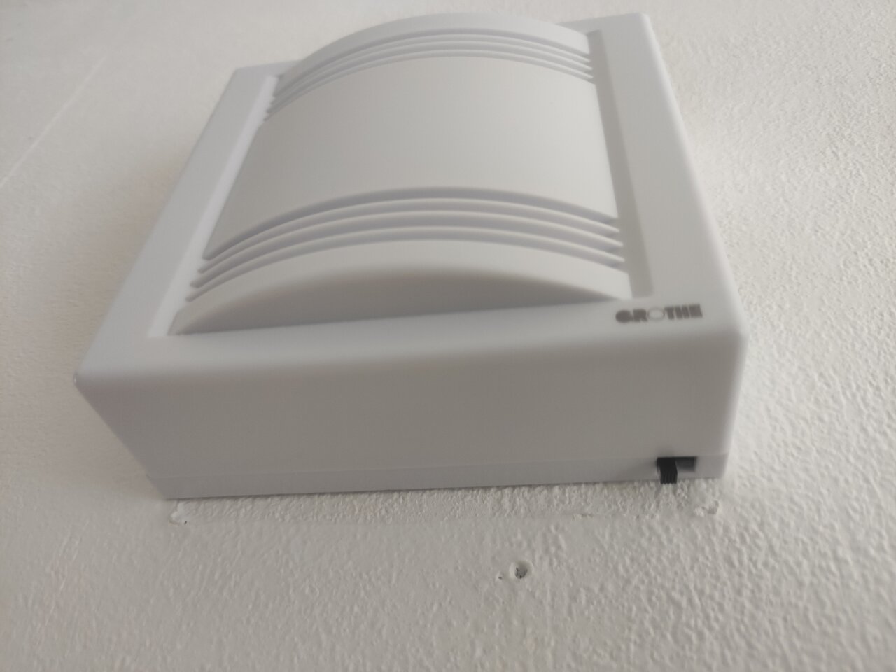

  • #230
Mein Projekt für heute:
Klingelmännchen-Muter 🤩

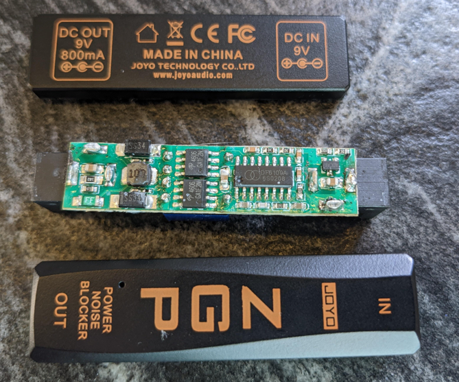

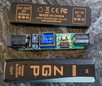

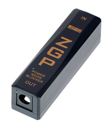

Ich habe vor mir ein Glät & Entstör Glied zu bauen. So etwas:
Klar, das kann man kaufen. Aber so viele Bauteile dürften das ja nicht sein. Meinem Wissen nach sollte das ja mit ein zwei Kondensatoren, eventuell Widerstande und einer Spule zu realisieren sein. Ein Z-Diode könnte auch noch hilfreich sein.
Kann mir da jemand was empfehlen?
9Volt & 1Amper wäre ausreichend.
Ich würde das zusammen mit einem USB 9V Akku in ein Schächtelchen packen. Evtl noch ein Schalter für Betrieb am 9V Billo Netzteil oder 2 Stück davon.
  • #232
Laut Beschreibung entkoppelt das Gerät die Masse. Daher dürfte ein ausgewachsener DC-DC-Wandler eingebaut sein, das sind nicht nur ein paar Bauteile.

  • #233
Schaft man das nicht ohne?
"Massekontakt" hat ja weder der Akku noch das Netzteil (Schutzisoliert).
Evtl kann ich sowas dann auch im E-Fach einbauen, der Akku stört nur ein bisschen evtl schaut es damit dann besser aus.
  • #236
Wenn es einer der 9V-Akkus ist, der intern mit 4-5V arbeitet, kann der im Akku verbaute DC-DC-Wandler durchaus stören.
Es gibt LiIon-Akkus ohne USB-Ladeanschluss, die ohne Wandler arbeiten, z. B.
Die stören nicht.

Da könnte ich dann auch gleich einen USB zu 9V Adapter kaufen...
Ist den die Filterleistung von einem einfachen rlc Glied nicht ausreichend?
Entsörglied bei Akkubetrieb?
Meine Akku stören (mehr oder weniger), die haben nur eine Zelle + DC-DC Wandler.
Bei 2 Pedalen reicht es wenn der Akku an einer Daisy Chain mehrere Pedale versorgt, dass das Rauschen erträglich ist. Bei einem Bass rauscht es nur wenig, der andere hat eine EMG, da stört es richtig.
Bei den verlinkten Akkus kosten 4 Akkus und Ladegerät 50€.
Da erscheint mir dann der USB - 9V Adapter + Powerbank sinvoller.
Aber ich bastel halt auch gerne.;-)

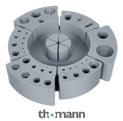

zwar keine Bastelei selbst, aber ein guter Werkzeug/Zubehör-Tipp für's Kabel- und Adapter-Löten:
habe ich mir bestellt, soeben ausgepackt und für gut befunden. Richtig schwer, damit es nicht wegrutscht und mit allen gängigen Größen für Stecker versehen.
