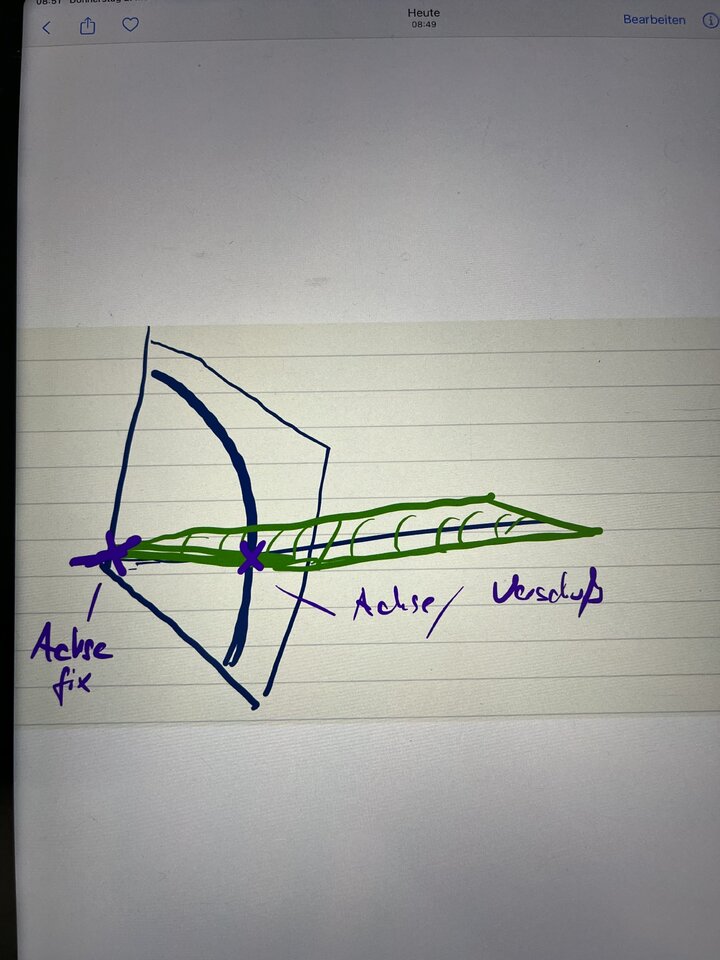

Du baust die aus Alusteckvierkantrohre ein Gestell, dass auf beiden Seiten eine Platte hat in dem du Löcher in einem Viertelkreis bohrst. Dann eine Rahmen auf dem die Box steht, der hinten am Mittelpunkt des Kreises mit ner Ache (Schraube o.ä.) am Gestell fest ist und vorne sich hochkippen lässt. Dann kannst du das was durch stecken.
Wenn du dir statt der Löcher einen Viertelkreis fräsen lässt, könntest du vorne eine Achse durchstecken (Gewindestange) und mit z.B. einem Schnellverschluß vom Fahrrad schnell lösen/festziehen.
Dann hättest du von 0 bis fast 90 Grad stufenlos.
Du müsstest nur überlegen, wie man die Seitenteile einklappen kann, so dass es wieder flach ist.
  • #133
So grob

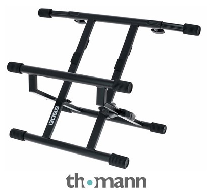

Probier doch einfach den hier:
für dat Jeld kannst nicht mal selbst wat zusammenkloppen und wenn er dann tatsächlich nich passen tut, dann einfach retour schicken. Wat solls? :nix:
Reaktionen: Bassphalanx, daphonque, DGM und eine weitere Person
  • #135
Hm.. der wird nicht passen, da er ja in der Neigung verstellbar sein sollte…
Aber der kann das:
Aber der kann das:
Ja, aber der erste steht schön massiv während der zweite eine klapprige Angelegenheit darstellt, insbesondere für eine 410. Kurz leicht touchieren und die Chose fällt sofort um...
