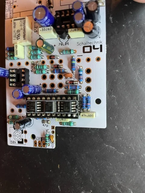

Pumpernickel gab es vor kurzem, Löte ich gerade. Der Haupt-IC ist jetzt auf einer Extra-Platine, die fertig mitgeliefert wird. 3xSMD von Pedal PCB.
Könntest Du uns näher erläutern, was da an SMD-ICs verbaut ist, und welche Platine das ist?
Die SMDs mit 1,25 mm Abstand zwischen den Beinchen lassen sich ja gerade noch mit der Hand löten. Bei dem in der Mitte mit noch engerem Abstand bin ich raus. Hast Du das mit der Hand gelötet?

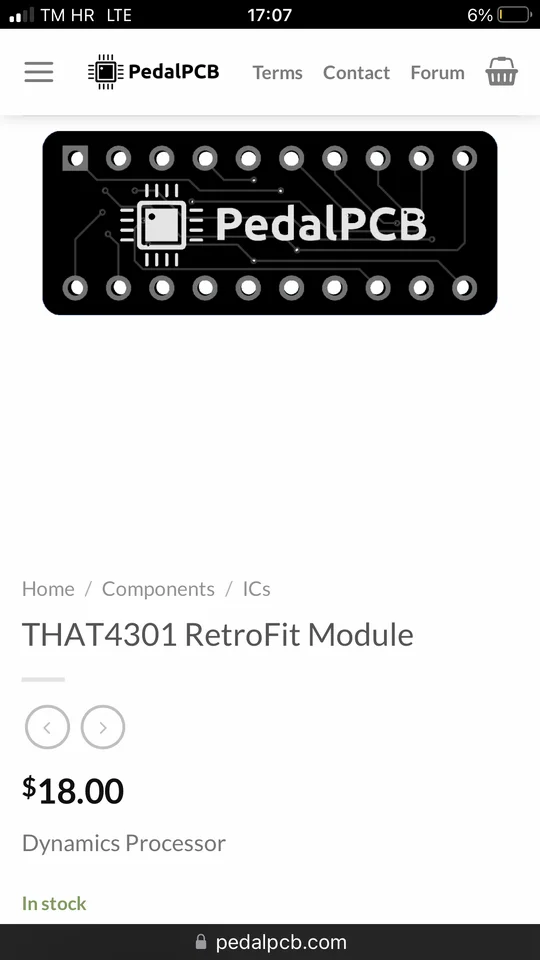

Der "Haupt-IC" besteht jetzt aus mehreren Komponenten und ist bei PedalPCB erhältlich: Klick
Es werden ein 4305 und zwei 8080er verwendet. Klick
Cool, ich wusste nicht, dass jemand ein Plugin Replacement für den 4301er DIP gebaut hat. Dann muss ich meine Aussage oben korrigieren, denn wenn die 4301 out of stock sind, kann man sie trotzdem ersetzen. Das geht natürlich ohne Änderungen an der Schaltung nur, wo DIP und nicht SMD eingesetzt wird.
