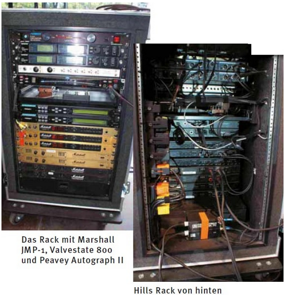

schau mal hier (weiter nach unten scrollen im geöffneten Link):

Ja das denke ich auch. Der musste sich ja damit nicht auseinander setzten. Früher hatte er auch mal nen 800er marshall. Auf den Platte war der Bass Sound immer sehr ausgefuchst! Live eher verzerrt. Irre ist auch das er die Gitarren Endstufe benutzt hat. Aber wer weiß was da auf der Bühne dann rausging. Was spielt da eigentlich jetzt für ein Kollech Bass bei den Bärtigen?
😝 Ja das weiß ich schon das er eine Marshall Gitarrenvorstufe gespielt hat. Da ich keine Roadies habe dachte ich eher an einen Fußtreter.

Braucht man aber nicht für den Sound, Gott sei dank:-)!
ja, logisch, wollte ja nur mal zeigen, was er benutzt hat, das war sein Live Rack.
