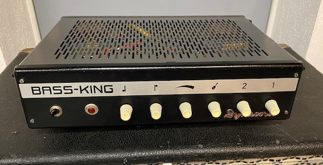

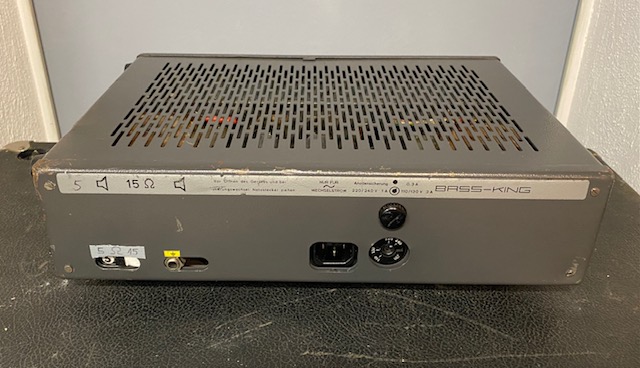

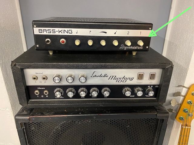

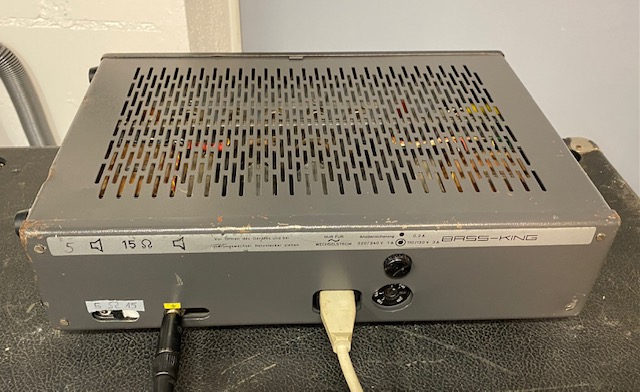

Gebs hier mal weiter - bei mir steht ein ungenutzter BassKing, gt. Zustand, vor 1 Jahr frisch gewartet.
Vielleicht kann den jemand einsetzen?
Außerdem eine ECC 808 - Mustang, Bassmaster ...
Gruß
Bernd

  • #977
Gruß
Bernd
Ähem, verstehe ich das richtig, du möchtest den verkaufen?
Gruß
Bernd
Was soll er denn kosten?
Der Bassking!
