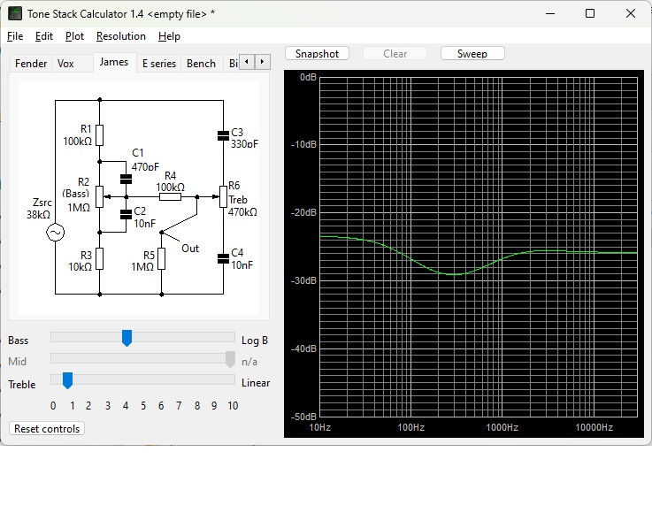

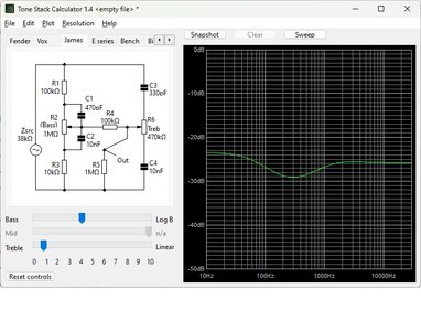

Und wieder einer umgestrickt auf Vollröhre: diesmal der oben schon beschriebene Emi II; diesmal habe ich mich für ein James-Tonestack entschieden mit zusätzlichem Poti statt R4 zwischen den beiden Brücken und...es hat tatsächlich alles auf Anhieb funktioniert, nur das Höhenpoti läuft noch falschherum. Man lernt eben doch dazu, z.B, das Pin 9 nicht völlig unnütz ist, wenn man mit 6,3V eine Röhre heizt....................................
Optik bleibt diesmal unverändert bis auf 2 Klinkenbuchsen statt der 5-pol Diodenbuchsen, Bilder Tonestack.jpg nach dem Zusammenbau

wo her der Heizstrom für die zusätzliche(n) Röhren?
Erst mal von der Beleuchtung, das eine Birnchen habe ich zersägt beim Ausbohren der Nieten der Diodenbuchsen...
Masterplatine Eigenbau?
Montage auf Epoxy-Punktrasterplatine, da ich sowieso die anderen Eingänge mit den Rauschetransen stillgelegt habe, ist da mehr als genug Platz. Die beiden Doppelregler für E1 sind jetzt mit Gain und Master ersetzt und die 3 Regler in der Mitte sind nun Klangregelung. Die alten Doppelregler kann man ja trotzdem auch auf eine Einzelachse raufoperieren, der Innenregler wird dann einfachst mit Doppelklebeband mit dem silbernen äußeren verheiratet.
Dann bleibt zumindest die Optik...die alten Doppelpotis kann man vergessen, gibt es eh keinen guten Ersatz und die Werte passen nicht für Röhrenschaltungen.

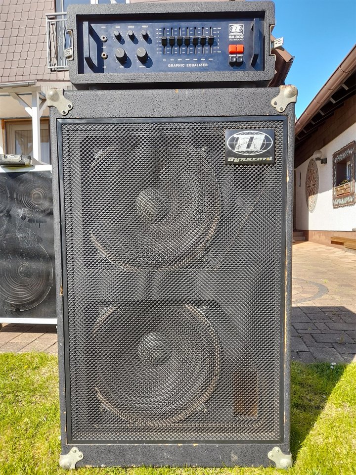

Wir hatten in der ersten Band einen "Gigant II" Aktiv Mischer und ich hatte den BA 300, dazu eine Fender Box mit vier schräg eingebauten 12er Celestion (bei meinen Bankollegen "Schwarzer Stuka genannt), damals spielte ich über dieses Setup noch Gitarre.
Einen BA 300 hatte ich Anfang der 80er Jahre auch. Ich könnte mir heute noch in den Allerwertesten beißen, dass ich den damals wieder verkauft habe. Das war so ein geiler Amp. :-(

Habe einen wieder zusammengeflickt, der bringt saubere 200W aus vier EL34.
Gespielt habe ich ihn noch nicht, muss ich mal machen.

Ja, die waren teuer, es handelte sich um Profi-Equipment. Ich hatte meinen gebraucht erstanden, und dafür in einer Gießerei einen Ferienjob angenommen. Die Rechnung vom privaten Verkäufer habe ich noch heute: 1.100 D-Mark für Amp und Box. Ich habe mal ein Youtube Video gesehen von einem James Last Konzert, Hinter dem Bassmann werkelte auch ein BA300 mitsamt der passenden Dynacord Box doppelfünfzehn! Ohne Tweeter!
