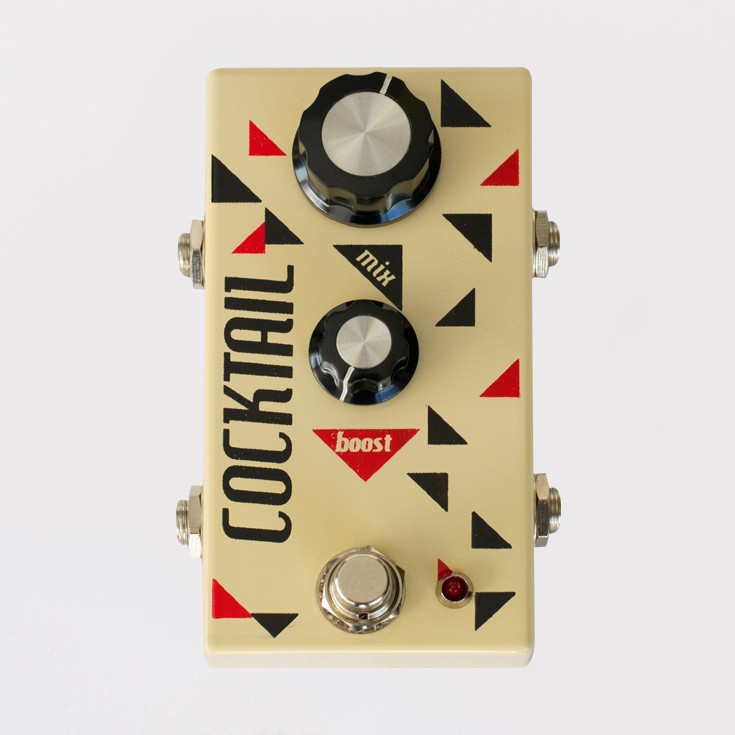

Hallo,
Es gibt eine super Lösung;
Dreadbox Cocktail, eine grichischer Hersteller, macht super Geräte. Hab zwei solche Dinger. Du kannst den Loop mischen und noch boosten wenn du willst. Alles Analog, leider haben sie geknackst bei mir beim schalten. Liegt aber an meinem Equipment.
Ich glaube sie werden nicht mehr hergestellt, aber man bekommt sie sicher noch irrgendwo. Super Teil, benutze es als booster über ein Switcher.
Da ist das LS2 aber noch eine Ecke vielseitiger...
