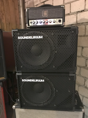

Also ich würde bei „nackt“ bleiben 😉.
Beim abkippen der Box fällt Dir das Classic Case bestimmt hinten runter.
Ich werde heute mal das Experiment wagen und schauen, was so ein 110er Böxchen bei der Probe kann. Bin sehr gespannt. Notfalls nochmal eine dazu. Dann ist das Stack immer noch winzig.

Könnte mir wohl gefallen…
Mein Experiment ist tatsächlich auch gut aufgegangen. Ich war etwas skeptisch und die Blicke der Gitarristen waren zu Beginn auch etwas belustigt.
Aber nach dem ersten Ton vom Ray 5 war dann Ruhe.
Also für eine Heavy Metal Band mit zwei Gitarren mit 412er, die sich aber zurückhalten können, funktioniert das tatsächlich richtig gut!
War vorher mit dem Gitarristen der anderen Band im anderen Raum wo die 410er Powerhouse mit dem M9 steht und da haben wir mal auf Bandlautstärke einen A/B Vergleich gemacht.
Lautstärke ist kein Thema. Funktioniert.
M9 auf 9 Uhr, T-900 auf 12 Uhr.
Da merkt man halt die Membranfläche.
Drei Pötte mehr schieben halt schon nochmal anders. Wäre auch komisch, wenn nicht.
Aber ansonsten drückt diese Winzbox echt richtig gut. Bin wirklich sehr positiv überrascht. War eigentlich nur für zu Hause gedacht, aber damit geht sogar mal ne kleine Session.
Alles zusammen war so schwer wie der M9 im Case…
