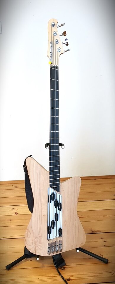

  • #41
Würde sagen es sollte sich Richtung Neck verschieben.
So ist es! Zumindest hat das ein kurzer Test ergeben, bevor ich den Bass wieder zerlegt hatte. Allgemein gefällt mir der Sound der .110er Saite besser.
Quellen: Rickenbacker 4003, Music Man Stingray, Fender Jazz, Ibanez SR1300, Fender Precision, Gibson Thunderbird,* Dingwall D-Roc

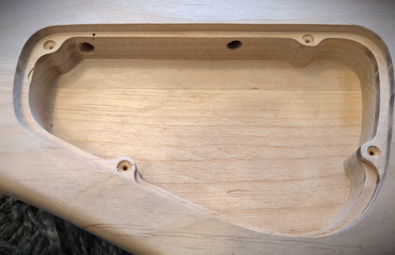

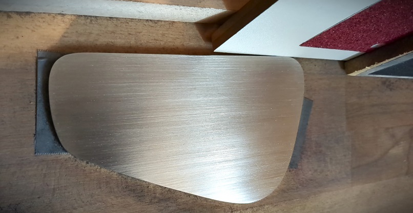

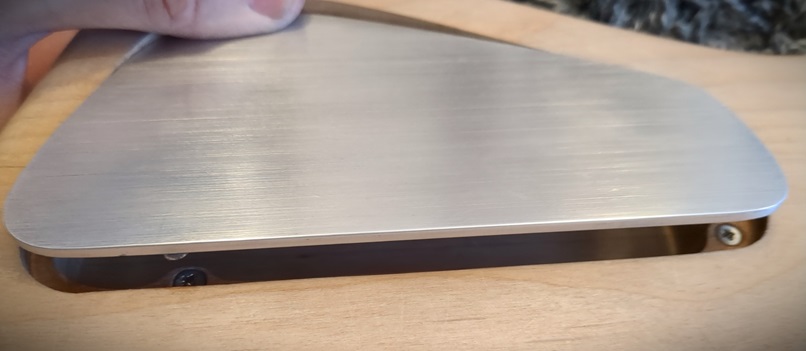

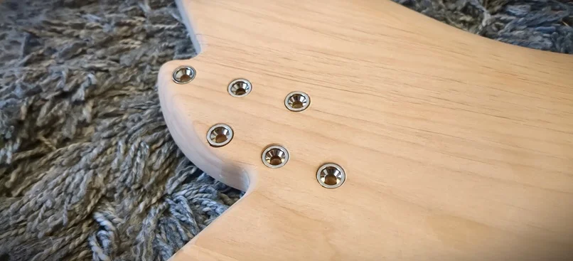

Ich habe mich in Metallbearbeitung versucht und die Abdeckung für das Elektronikfach per Hand mit Säge und Feile ausgearbeitet. Eine gebürstete Oberfläche habe ich auch versucht. Das Ergebnis ist besser als gedacht. Ich werde es dennoch nochmals machen, weil mir das Spaltmaß etwas zu hoch ist. Aber damit warte ich, bis die Lackierung fertig ist. Besser wäre es gewesen, ich hätte die Abdeckung vor der entsprechenden Frässchablone für den Body gemacht. Dann hätte ich es mit der Spachtelmasse-Methode optimal an den Deckel anpassen können. Beim nächsten Bass wird optimiert.
Die Befestigung der Abdeckung habe ich mit Magneten gemacht. Die Idee dazu habe ich auf talkbass.com gesehen.

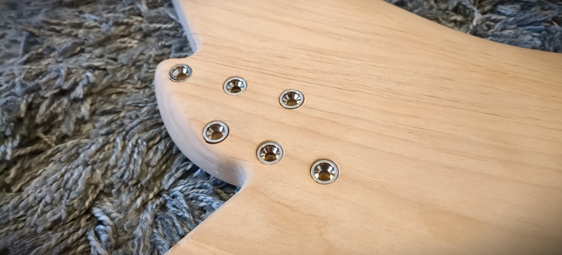

Dann habe ich Löcher für die Unterlegscheiben der Halsschrauben in den Body gebohrt.
Bevor ich anfange mir über die Lackierung Gedanklen zu machen, will ich soweit es geht mit dem Konzept zu den Pickups und zur Verkabelung fertig sein. Gerade habe ich mir eine "Docking-Station" für die Pickups überlegt. So sollte das Wecheln und Testen der Pickups einfacher sein und schneller gehen.

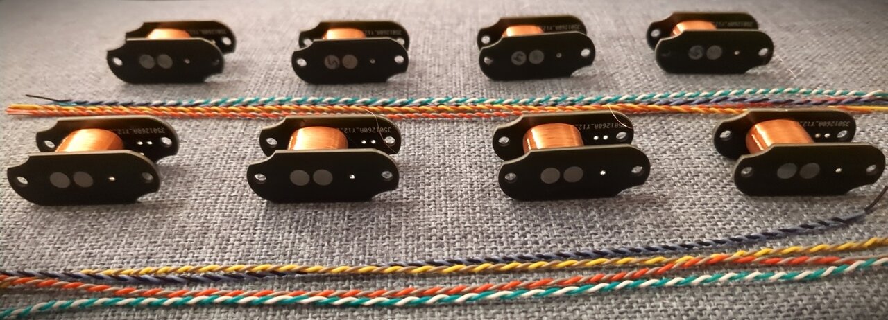

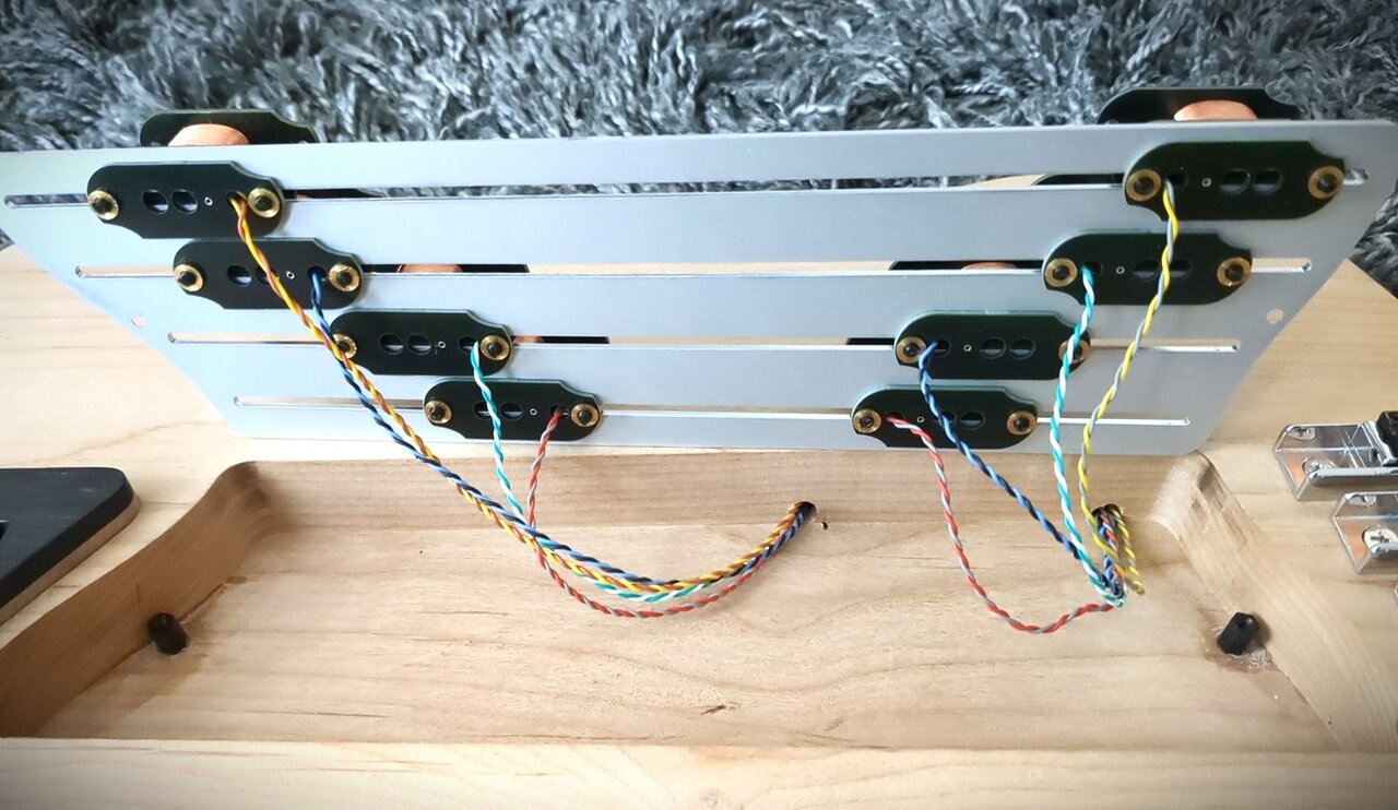

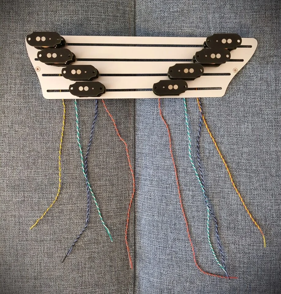

Bei den Pickups bin ich jetzt in die Massenproduktion eingestiegen ;-)
Aktuell nutze ich eine Mischung aus Alnico 3 und 5 (je Pickup) und AWG43 Draht mit 10000 Wicklungen.
So sieht es dann in verarbeitetem Zustand aus:
Bisher habe ich testweise nur einen Pickup angeschlossen. Die Änderungen am Sound, die sich durch das Verschieben einzelner Pickups ergeben sind schon echt interessant. Die Änderung der Soundcharakteristik wird bei Akkorden direkt offensichtlich. Über die Elektronik mache ich mir noch Gedanken und habe erst vage Ideen dazu. Jetzt muss ich alles aber erst einmal wieder zerlegen und mit dem Body und dem Binding weitermachen.

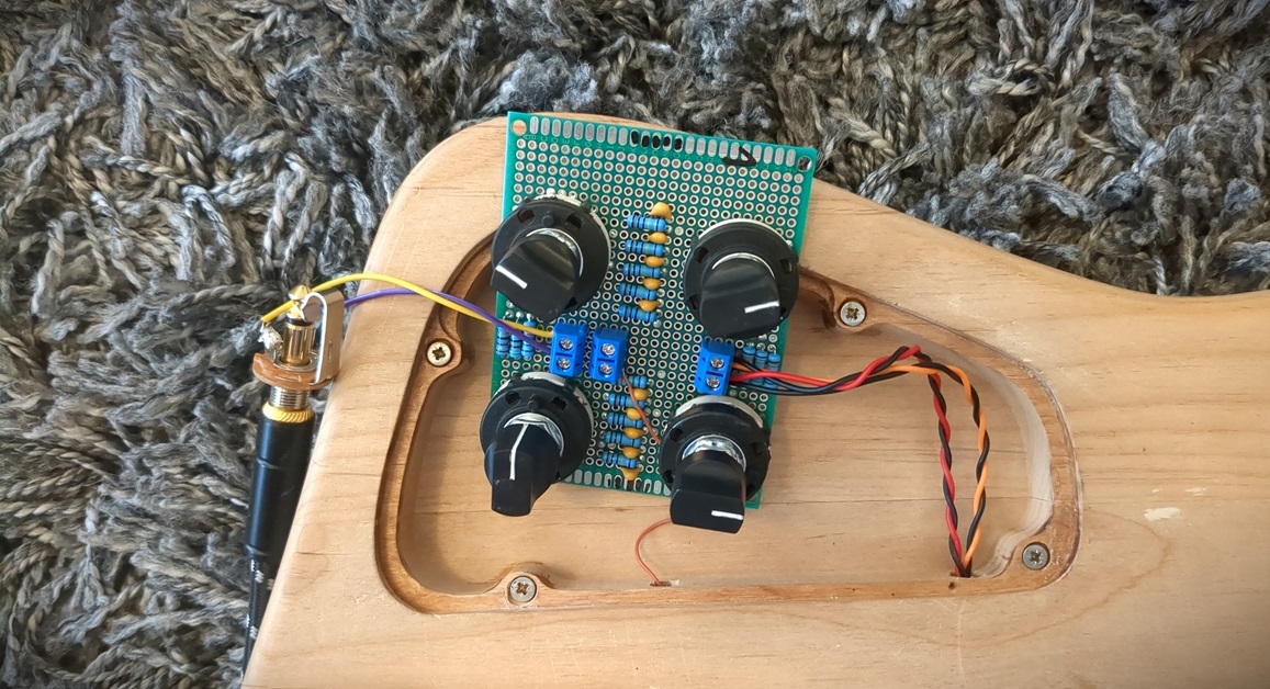

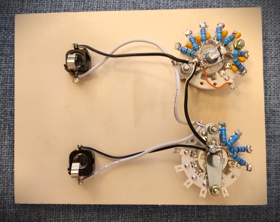

Ein kleines Update gibt es: In den wenigen Stunden, in denen ich etwas machen konnte, habe ich mich größtenteils mit Schaltern rumgeärgert. Eine Katastrophe!
Jeweils in Abständen von ca. 1 Woche:
  • Bestellt, direkt defekt.
  • Reklamiert, nach Einbau defekt.
  • Ausgebaut, aufgemacht, versucht zu richten, Sekundenkleber genutzt, eingebaut, wieder defekt.
  • Ausgebaut, aufgesägt, Rasterung raus, zugeklebt und eingebaut.
  • Neue bestellt.
Die unbrauchbaren Schalter sind diese hier:
Diese hier funktionieren, sind aber arg schwergängig:
So konnte ich aber einige Sachen testen. Der C-Switch zur Anpassung der Resonanzfrequenz funktioniert gut und wie erwartet! Dafür werde ich die Pickups aber nochmals neu wickeln, sodass sie von Beginn an noch etwas klarer klingen. Der Effekt der parallelen Widerstände, als Ersatz für ein offenes Poti ist für mich nicht hörbar. Vielleicht liegt es an den Widerständen im C-Switch. Daher werde ich ihn weglassen und einen Balanceregler für die Überblendung der Pickups einbauen. Mehr braucht es in diesem Bass auch nicht.
Der Effekt der Pickup-Position ist definitiv interessanter als der C-switch, die Kombination aber dennoch sehr spannend.
Jetzt wo ich weiß, wie groß die Schalter sind, kann ich die letzten Löcher bohren.
Reaktionen: mo-og und meisenknoedel

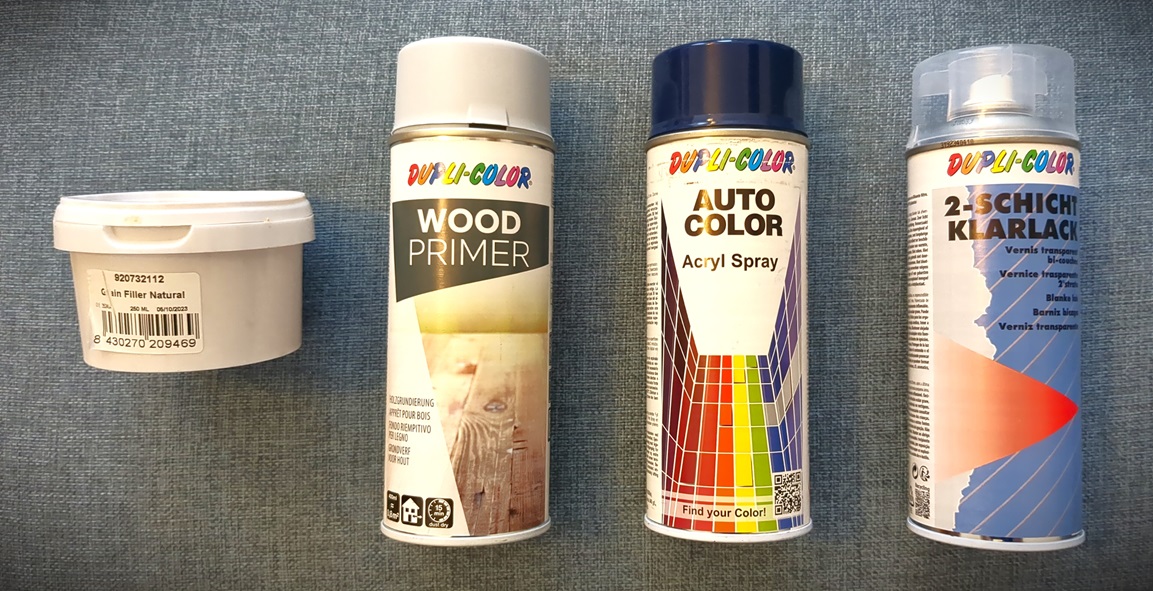

Und damit komme ich zur Frage der Fragen: welche Lackierung?
Beim meinem ersten Body habe ich Duplicolor Art verwendet und einen 2K Lack von kwasny zum Abschluss per Dose gesprüht. Das ging eigentlich alles super, aber die Sache ist irgendwie immer noch nicht richtig durchgehärtet und der Fingernagel hinterlässt einen Abdruck. Leider kann ich nicht sagen warum. Ich habe verschiedene Probestücke die unterschiedlich grundiert waren und unterschiedliche Schichten abbekommen haben, die alle nicht richtig aushärten. Daher bin ich etwas unsicher.
Am liebsten würde ich einen Lack auf Wasserbasis nehmen, den es auch von Duplicolor gibt. Bei anderen Firmen wie Clou findet man keine Dosen...
Jeder Tipp von euch ist willkommen! Danke vorab!
  • #50
Anhand der Verfügbarkeit der Farben habe ich mich jetzt für diese Kombi entschieden. Mal schauen, wie es ausgeht.

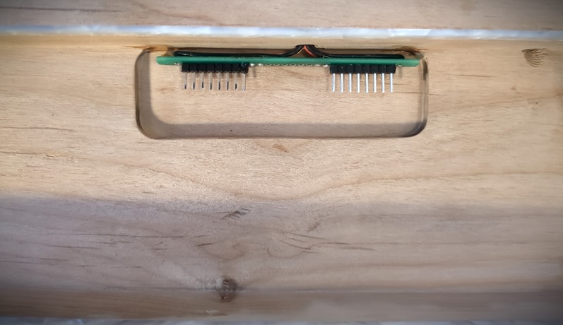

Ein kurzes Update. Nach einigen Tests mit der Pickup-Position, haben sich bei zwei Pickups die Magneten aus den Platinen gelöst. Wahrscheinlich war ich mit dem Kleber etwas zu sparsam. Daher habe ich mich entschlossen das Konzept zu ändern. Und da es mir hier auch darum geht neue Dinge zu lernen, habe ich mich an einer Pickuphülle in FreeCAD versucht. Die Preise für den 3D Druck sind je nach Anbieter extrem unterschiedlich - bei gleichem Material bis zu Faktor 10. Für den ersten Test habe ich den günstigsten gewählt den ich gefunden habe. Mal sehen was dann hier ankommt... Am liebsten hätte ich sie aus Alumide, das ist einiges teurer sieht aber ganz cool aus ;-) Mal schauen. Auf jeden Fall kann ich die Pickups so auch besser abschirmen. Diese Umstellung führt natürlich dazu, dass ich auch die Platinen neu entwerfen musste. Auch diese sind frisch bestellt. Wird aber sicher 2 Wochen dauern, bis alles hier ist.

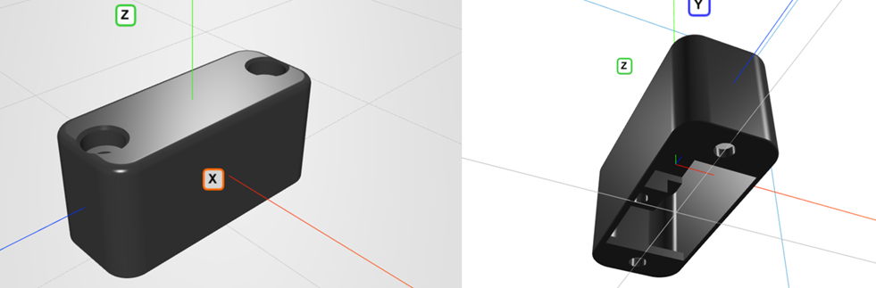

Wenn das wirklich gesintert wird, schrumpft es deutlich. Hier sind also mehrere Runden von Roh- bis Endmaß nötig. Gerade hatten wir PA GF hier, das ist brutal steif.
Reaktionen: 13ghosts
  • #55
Ok. Für mich ist das absolutes Neuland...
Ich schaue jetzt einmal wie die Billigheimer aussehen und ob das mit der Konstitution so passt. Dann schaue ich weiter.
Aus welchem Material und mit welcher Drucktechnik würdet ihr denn Pickup Cover drucken - und ggf mit welcher Nachbehandlung?
  • #56
FDM:
Vor einigen Jahren habe ich mal Cover aus PETG mit einem Ender 3 gedruckt. Das ging recht dünnwandig. Möglicherweise altert das PETG allerdings recht schnell und wird brüchig. An der Arbeit steht ein Ultimaker S5, der kann die abrasiven Materialien gut verarbeiten.
SLA:
Im örtlichen Makerspace steht ein Anycubic SLA-Drucker, der eine Münze samt Prägung nachdrucken kann - sehr detailliert und dicht. Die Drucke benötigen allerdings noch etwas Nacharbeit: waschen und endhärten mit UV-Licht. Das Resin gibt es auch in Schwarz. Damit habe ich allerdings keinerlei Erfahrungen.
SLS:
Gibt es vor allem als Dienstleistung, die Drucker sind riesig. Sehr gute Oberflächenqualität, aber nicht so glatt wie SLA. Da Pulver geschmolzen wird, ist die Oberfläche leicht rauh. Das ist auch die klassische Grundlage für die oben genannten Sinterdrucke. (Wobei es für den Ultimaker auch Sintermaterial gibt...)
Als Material würde ich ABS, PA, PP, PC nehmen (in der Reihenfolge). PLA wird bei 50°C schon weich. FDM musst Du noch schleifen und lackieren (oder im Fall von ABS mit Aceton glätten). SLA ist nach Waschen und Härten sofort einsatzfähig. SLS ist ggf. zu porös. Es gibt einige Materialien auch in ESD, das schirmt aber nicht ab, da der Widerstand im Megaohm-Bereich liegt. Abschirmlack lässt sich in jedem Fall reinpinseln.
Schau Dich doch mal bei https://www.weerg.com/de/3d-druck-service oder www.rapidobject.com um, das hilft beim Einschätzen der Möglichkeiten. Mein heimischer Drucker läuft gerade nicht, im Makerspace stehen 1-2 Dutzend rum, die meisten laufen auch.

Sehr cool! Ganz lieben Dank für die super-ausführliche Antwort!!
ABS und Aceton hört sich machbar an.
Eigentlich hatte ich gehofft, dass Alumide gleich als elektrische Abschirmung funktioniert, aber dem ist wohl leider nicht so. Daher ja, Abschirmlack.
Deine Links schaue ich mir auf jeden Fall an. Die Idee mit dem Makerspace ist auch gut. Leider gibt es hier keinen, aber vielleicht bei meinen Eltern.
