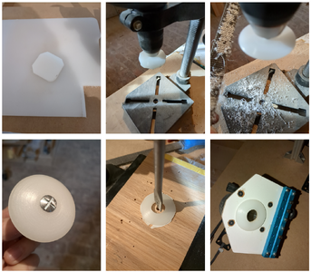

Die Halstasche habe ich nochmals neu gemacht, dieses Mal mit dem Ansatz über Füllspachtel. Der ist nach 25 min trocken und es kann weitergehen.
Die Basisplatte für die Pickups sowie die neuen Pickup-Teile sind auch angekommen.
Für die Befestigung der Pickups gibt es mehrere Optionen. Final werde ich das testen, wenn die Pickups gewickelt sind. Verschieben lassen sie sich gut, von selbst verrutschen können sie eigentlich nicht. So soll es sein.

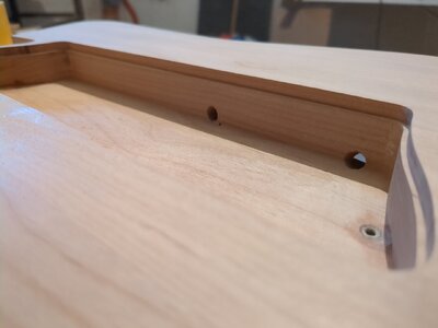

Damit ich etwas am Body machen konnte, ging es dann an weitere Templates für das Elektronikfach und die Pickup-Öffnung.
Zur Ausrichtung habe ich Ausdrucke auf den Body aufgeklebt.
So sieht es dann nach dem Fräsen aus:
