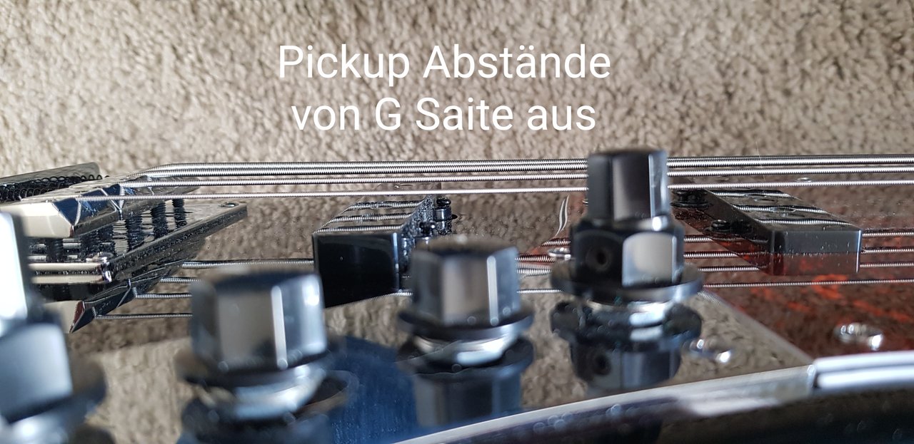

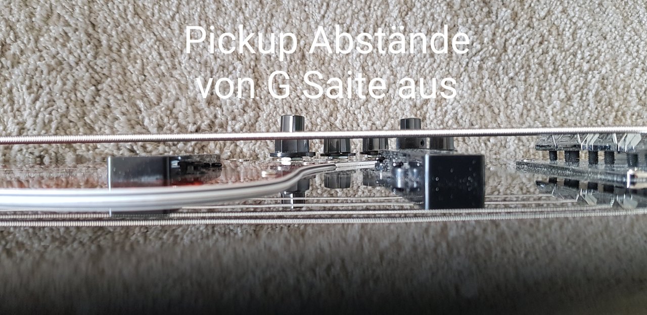

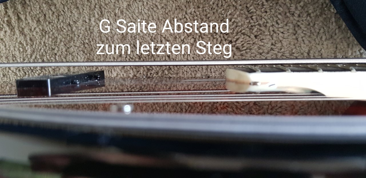

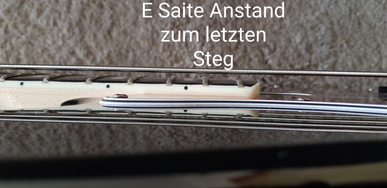

Sehr gerne:
Abstand E Saite zum letzten Steg ca. 4,5 mm, Pickup Steg zum Korpus ca. 7mm, Pickup Bridge zum Korpus ca. 8mm
Abstand G Saite zum letzten Steg ca. 3mm, Pickup Steg zum Korpus ca. 4,5mm, Pickup Bridge zum Korpus ca. 9mm

  • #16
Sehr gerne:
Deine Saitenlage sieht auf den Fotos recht hoch aus und wenn du die Saite runterdrückst, ist sie schon nahe bei den Pickups. Ich würde mal die Pickups 2mm tiefer schrauben um zu sehen, ob das "Brummen" besser ist.
Wenn die Pickups zu hoch sind, ist das Instrument schwer zu kontrollieren, die Ansprache ist zu hart, der Ton überzeichnet und das Magnetfeld kann die Saitenschwingung beeinflussen.
Ich würde dir raten, dass ein Member von hier den Bass anschaut und mit dir einstellt. Für mich ist das zu weit, sonst hätte ich dir gerne das Setup gemacht.
