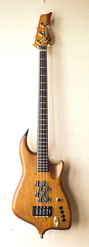

Ich kann mich erinnern daß im G&B, oder hieß es da noch "Musiker" oder so ähnlich, mal ein japanischer bass mit alles einzelPUs getestet wurde. Die abbildung war, glaub ich, sogar auf der titelseite. Ein exot.
