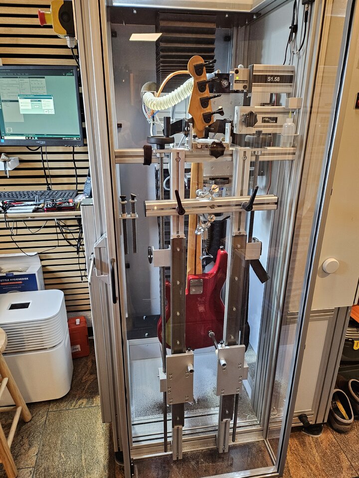

Mein 1ter Besuch bei Martins Musikiste war sehr spannend, ich habe 2 Patienten zur Bearbeitung bei ihm gelassen, wie warsch. schon erörtert, wird mit einem "Stachel"
und montierten Saiten das Griffbrett abgefahren, die Saiten beiseite gedrückt, das Griffbrett wird vermessen... daraus ergibt sich ein komplettes Diagram der Halses mit Saitenlage.
Diese "Kurve" lässt sich dann am PC optimieren, der Maschine eine Wunschkurve / Ziel eingeben. Dem Fretless wird das Griffbrett gefräst, der max Bereich lag bei 3/10mm
Ich habe ein kleines Teilvideo 1.28min eines anderen Basses (Urge) gemacht, dies zeigt teils das Petting zwischen den Beiden (Bass - Plekmaschine)
.... bekomme ich als Laie aber leider nicht hochgeladen, wenn es interessiert, bitte Info.
Ein absolut lohnender Besuch in netter, kompetenter, familiärer Umgebung, meine Lauscher musste ich nach Aufnahme allem Gehörten erstmal wieder einfalten.
Nach Abholung der Kandidaten werde ich euch v. Ergebnis berichten.
Reaktionen: bassocksky, EPBBass, cfortner und 2 andere
