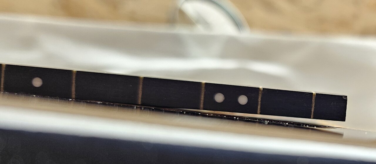

Dank f. eure Infos, Beiträge, was evtl. nicht klar war : Ich habe dem Aria Asb 60 selbst einen MM ähnlichen Trussrod, sowie ein 7mm Ebenholz Griffbrett ! verpasst, ich wollte es so,
er singt wunderbar, nur bin ich m. dem Trussrodwheel schon im Negativbereich, heißt, ich nutze ihn um den Saitenzug zu verstärken.
Ich habe jetzt Dàdddario Flatw. ECB81m drauf deren Zug ist meiner Ansicht nach schon recht stark.
Meine geliebten Thomastik JF324, wie auch DàddarioETB92m funzten nicht, heißt ich konnte den Trussrod nicht soweit negativ spannen.
Wat dem enen sin Uhl is dem Annern sin Nachtigal....
Die Stärke des Griffbrettes beeinflußt in meinen Augen stark den Sound / Tränenstärke, dem Jammern entkommt niemand ;-)
"Den Spalt seht ihr nicht", das wurde aufwändigst beseitigt. Ich stelle mir als Lösung eine Mischung aus Pleken / abrichten & Trussrod vor.

Dies wird zuviel des Guten gewesen sein. Das starke Material wird einer Halskrümmung vehement dagegenwirken.
Ich denke um ein Abrichten wirst du nicht umhinkommen.
Aber dann, alles wieder im Lack!
  • #129
Genau das vermute ich, 6mm hätten evtl. auch zum Ziel geführt....... vielleicht trifft sich "der Norden" ja noch mal, dann könntet ihr hören warum....

Da gibt es noch die Möglichkeit, die klassische Gitarrenbauer in solchen Fällen benutzen, es gibt beheizte Richtscheite, auf die man den Hals aufziehen kann. Durch die Wärme wird der Leim etwas weich, und der Hals kann entlang der Leimfuge etwas "gestreckt werden.
Wenn du das selbst gemacht hast... Hast du einen Leim verwendet, der unter Wärme weich wird?
Dann ist die Idee von @whitewater die richtige: Heizschiene aufs Griffbrett, überspannen und im gespannten Zustand erkalten lassen.
Je nach Leim kann man einen feuchten Lappen zwischen Griffbrett und Zulage legen.
Ich hab solche Dinge schon gemacht.
Das muss gut vorbereitet sein:
Zulagen etc sauber vorbereitet, zügig arbeiten, mindestens einen Tag abkühlen lassen. Ein bisschen Glück gehört dazu.
Wenn das neue Griffbrett trocken war, dann zieht das nicht, es hält nur. Und 7mm Ebenholz in Längsrichtung ist schon ein Wort.

Klasse, das hört sich nach einer guten Lösung an, ich habe Titebond verwendet, das sollte dem nicht im Wege stehen. Ich werde mal forschen,
was ich zu Heizschiene, Zulage so finden kann, sehr spannend.
Dieses Vorgehen wird wahrscheinlich der richtige Weg sein, mal sehen, ob ich mir das zutraue, oder einen Holzpabst zu Hilfe rufe....
Plekservice ist dann in jedem Falle auch f. einen anderen Kandidaten.
