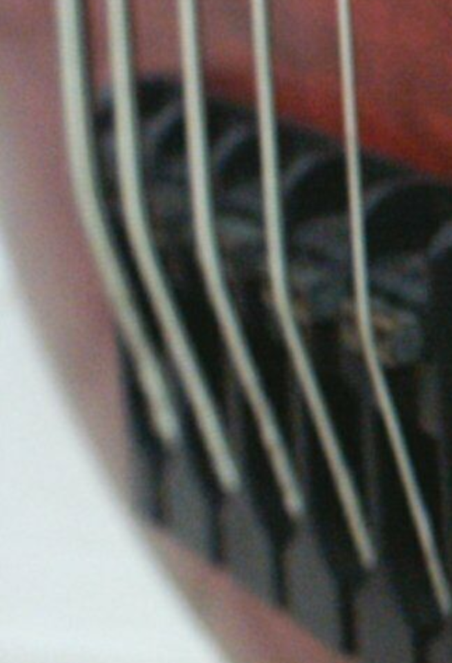

so wie es auf dem Foto aussieht, verursachen bestimmt die schluderig aufgezogenen Saiten die mittelmäßige B-Saite.
Mach dir nichts draus, jeder Bass is ein Mü anders, aber genau auf diese Kleinigkeit kommt es an : )
