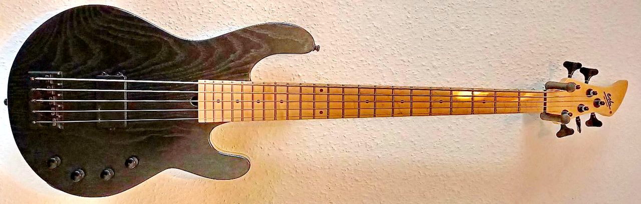

bin seit gestern Anwärter für Euren Club, da ich mir nen gebrauchten Notorius I 5-Saiter zugelegt habe.
Hier mal ein mieses Handy-Foto, in natura sieht er schöner aus ...

  • #2.768
Servus Esh-Bass-Enthusiasten-Gemeinde,

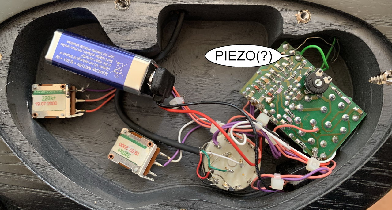

Habe eben ein "Beweisfoto" gemacht ... grüner und blanker Draht gehen in Richtung Brücke, das sollte auf Piezo hindeuten ... Frage: das TrimPoti ist dann wohl die Piezo-Zumischung?

  • #2.779
Salut Ihr Eshianer :)!
Nachdem ich nun endlich die neuen Saiten aufgezogen habe (Zum Test Sadowsky Bright Nickel 40-125T), die übrigens ziemlich gut rüberkommen ... bin schon gespannt auf die nächste Session! ... hab ich mich nochmal intensiv um die verbaute Eshtronic bemüht.
Mittels Klopf-, Kratz- und vielen Hörvergleichen kann ich nun sagen:
@Ens ... noch mehr Indizien für ein "Unikat" ... ;)
Der Einfachheit halber hab ich eben nen "Steckbrief" verfasst, der alle Infos mal zusammenfasst.
Also womöglich haben die Esh-Jungs damals - auf der Suche nach sinnvollen Schaltungs-möglichkeiten für die Eshtronic - vorab diverse Versuche gemacht?
Neben der seltsamen Schaltungsvariante sitzt z.B. auch der Pickup net wirklich mittig unter den Saiten, was wohl nur dank der durchgehenden "full lenght polepieces" des Armstrong PickUps netterweise keinen klanglichen Nachteil bedeutet ...
Und dann hat mein "Versuchs-Bass" vielleicht spontan einen Liebhaber gefunden, der den unbedingt haben wollte? Wer weiß ...
