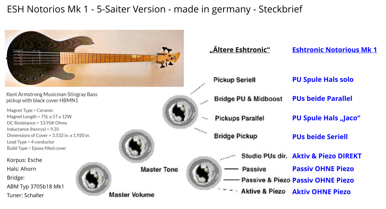

Der Einfachheit halber hab ich eben nen "Steckbrief" verfasst, der alle Infos mal zusammenfasst.
Da sind auf jeden Fall Hals- und Stegpickup vertauscht. Das sind zwei Lötstellen, könnte man in 10 Minuten korrigieren.
Und evtl. ist das Trimmpoti auf der Platine zugedreht, dann hört man vom Piezo nichts. Bei meinem ist der Unterschied zwischen Stellung 2 und 3 kaum hörbar, trotz voll aufgedrehtem Trimmer.

Wollt ihr mal die Maße vergleichen?
@Zomok hat meinen alten Notorious :-) mich würde interessieren ob die Kent Armstrong MMPU in
Na hi. Mal fix gemessen. 88 x 48 mm sind die Abmaße des MMPU im Notorious I, allerdings ohne die "Ohren" für die Schrauben...

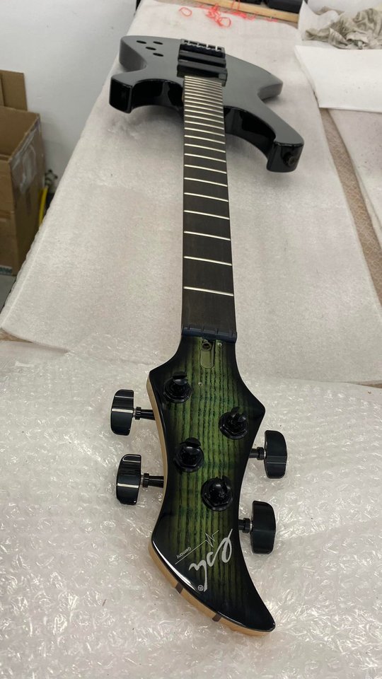

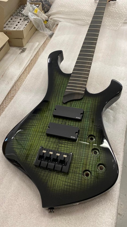

  • #2.788
die zielgerade in sichtweite :)

  • #2.791
Hat Cort sich mal bei Esh inspiriert? Krass :O!
  • #2.792
Mir sieht das eher nach einem Jazzy aus, der keine Patentrechte etc verletzen soll.
Reaktionen: Ens
  • #2.793
Hätte da auch mehr Jazz Bass als Sovereign drin erkannt 😀
Wobei der Sovereign von der Form her ja der Jazz Bass auf Steroiden ist :D
