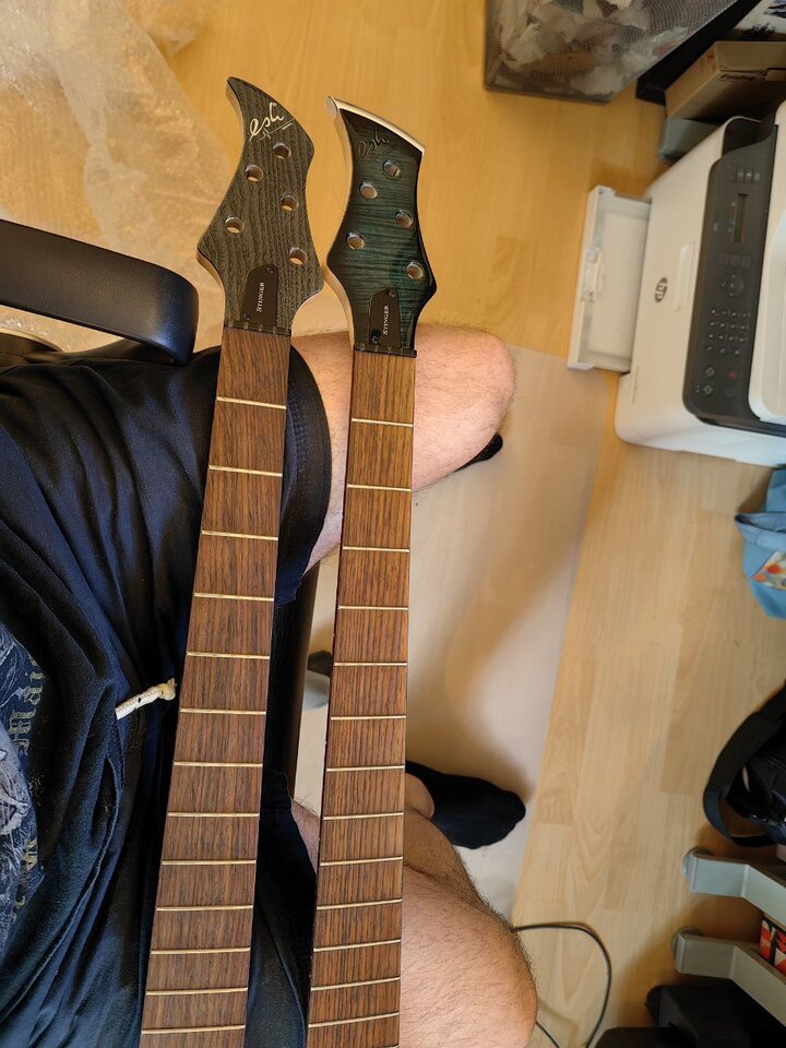

Hatten ja schon festgestellt, dass das Griffbrett bei deinem aktuellen 5-Saiter Stinger ne Ecke breiter ist als bei dem hier. Ich persönlich finds ein klein bissl schade, dass er ein grade abgeschnittenes Griffbrett-Ende hat, dafür find ich das Wenge-Griffbrett an sich aber ziemlich nice :)
Und nur zum Verständnis: Die Fotos sind direkt nachm Putzen entstanden. Der Bass ist also komplett sauber. Alles was man da sieht sind Macken und Kratzer :D Die Rückseite schaut auch relativ fieß aus.

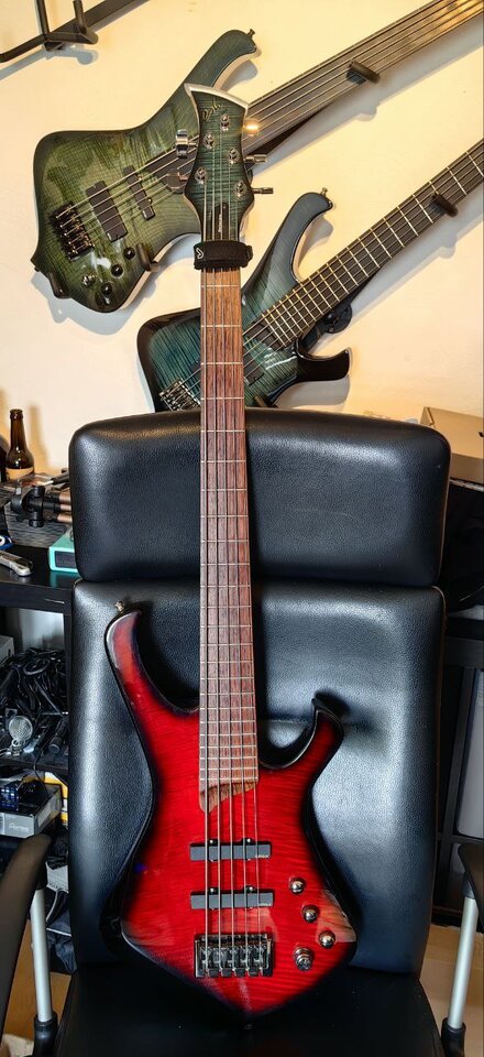

Ich habe Dinge getan :ugly:
Esh war ja so frei und hatte mir beim letzten Umbau des Petrolfarbenen-Grals ( :D ) statt dem Griffbrett gleich den ganzen Hals ausgetauscht (war wohl einfacher), weswegen ich nun den ursprünglichen Hals mit dem Palisander-Griffbrett in der Ecke in Folie eingewickelt herumstehen hatte.
Jetzt hatte es mich mal gefuchst, dem Roten Stinger den ehemaligen Hals vom Blauen, Petrol, Dings...ihr wisst schon.... angedeihen zu lassen, aber ich war zu faul/zu ängstlich die Mechaniken auszubauen und in den anderen Hals einzubauen. Keine Ahnung warum.
In einem neugierigen Anfall von "scheiß drauf" habe ich das heute Morgen einfach mal gemacht :D
Die erste Ernüchterung kam direkt beim Versuch den alten Hals in den Korpus vom Roten einzuschrauben...die Schraubenlöcher waren gute 4-5mm nach vorn versetzt und nicht deckungsgleich. Die aktuelle Esh Bridge sitzt wohl etwas anders als die Schaller M2000.
Egal...
Also nachgezeichnet, nachgebohrt und zack saß der Hals in der Tasche.
Alles frisch gereinigt und gewienert, neue Saiten drauf und BÄM !!!!
Punktlandung!! Die Saitenlage ist auf Anhieb besser als Vorher und der ganze Bass spielt sich (und klingt) mehr "snappy" als mit dem Original Hals. Total geil!! Musste nur an der Bridge die Saiten nochmal ein Fitzelchen mehr hochnehmen. Trotzdem ist alles flacher als zuvor!
Und jetzt haben alle Drei die Alukante am Headstock :D und es sieht auch nicht blöder aus als mit dem vor der Korpus-Umlackierung original belassenen grau-schwarz Färbung :)

Ja cool! :)
Hatte der Rote vorher vom Material her nen anderen Hals oder wie ist der Unterschied zu erklären?

  • #3.307
Nein ist 1zu1 vom Holz her der Selbe Hals :)

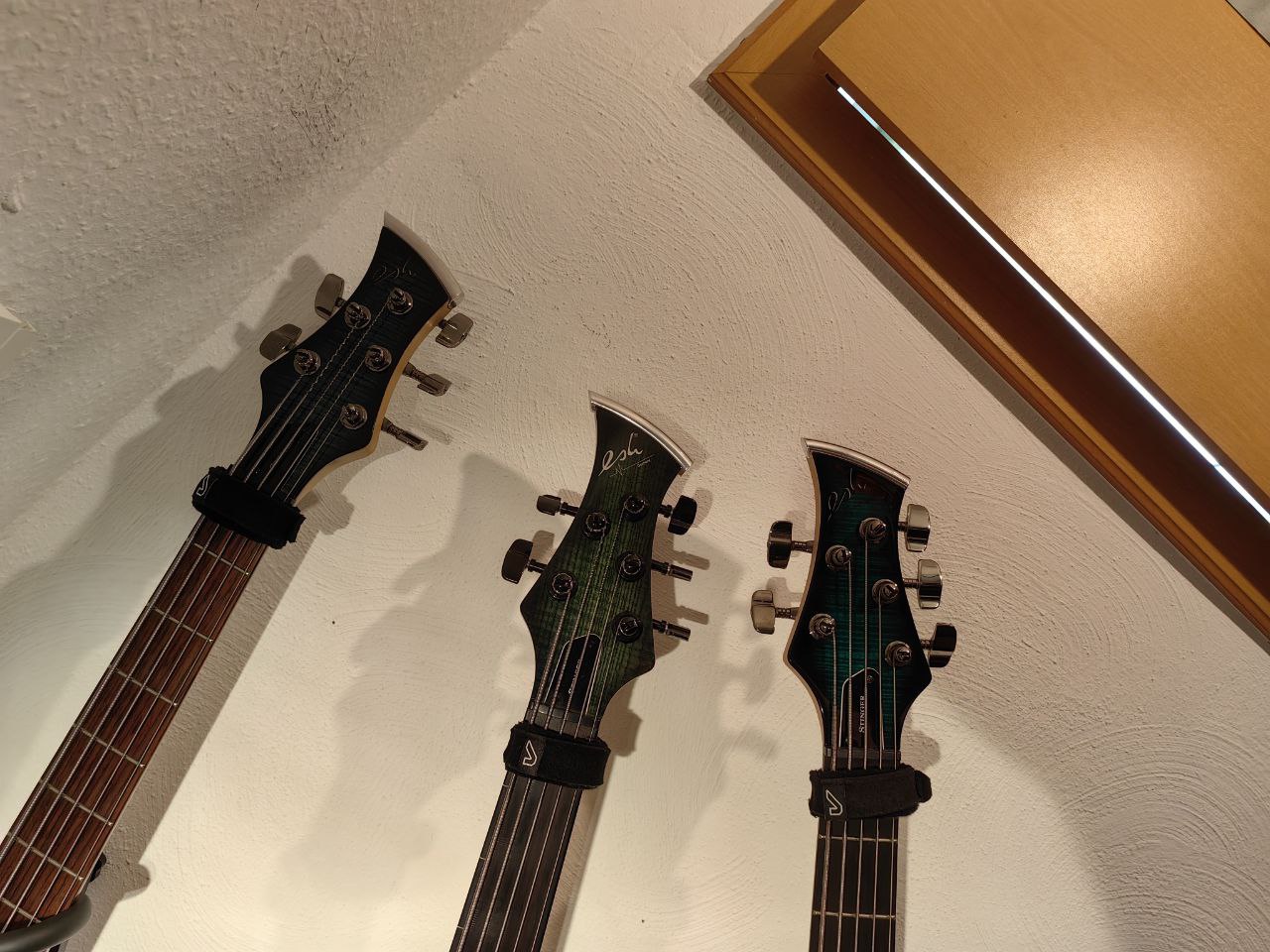

  • #3.309
Die an meinem Stinger war tatsächlich locker und hat teilweise beim spielen gerattert (Vibration eben) als ich ihn bekommen hab. Hab dann bei Esh angefragt und bekam empfohlen einfach selbst zB mit Sekundenkleber wieder zu fixieren und das hab ich dann auch gemacht.

  • #3.310
Also der Ralf Scholl hat damals in irgendeinem Video von der Musikmesse felsenfest behauptet, dass die Alukante irgendwas zum Sustain beiträgt.
Der Walter Kraushaar hat das mit einem schiefen Lächeln stark angezweifelt :D
