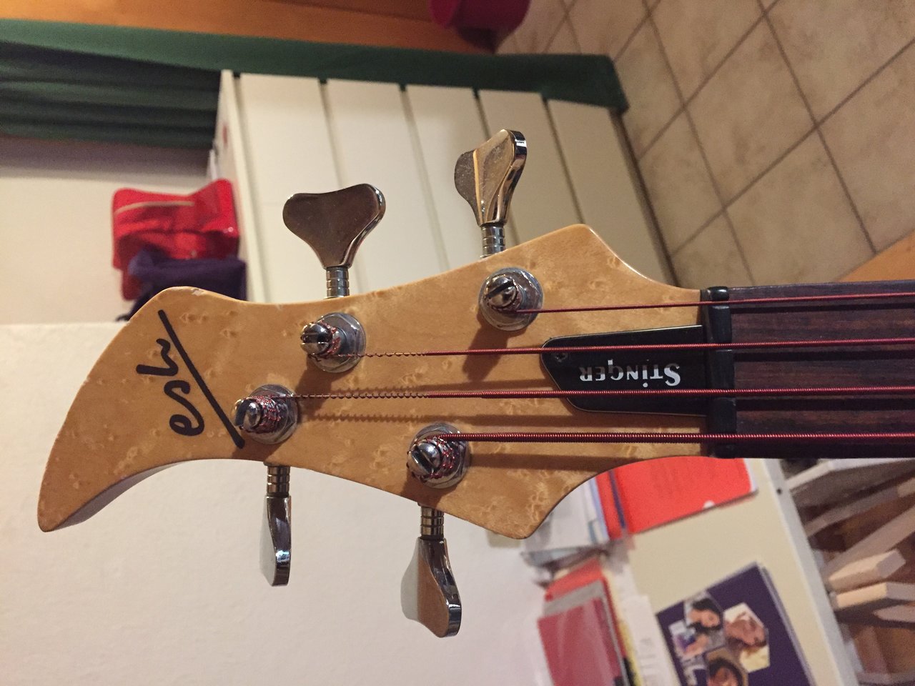

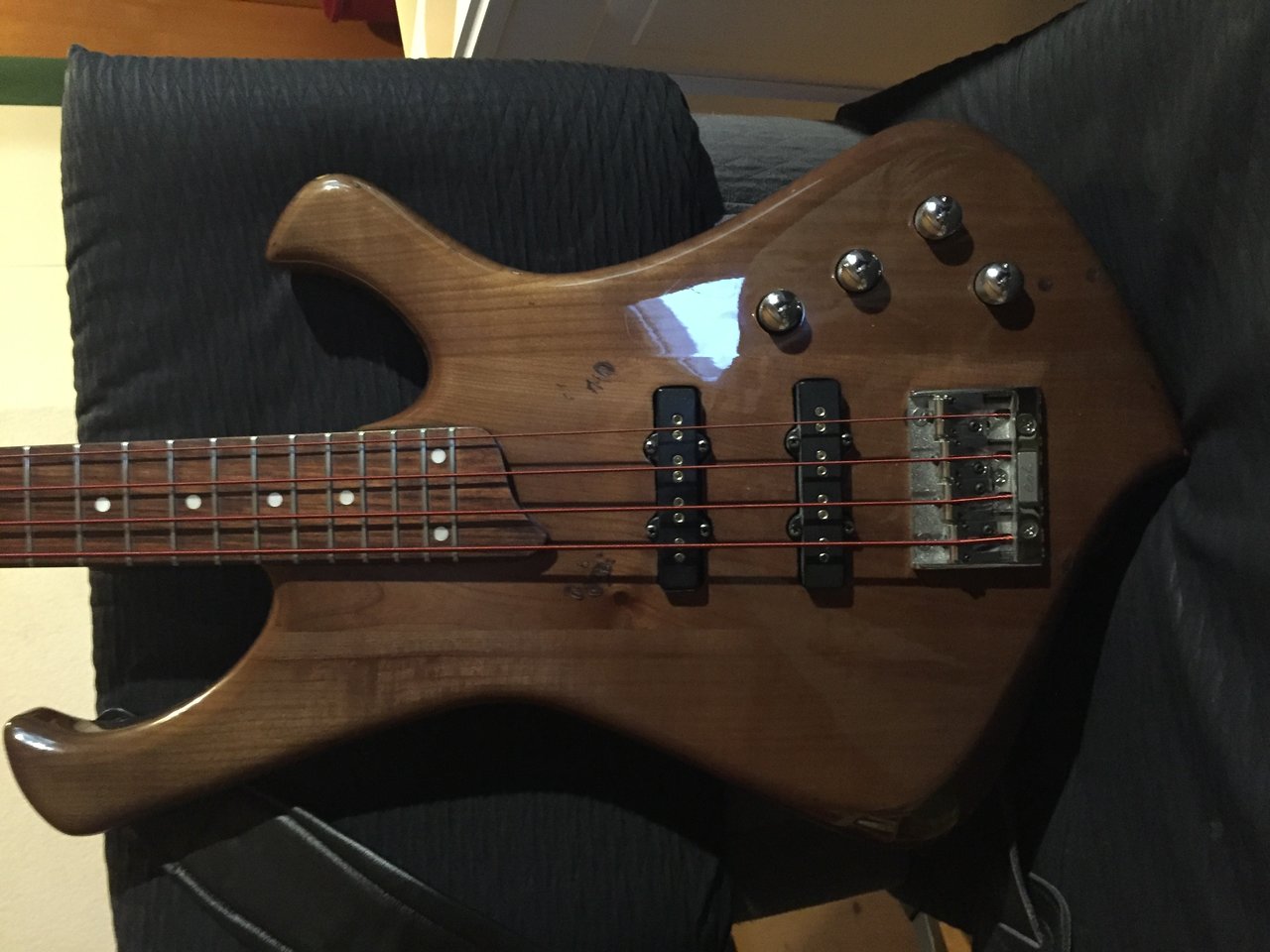

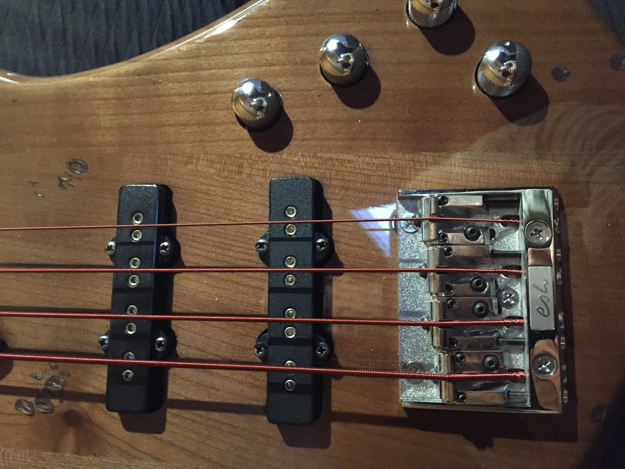

Hallo zusammen. Ich habe auch einen Esh-Bass (Stinger)
Wie kann ich herausfinden, wann der gebaut wurde?
