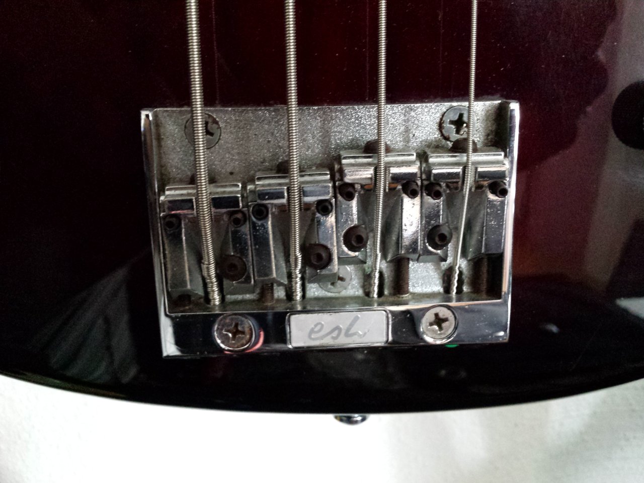

So, jetzt hab ich grad anhand der Bilder und diverser Vergleiche feststellen müssen, das die ganz alte Bridge tatsächlich länger als die aktuelle 3D ist. Und noch dazu hatte die 5 Schrauben. Das könnte wirklich zum Problem werden.
Hat jemand nen Esh mit dieser alten Brücke und könnte mir netterweise die Länge abmessen?
War das evtl ne Sonderanfertigung für Esh? Google spuckt nämlich kein einziges Bild einer längeren 3D aus.

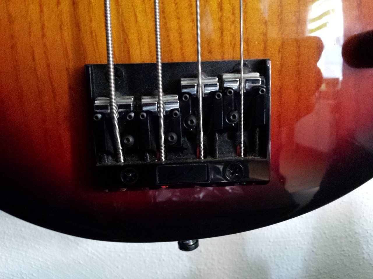

  • #645
Ich schaue gleich mal. Könnte ne auch ne alte Gotoh gewesen sein
Edit:
Schätze mal davon ist es keine :/

  • #647
Ha! Treffer. :)
Die untere isses mit Sicherheit. Die hat die Schrauben auch an exakt den richtigen Stellen.
Wie geschrieben: Die Länge wäre wichtig. Und Spitze wäre zusätzlich der Abstand Hinterkante zu den vorderen Schrauben. Wenns da mehr als 57 mm sind, dann verdeckt mir die Schaller die Löcher nämlich nicht....
  • #648
Ah ok... Moment! :D
Edit1:
80mm Breit
60mm Hoch
9 mm Tief
Edit2:
Abstand Hinterkante zu vorder Schraube(Schraubenmitte!) sind ~56mm

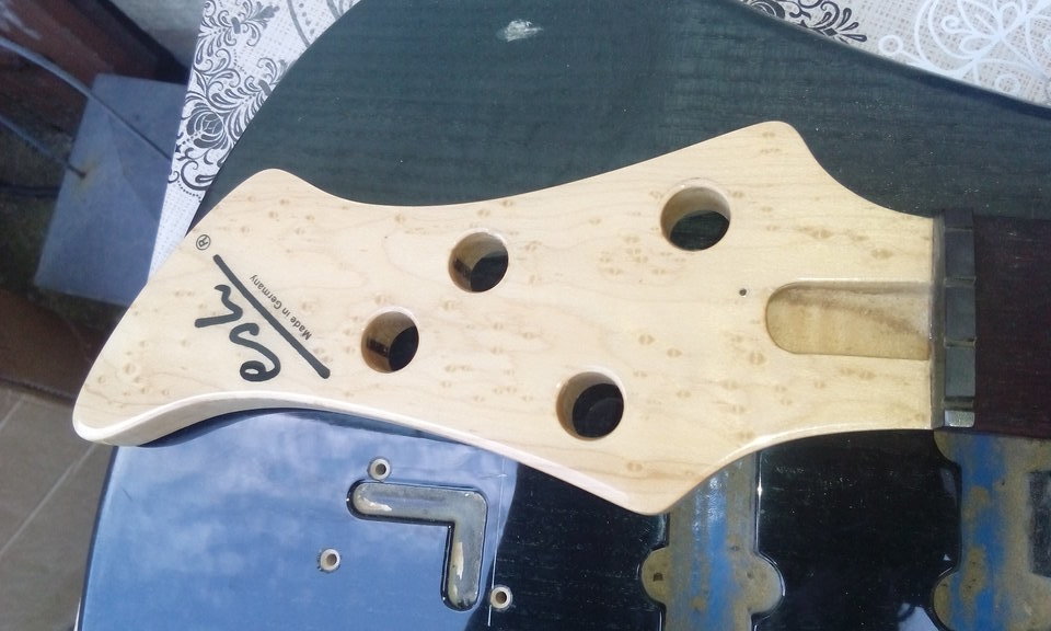

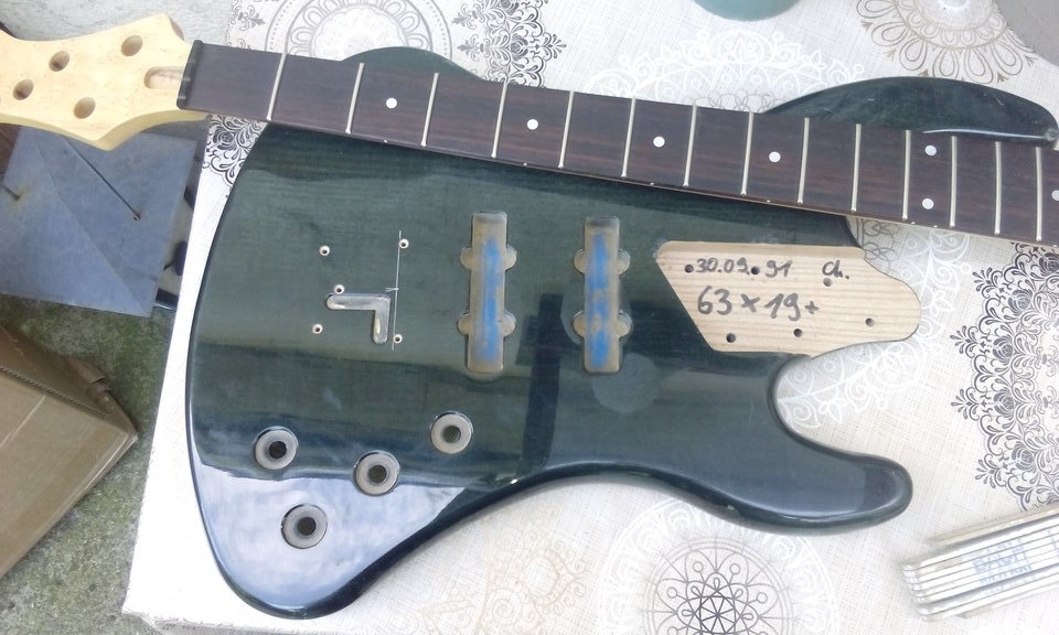

Gerade haben wir das Unboxing hinter uns gebracht. :D
Aaaaalso: Alles wie beschrieben. Top.
Der Hals war wohl schonmal verbaut. Zumindest hat er Löcher für die Mechaniken und Gewindegänge für die Halsschrauben. Kopfplatte ist top ohne Makel.
Nur der 23. Bund fehlt eben. Da werde ich mich wohl erst im Winter drum kümmern. Ich spiel da eh nicht. :I
Der Korpus ist NOS mit allerdings starken Lagerspuren. 2 satte Dongs und 3 größere Absplitterungen an der Halstasche. Mal sehen ob das mal ein Profi wieder hinbekommt. Ich lass davon die Finger.
Positiv ist, dass nach genauem Messen die Schaller 3D definitiv passen wird und auch alle Löcher komplett abdeckt.
Mal sehen ob ich mit dem Handy Bilder hinbekomm.
Ich freu mich auf jeden Fall unheimlich. Auch deswegen weil meine Freundin das Design auch richtig genial findet. :)
