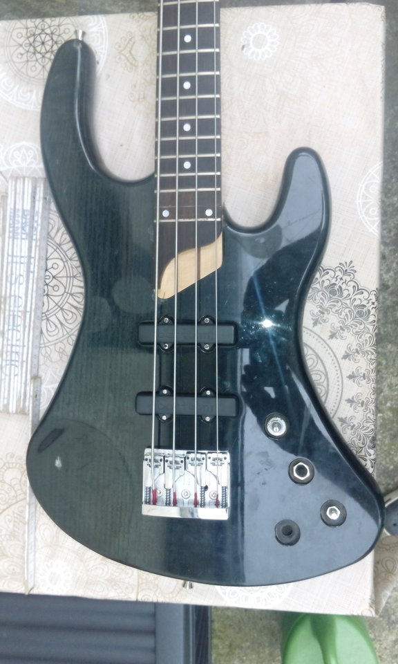

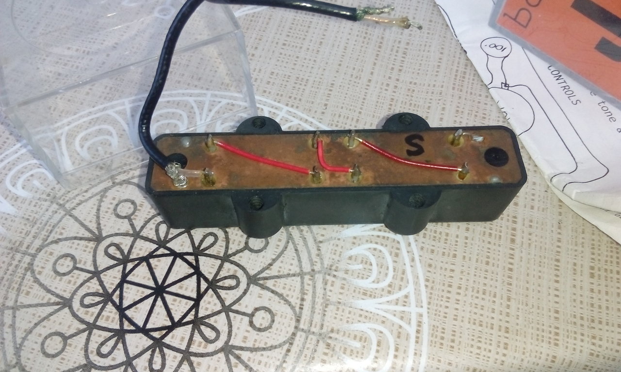

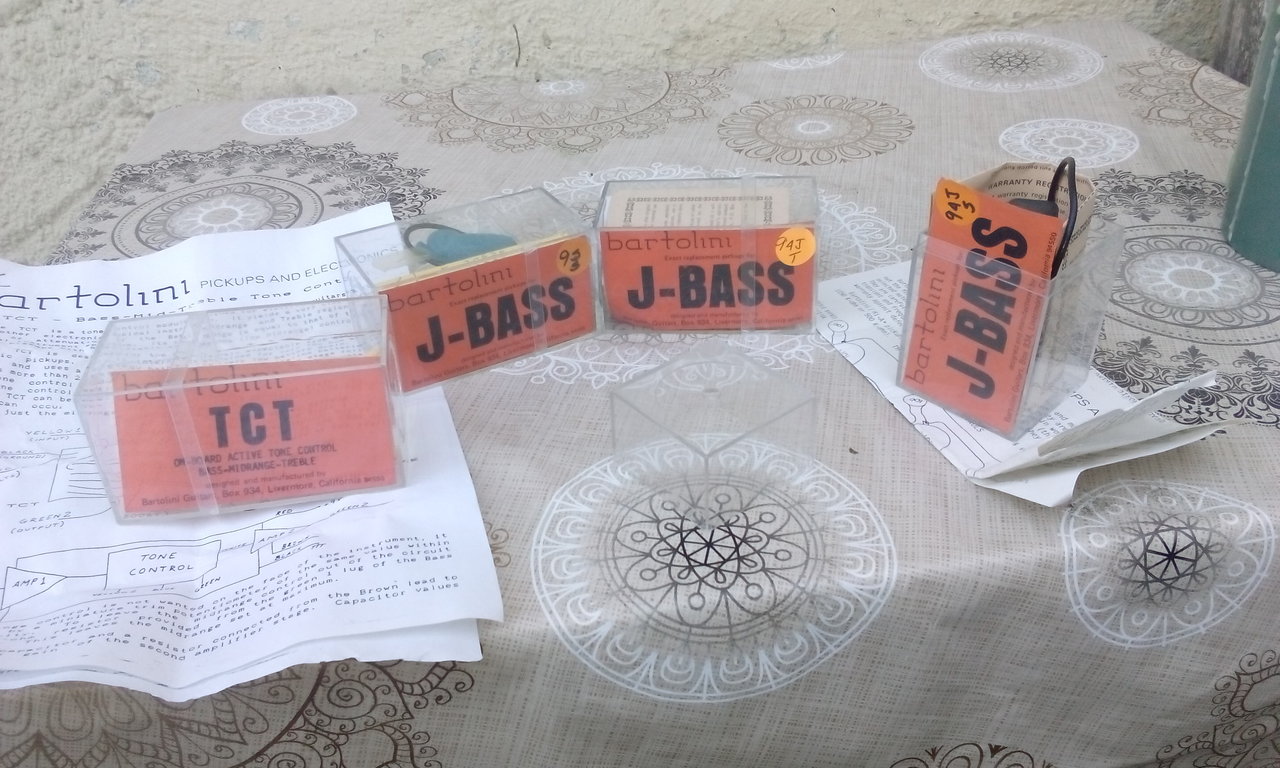

So ne geile Scheiße. Sorry,aber das musste sein. ;)
Die Elektronik ist noch nie verbaut worden und alles ist komplett. Incl Dokumentation, OVP und 40 Jahre alten unausgefüllten Garantiekarten. :D

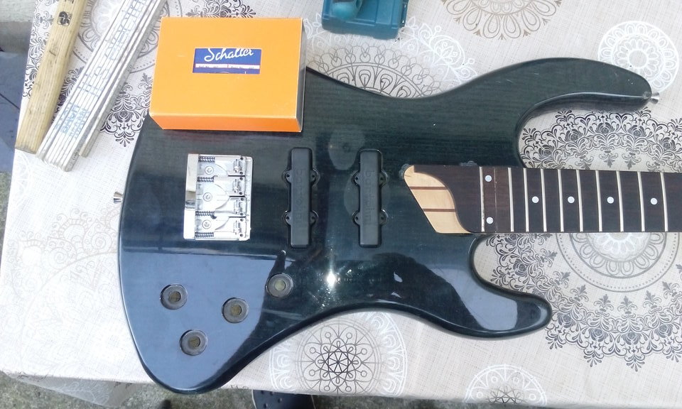

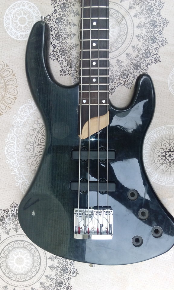

Und das tägliche Update:
Ich kämpfe gerade mit Halskrümmung und Intonation.
Der Trussrod ist ziemlich träge finde ich und die Schaller ist in der Position suboptimal. Die Schraube des A-Reiters reicht nicht für eine exakte Oktavreinheit aus. Muss mal schauen ob ich da ne längere bekomme.
Die Bridge hat auch die Unterlegplatte bekommen müssen weil der Hals nach hinten abkippt.
Von der Saitenhöhe über dem Korpus find ich's jetzt genial.
Und beim Rumklimpern hab ich auch noch festgestellt, dass der Hals echt genial ist. Gleiche breite wie beim Blazer nur etwas flacher. Spitze. :)

Nicht täglich aber nun doch mal wieder:
Nur kurz:
-Bridge ca 3,5 mm nach vorne versetzt, Intonation passt jetzt perfekt und die Reiter stehen auch nicht mehr über
- PUs verschraubt, o.k. hatte nur 4 neue Schrauben ..... und sind Mist
- Elektronik gelötet: wieder mal ein dreifaches Hoch auf @Cadfael Die Schaltplansammlung gab genau das gesuchte her: erstmal passiv mit 4-fach Drehschalter für Bridge, Neck und beide jeweils seriell oder parallel.
