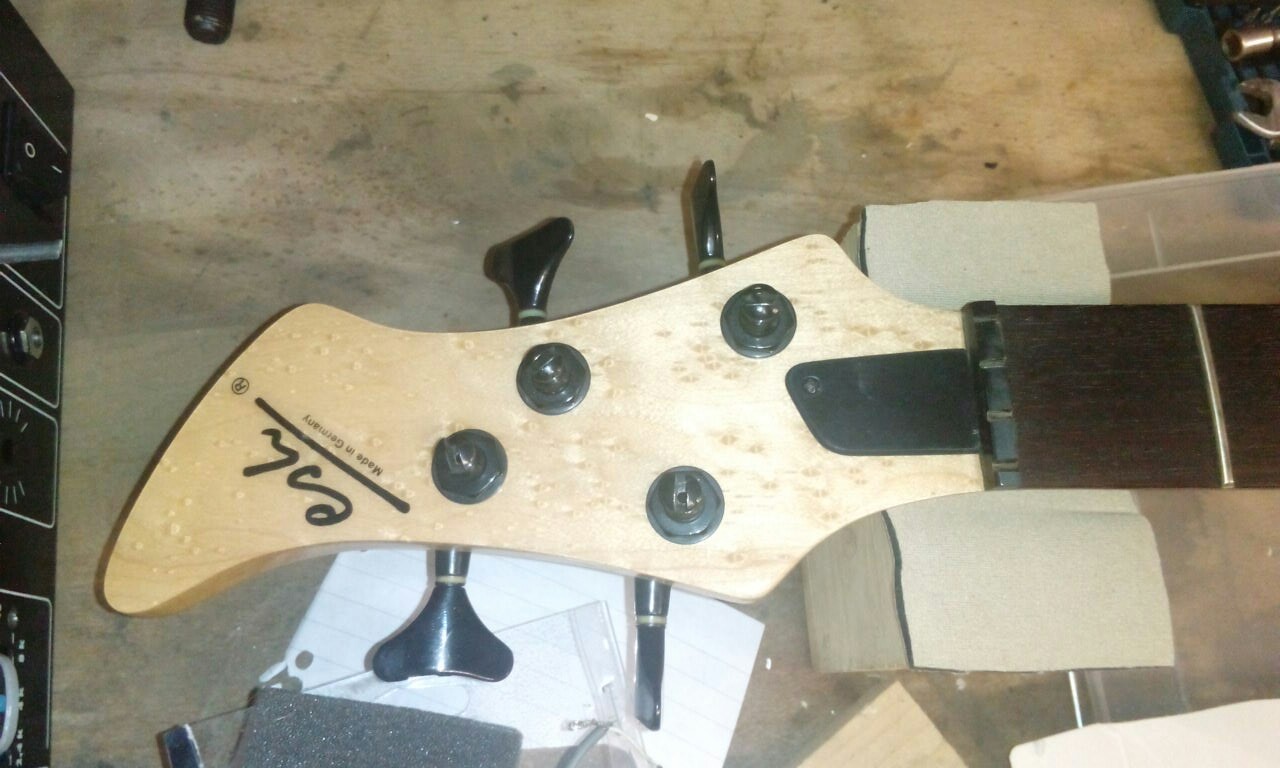

Leider mit Blitz nicht so gut geworden. Aber das Esh Logo ist drauf. :D
Voila, die Schatoh 3D206:

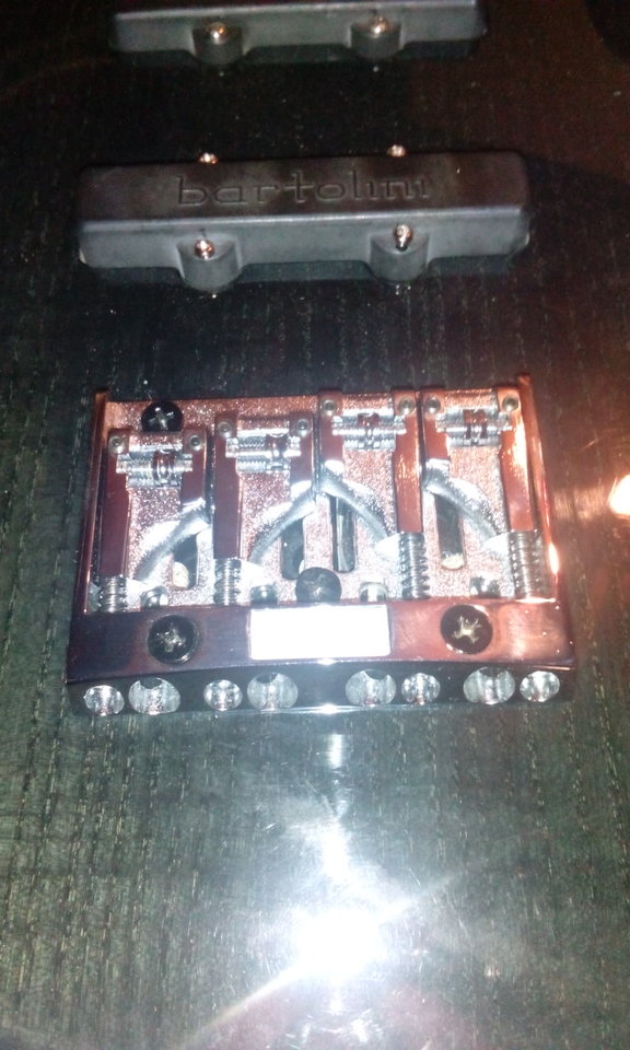

Ich habe eine defekte Originalbridge bekommen. Da werde ich versuchen sie mit den Saitenreitern der Schaller 3D zu verheiraten.
Dann kommen auch endlich die d'Addarios drauf die hier schon ewig rumliegen.

Ich stecke grad wieder voll in der Restauration meines Souvereign und hänge etwas bei der Elektronik.
Freundlicherweise hat mir @Coroma 69 ja seine Eshtronic überlassen.
Ich weiß nur leider nicht genau wie der Piezo zu installieren ist. Weiß da evtl jemand genaueres der die Bridge schonmal ab hatte?
Wo der hinkommt weiß ich. Nur läge er dann halbwegs lose unter der Bridge. Ist der geklebt? Oder irgendwie verklemmt?
  • #891
Der liegt da lediglich in einer Kerbe. Durch den Andruck der Bridge wird er geklemmt. Deshalb ist es von großer Relevanz, wie stark die die Bridge verschraubst, also wieviel Druck von welcher Schraube kommt. Aber das hört man auch deutlich …

Von wegen verklemmter Piezo. ;)
Meiner ist leider eher freizügig. Will heißen ich kann da leider nix klemmen weil die Fräsung etwas zu tief ist. Da hilft wohl nur messen und unterfüttern.
Aber danke für den Hinweis. Jetzt kenne ich wenigstens das Prinzip.
  • #894
Ich würde mit Papier oder gefalteter Alufolie unterfüttern. Das lässt sich so wunderbar einstellen und verwest nicht wie alles Schaumgummiartige.
Reaktionen: Tornadone
  • #895
Erledigt. :) das ganze habe ich mit Pappe und Gelkleber auf 1 Zehntel weniger als Piezodicke aufgefüttert. Der sollte so richtig schön leicht klemmen.

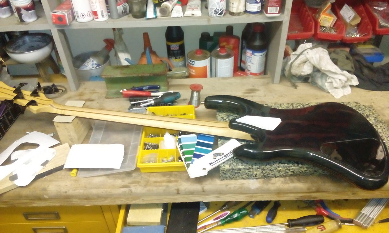

Heute hab ich ein wenig mehr Zeit als die 10-20 Minuten zwischen Tür und Angel und habe die Werkstatt angeheizt. Da arbeitet es sich um einiges besser und küchentischverträglicher. :)
Auch hatte ich irgendwie Bock drauf ein wenig Plastik zu bearbeiten und hab weiter an den Deckeln gemacht.
Der große ist gebohrt und verschraubt und am kleineren am Hals sitze ich gerade.
Ziemlich mühsam mit Schablone anpassen und dann die Schraubenlöcher mit Bleistift durchrubbeln.

Und mittlerweile steht auch die Entscheidung fest dass es neuen Lack geben wird .
Das original ist leider völlig zerschossen. Ein jammer weil ich die Farbe echt geil finde. Und da der ursprüngliche lack als Grundlage dienen soll bleibt nur deckend. Und dann natürlich was was es bei Esh nie gegeben hat.
Entweder knallig in Dottergelb oder Orange Metallic. Oder dezenter in grün (etwas heller als BRG) oder Blau. Die dunkleren Farben allerdings als metallic.
