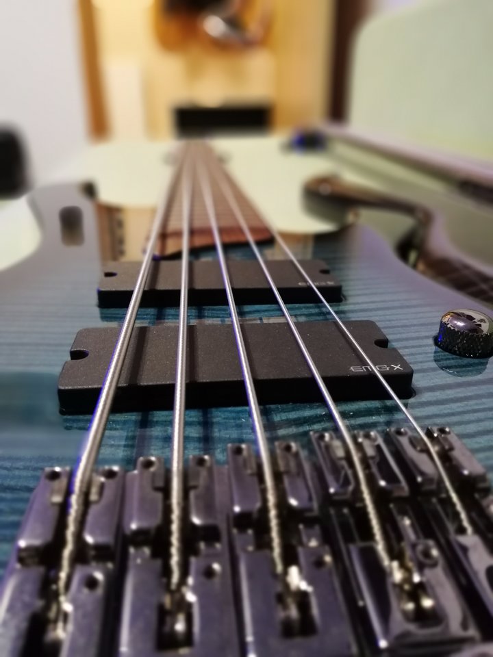

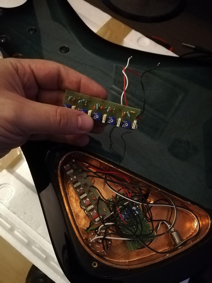

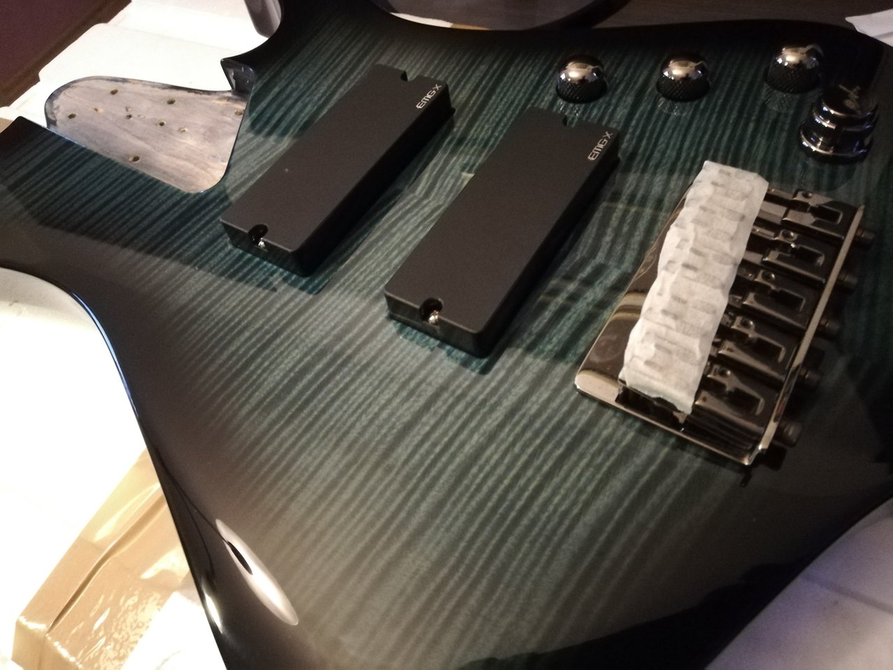

Er ist wieder da:
44121583_1837855206283370_187427025563156480_n.jpg 44074949_1837855369616687_5659580192369147904_o.jpg 44223945_1837861779616046_982287032371904512_o.jpg 44125403_1837878222947735_3755566317550174208_n.jpg
Sogar das Piezo-Steuerelement scheint extra für 18 V neu reingekommen zu sein! :D
Und anbei noch eine kleine Esh-Lovestory:
Man hat ja mitbekommen, dass der Korpus auf dem Transport zu Esh nen Lackschaden bekommen hat knapp unter den Potis. Die waren ja so freundlich und haben mir den Schaden für Lau repariert. (Das wären hier zulande beim Gitarrenbauer zwischen 70 und 100 Euro Reparatur gewesen!)
Aber nicht nur, dass die den Schaden dort ausgebessert haben....nein:
Die haben den kompletten Bass neu lackiert! (Also den Klarlack Anteil!) Denn.....ich hatte zwei Tage nachdem ich den Bass damals bekommen hatte schon das Hinterteil an den Türrahmen geknallt und schon gleich den ersten Dong reingezimmert... der ist auch weg. Auch die Schleifspuren vom Popping unterhalb sind weg als auch die ersten Abriebspuren vom Daumen beim Front PU... quasi n neuer Korpus! Fantastisch!

So....alles wieder zusammengebaut, frische Saiten drauf, Durchstimmen und ausprobiert.
Wie erwähnt, hat der Blaue nun EMG 40DCX anstelle der 40DC und läuft komplett auf 18 V (inkl. Piezo)
Was hat sich geändert?
Ziemlich viel und gleichzeitig nichts :D
Also:
Was tatsächlich auffällt ist, dass der Bass nun wesentlich "Dynamischer" auf mein Fingerspiel reagiert....Lässt man die Saite zu hart vom Finger schnalzen, kommt ein leichtes Zerren im Ton heraus. Gleichzeitig ist der Ton kräftiger als Vorher wenn man weniger hart spielt. Ich kann/muss nun also "sanfter" spielen als Vorher. Wenn die Zerre aktiv ist, ist das wiederum komplett egal.
Der ohnehin schon vorher prägnante Tiefmittenbereich um die 180Hz ist immer noch genau so stark wie vorher jedoch auch spürbar kräftiger. as ist echt ein mächtiger Ton der da rauskommt!
Lauter ist es auf keinen Fall geworden, 18V hin oder her.
Die Höhen sind zwar immer noch deutlich weniger präsent als das beim J-Set Stinger der Fall ist (der ist und bleibt einfach rotziger), aber sie klingen um einiges "Offener" und "Breiter" (jaja ich hasse solche Umschreibungen auch :D )...es ist schwer zu erklären, aber das was sich verändert hat gefällt mir sehr sehr gut!!!
Ich hatte auch nicht erwartet, dass der Unterschied zwischen 9V und 18V sehr gravierend wird, aber die Detailunterschiede sind durchaus vorhanden und nicht zu schwach!
Der Piezo ist nun aber "ab Werk" total verstellt und bedarf wieder einiges an Feintuning....schade.....das wurde wohl vergessen. Sei´s drum...so wichtig ist es nicht und zumindest die D-Saite klingt fantastisch. Wenn ich die anderen 4 Saiten genau so gut justiert bekomme, hat der Piezo auf jeden Fall einiges mehr an "Körper" bekommen als vorher. Wichtig ist er für mich allerdings nicht wirklich :)

Also mit den Trimmern die Lautstärken der einzelnen Saiten angleichen, oder? Sollte doch kein großes Ding sein, oder wo liegt das Problem?
In der Theorie ist es wirklich ganz einfach!
Aber das Einstellen ist Milimeterarbeit!!! Es gibt ja nicht zur die Lautstärke der einzelnen Saiten.....da ist noch ein Trimpoti für Piezo Gesamtlautstärke und dann noch das Mischverhältnis der Lautstärken im Modus Piezo plus Magnetisch. Und irgendwie arbeitet das alles zusammen.
Es ist unheimlich einfach (im Negativen) sich da um einen Millimeter zu verdrehen und wo es eben noch gut klang, hast du plötzlich ein Zerren im Signal.

Das betrifft nur die Einstellungen der neues Piezosysteme mit der Schaller-Bridge (wo jede Saite nen eigenen Piezo hat)
Bei den älteren ist das nicht so kompliziert bzw. wesentlich einfacher zu dosieren. Und um ehrlich zu sein, klingen die alten Piezos auch nochmal ein Pfund geiler bzw. machen dadurch klanglich auch mehr Sinn in den zuschaltbaren Presets.
Außer beim Solo herumdudeln, habe ich den Piezo an meinen modernen Eshies noch nicht gebraucht. Wobei im Magnetisch/Piezo Mix Front-PU mit Piezo echt geil klingt für rockige Sachen! :D

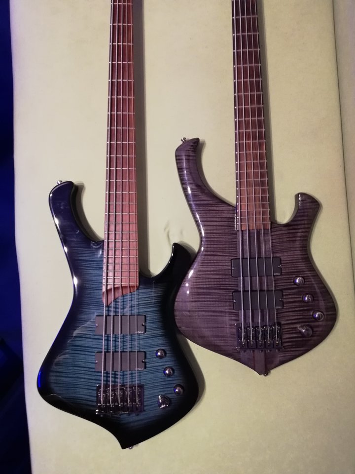

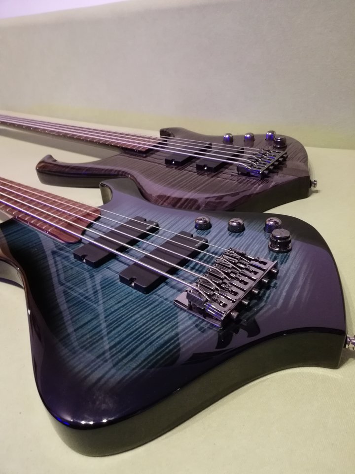

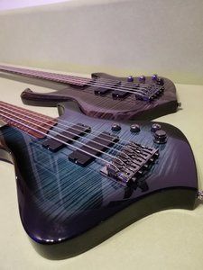

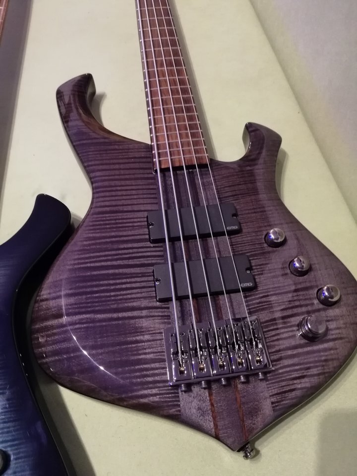

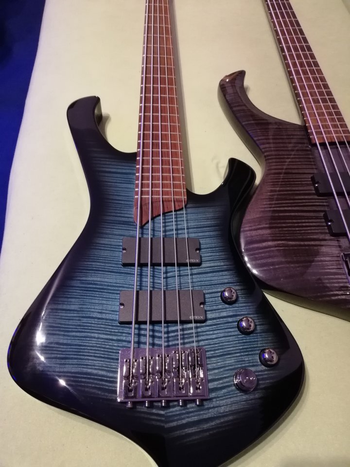

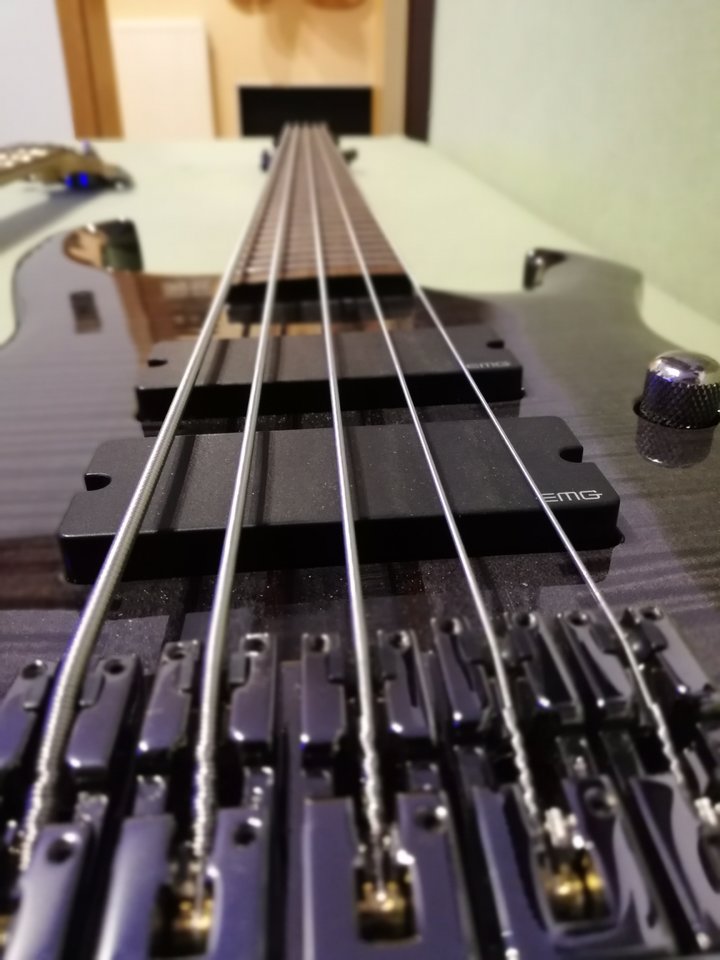

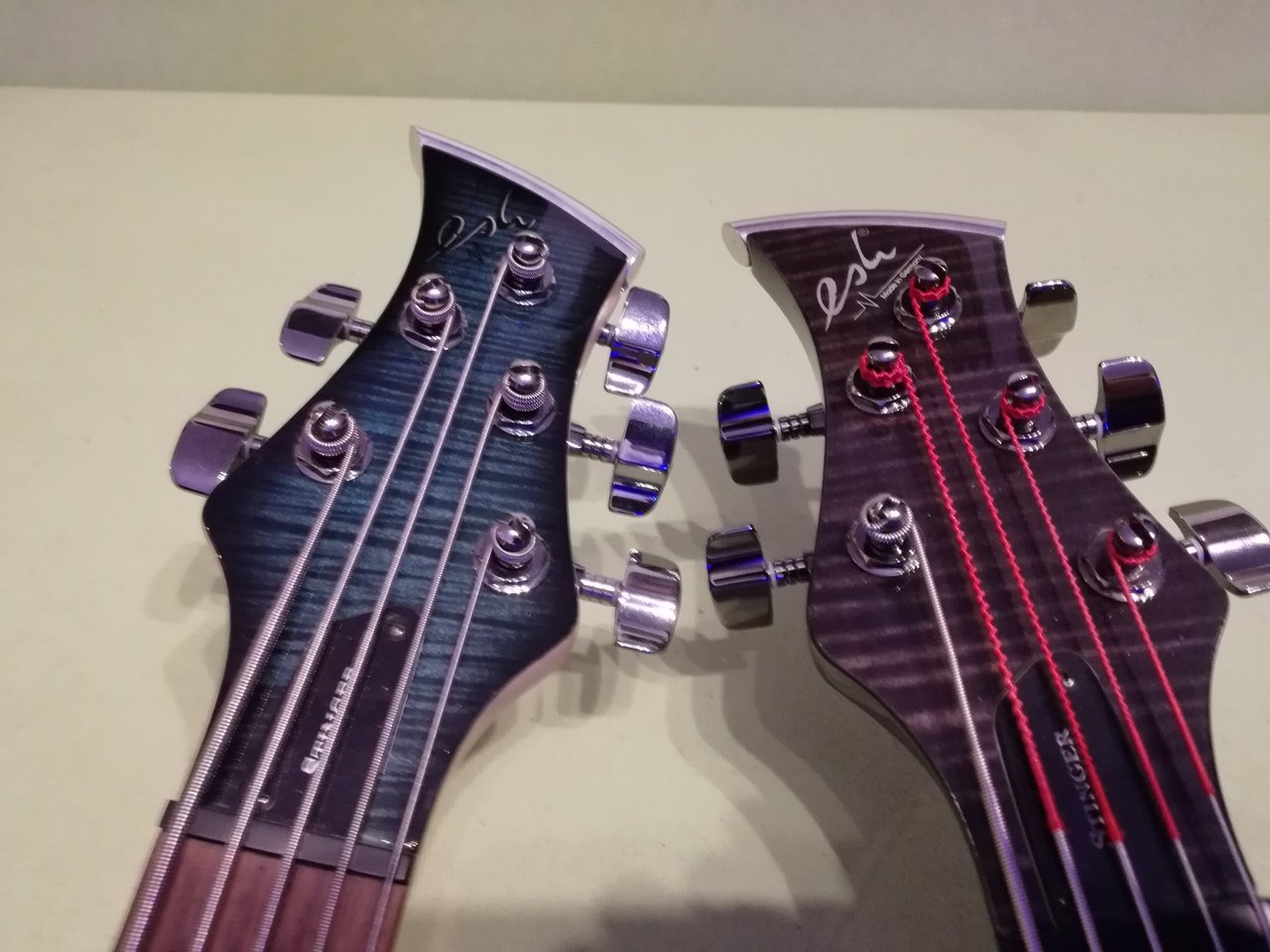

Master (schwarz) and Apprentice (blau) :D
