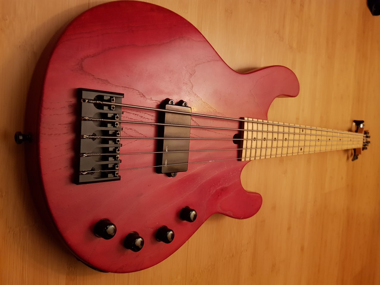

Lass mich mich erstmal an die Bundlosigkeit gewöhnen :-)
Es ist zwar nicht so wild, wie ich befürchtet habe , aber bei Double Stop oder Chords muss man doch schon höllisch aufpassen, dass es nicht schief klingt.
Ich werde sehen, dass ich mir erstmal Black Nylon Strings besorge, denn mit Rotosound Roundwounds ist es auch auf Eisenholz unfair B)
So dick, wie das Brett ist, kann ich es in Zukunft bestimmt ein paar mal abziehen lassen können, falls es mal nötig wird.
Keine Ahnung, was die Kraushaars da mit dem Lack gemacht haben. Der ganze Hals fühlt sich richtig seidig an, ebenso wie das unlackierte Griffbrett.
Aber einige Tage üben, bis ich damit vor Leuten was zupfe, brauche ich noch. Sonst klingt es noch ein bisschen wie eiernde Schallplatte.
Von der Stabilität her ist der Hals jetzt genau so wie bei meinem Yamaha.. eine massive Planke. Früher musste ich bei niedrigen Saitenlagen aufpassen, dass ich keinesfalls den Hals in meine Richtung drücke, weil es sofort mit Saitenscheppern quittiert wurde. Jetzt geht da praktisch gar nix mehr.
Wer also ein ähnliches Problem mit dem grazilen Hals des 4-Saiter Sovereigns hat.. so ein Griffbrett löst das Problem!

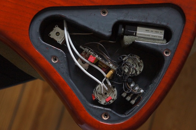

So, neue Schalter sind eingetroffen. Leider waren die Versandkosten mal wieder höher als der Warenwert. Einen hab ich mehr bestellt, falls ich einen schrotte.
Ich habe vorhin die neuen Schalter in meine alte Eshtronic eingebaut. Aber scheinbar auch einen Fehler. neuen In Schalterstellung seriell und parallel funktioniert nur der Bridge-PU. In den Schalterstellungen, in denen nur der Bridge-PU an sein sollte, gibt es gar kein Signal.
Eigentlich glaube ich, alles richtig verdrahtet zu haben. Ich hatte zuerst die Brücken an den Schalter gelötet, dann die Widerstände und Kondensatoren und am Schluss die Kabel. Immer am alten Schalter ab und gleich an den neuen dran.
Vielleicht habe ich die Kondensatoren oder Widerstände getoastet. Der Schalter selbst ist ja sehr simpel, da kann eigentlich nichts kaputt sein.
Kann mir jemand ein Detail-Foto von der Verdrahtung seiner alten Eshtronic machen? Es geht um den PU-Wahlschalter.
Ich hatte natürlich auch Fotos gemacht, aber leider sind die nicht so ganz scharf gewesen (das Leid mit der Brille, bzw. mit ohne selbiger).
Danke.
Reaktionen: Ens
  • #1.038
Wichtig ist auch die richtige Belegung. Um einen Pin verdreht gelötet sieht der Schaltplan völlig anders aus. Wenn mich nicht alles täuscht sind die Kontakte (schwer erkennbar) mit 123412341234 beschriftet.
