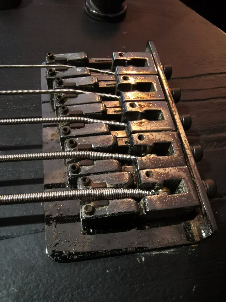

Schaut mal wen mir die GLS da ins Haus geweht hat:

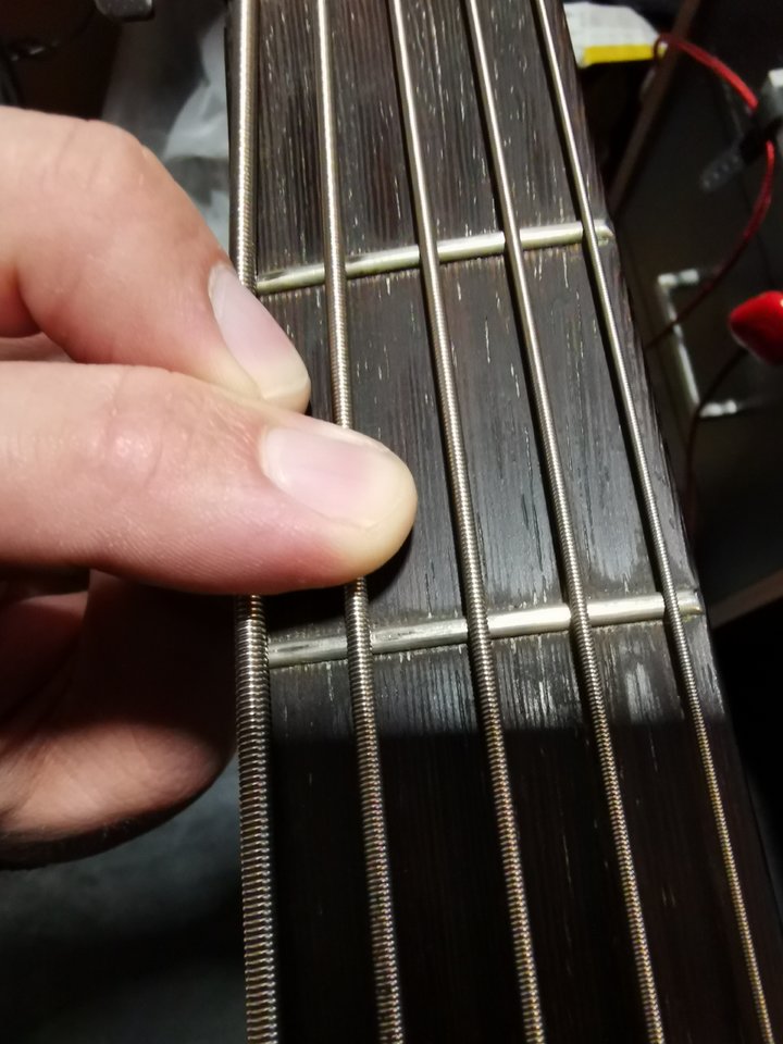

Er ist reichlich dreckig, aber wirkt technisch eigentlich sehr gut in Schuss. Die Bünde haben an ein paar Stellen Spuren, aber nur recht minimal, nichts schnarrt oder ähnliches. Es wirkt allerdings als hätte der Vorbesitzer einen echt aggressiven Handschweiß gehabt und/oder den Bass nicht allzuoft gereinigt...
Die oberste Madenschraube am Reiter der H-Saite sitzt zB Bombenfest und rührt sich nicht... Hat jemand Vorschläge wie ich die wieder gängig kriegen könnte ohne was kaputt zu machen? Den Dreck im innen-Sechskant hab ich inzwischen mit einem Stück Gitarrensaite rausgekratzt damit das Werkzeug überhaupt wieder einen Ansatzpunkt hat, trotzdem krieg ich sie nicht gedreht. Alles andere scheint soweit zu funktionieren auch wenn er sich sicher mal über ein ausgiebiges Wellness-Programm freuen würde. Die Gürtelschnalle des Vorbesitzers scheint auch relativ kantig gewesen sein... oder der Bauchschweiß war genauso aggressiv wie der Handschweiß.....
Das Metall-Stück das die Kopfplatte abschließt lässt sich ein paar mm in beide Richtungen drehen. Entlang der Hals-Achse bewegt es sich aber nicht. Ich habe mal ein kurzes Video gemacht und an Esh gemailt um rauszufinden was davon zu halten ist und ob ich da was machen kann. Zu stören scheint es aber eigentlich nicht soweit ich bisher erkennen kann.

Ih würde de Saitenreiter ausbauen und in WD40 oder Caramba baden. Eine Stunde einwirken lassen, die Made sollte sollte sich dann rausdrehen lassen.
Wenn die Brücke recht eingesifft ist, würde ich auch die anderen Reiter rausnehmen, mit WD40 putzen, anschliessend mit etwas Ballistol in den Gewinden wieder zusammensetzen.

Machen mir dabei die PIezos Probleme?

Umso mehr natürlich zu meinem Problem die Frage wie ich die Teile in WD40 oder ähnliches einlegen könnte.... Evtl auch lieber mit Wattestäbchen oder ähnlichem die entsprechenden Stellen behandeln?

Die Piezos hatte ich nicht auf dem Schirm, das macht die Sache etwas komplizierter.
Hätte ich auch gesagt. Das WD40 wird den Piezos nicht schaden, aber dünne Anschlussdrähte erfordern Vorsicht.

Wegen der Madenschraube würde ich es mal mit einem Tropfen Öl direkt drauf versuchen. Das Öl wird seinen Weg dazwischen schon finden und nach 1-2 Stunden spätestens sollte die gängig werden.
Wichtig ist, dass man auf jeden Fall die korrekte Größe Inbusschlüssel benutzt, damit das Ding bei höherem Kraftaufwand nicht durchgeht und die Schraube "rund" macht.

HA! Die fest gefressene Schraube ist wieder benutzbar! Wd-40 und ein kleiner Torx Schraubendreher haben die Sache lösen können :)
