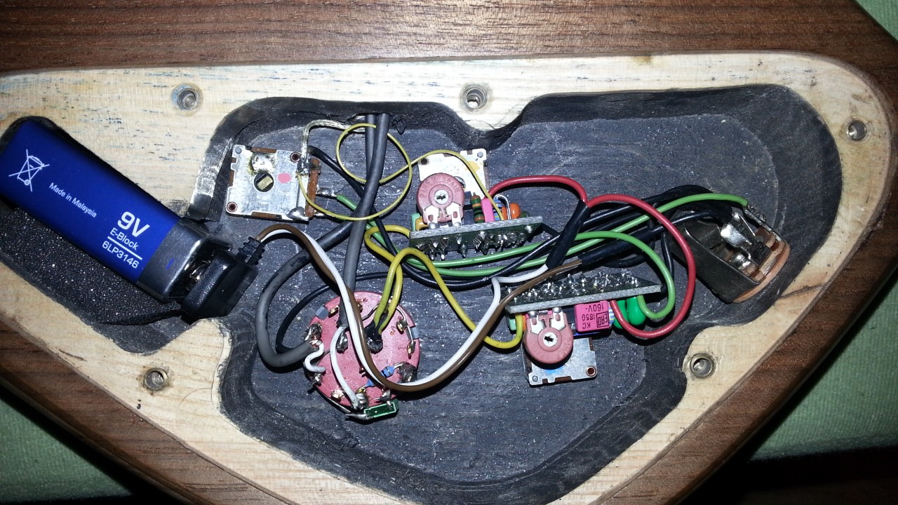

Wow in der Tat ! Wunderschöner Zustand.

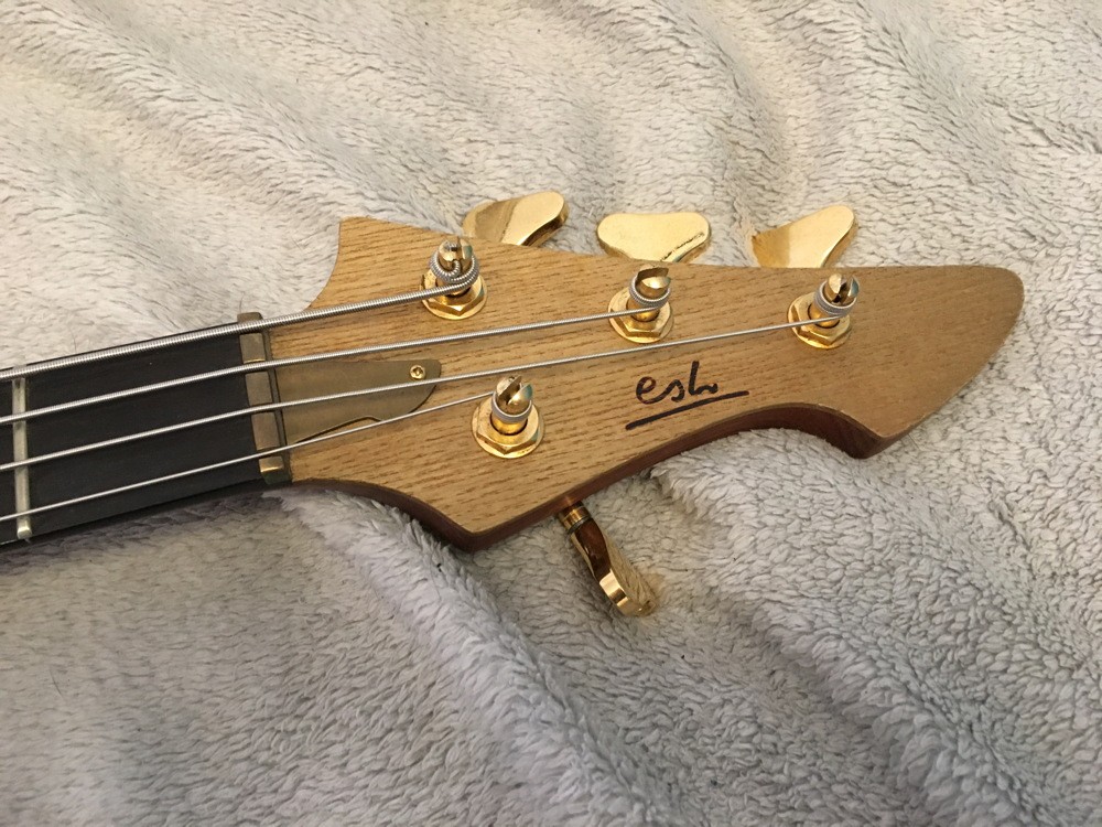

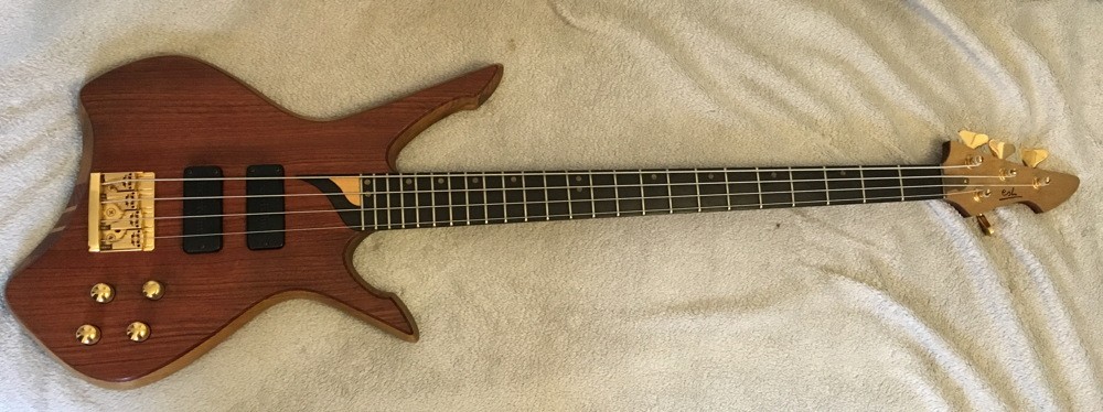

Ja, bzgl. der Elektronik. ... bevor ich mich in Spekulationen verliere.... esh war damals sehr experimentierfreudig, daher sag ich erstmal zur Schaltung nichts und erbitte ein Bild des Elektronikfaches. Dann kann ich eher was dazu sagen. Vielleicht auch ein Bild des kompletten Basses mal von der Rückseite, der Hals scheint dunkel mit hellem Holz gesperrt zu sein... sehr interessant. Ist denn auch ein Zeichen auf der Kopfplatte hinten? Hier ist meiner:

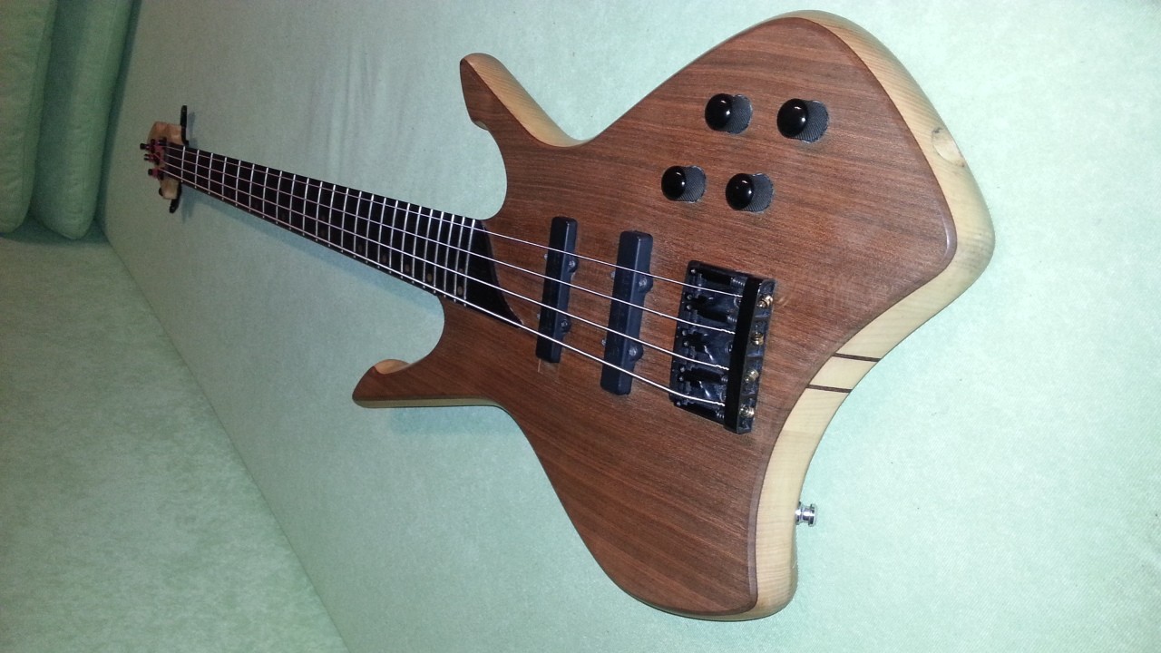

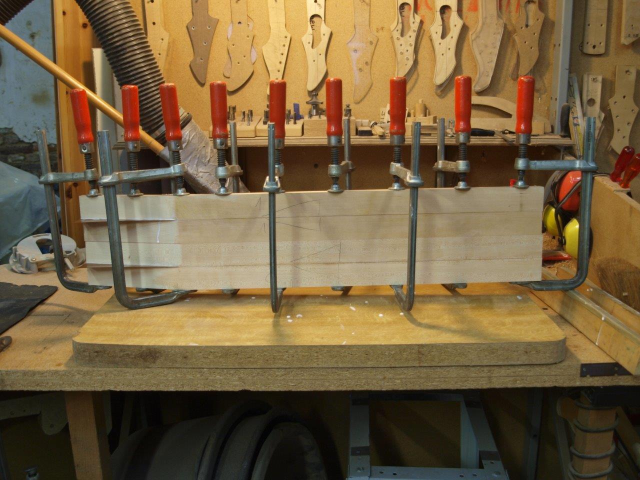

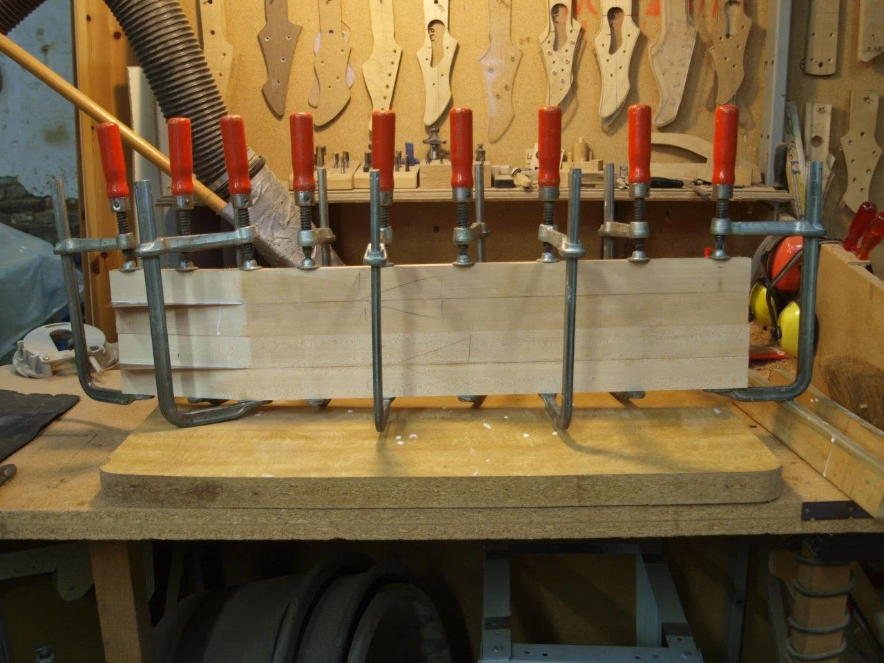

Hab ich grad bei meinen Bildern gefunden: Sind aktuell aus der Werkstatt vom Cristof.
Die Formen sollte erkennbar sein. :-)

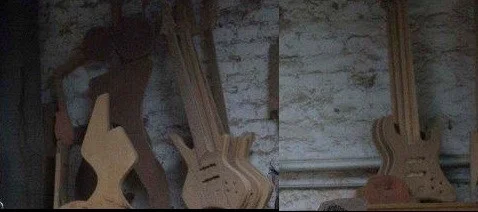

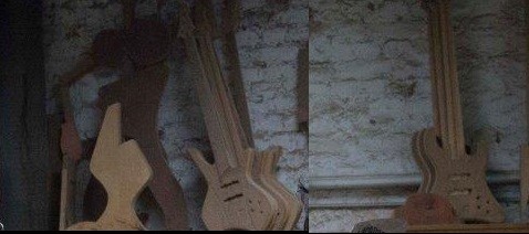

  • #151
Aktuell im Sinne von aktuell???? Das wäre ja krass....!! :O!:O!:O!
Der Genuine wird ja noch als hässlich Weiss lackiert von Esh unter der Marke "Esh Unique Kost" über Christof hergestellt....aber nur auf Anfrage. (Also vermutlich gar nicht :D)
Aber das mit den Serious Rohlingen macht mich stutzig :O!
Der Walter Kraushaar hat die Form ja auch nochmal genutzt....nicht 100% aber erkennbar:
:D
  • #152
Ja aktuell, der Christof versendet an seine Kunden regelmäßig Bilder vom Baufortschritt des Basses. Daher sind die Bilder aktuell. Das mit den Bildern versenden ist "schrecklich". Man sieht wie der Bau voran geht und kann es dann kaum erwarten das er fertig wird. Zumal ich schon seeeeeeeeehr lange warte.

Also, hier mal ein paar Fotos:

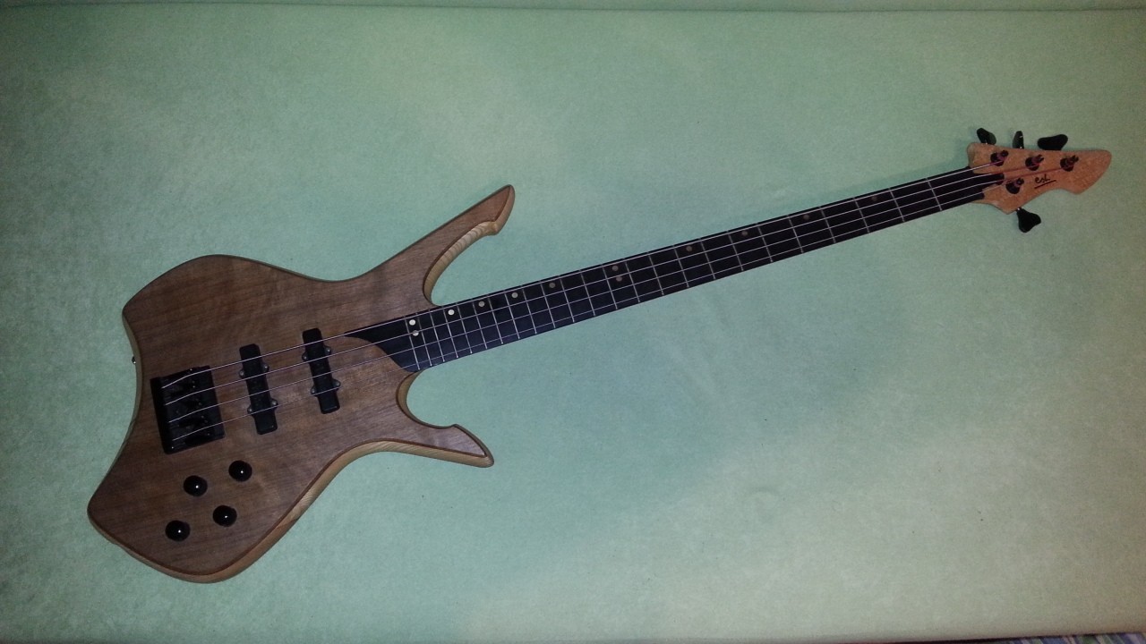

Rückseite habe ich noch nicht fotografiert, kommt heute Nachmittag ;-)

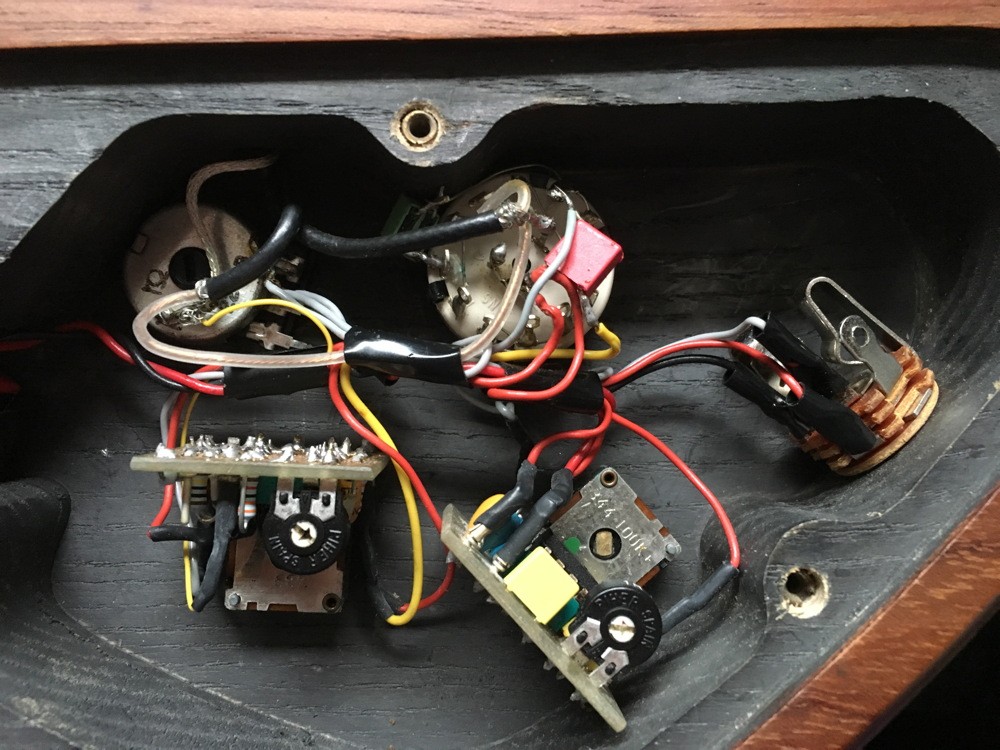

  • #158
Volumen, Treble und Bass sind die Potis, die sich um den vierfach Wahlschalter befinden. Dein "preset" poti befindet sich nicht dort, wo sich meiner befindet. Soviel zu experimentierfreudig :O!. Das ganz dünne gelbe Kabel kommt vom Piezo Element unter der Brücke. An dem Poti dort kann man die Lautstärke des Piezo einstellen. Der andere Poti mischt den Piezo einstellbar zu den vorhandenen Presets dazu. Klasse Lösung eigentlich. Zu den Presets bei meinem Serious:
Stellung 1 ist links: Brücken PU & piezo,
Stellung 2: Hals PU & Brücken PU & piezo
Stellung 3: Brücken PU ohne Piezo
Stellung 4: Hals PU & piezo
Hier ein Bild zum Vergleich und wie wir sehen, ist die Anordnung unterschiedlich :-)
Reaktionen: Zomok und Ens
