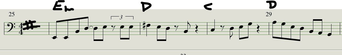

Hallo Leute...
ich (erst seit kurzem mit Theorie beschäftigt) müh mich schon seit Stunden ab..
- Song in "G"
- Bassline ungefähr so..
Eigentlich nur die G-Dur Pentatonik verwendet...
im 2. Takt das F# der G-Dur (als Quasi D-Pentatonik)
im 3. mit C beginnend (also C-Pentatonik)
im 4. einfach G-Pantatonik herabgespielt... (danach Wiederholung (der ersten 3)
So um den 4ten Takt geht´s...
ich will jetzt einmal einen "Aufgang" statt "Abgang" spielen.... und finde und finde nix, was da passt...
weder G noch D Pentatonik oder Tonleiter... mit oder ohne BlueNote..
kann mir vielleicht bitte jemand auf die Sprünge helfen und mir mein Brett vorm Kopf abnehmen...
D und Dis auf der D-Saite als Triolen wie im 1. Takt auf der 4 statt dem G und dann in der Wiederholung die beiden ersten Achtel halt eine Oktave höher scheint mir zu funktionieren.

Da gibts natürlich unzählige möglichkeiten :-)
Die basslinie ist total ok -
nur im 4. takt würde ich auf die 4, anstatt dem G,
eher ein
F# spielen (weil die gr. terz vom D-dur akk.),
oder besser zwei achtel
F# H (!) oder
F# A
Im 4. hast du D-dur, also wenn schon Pentatonik
dann die D(dur)-Pentatonik - also
D - E - F# - A - H
Ich sehe hier kein problem einen aufgang
mit der D-Pentatonik zu finden -
kannst ja auch tonwiederholungen verwenden,
so wie auch am anfang und am ende vom 1. takt (zwei mal das E).
Danke, Danke für die Inputs...
weiss nicht, was ich da letztens für ein Brett vorm Kopf hatte ... jetzt (mit F# und somit der "richtigen" D-Pentatonik) klappt alles...
zB: Start des Aufganges auf E somit D auf die 3 und das F# auf die 4
D auf die 1 wird mir leider zu hoch (Mist, muss ich mir doch einen 5-Saiter zulegen??)
Start auf F#, A, H... alles passt.. werd da was finden..
auch beim Abgang hattet ihr (natürlich) recht... F# klingt hier spannender..
somit werd ich den Abgang jetzt aber von h abwärts spielen;
somit ist das D auf der 3, das F# auf der 4_und... und somit passt das folgende E (aus dem wiederholten ersten Takt) auch in den Lauf dazu... perfekt!!
vielen Dank!!
