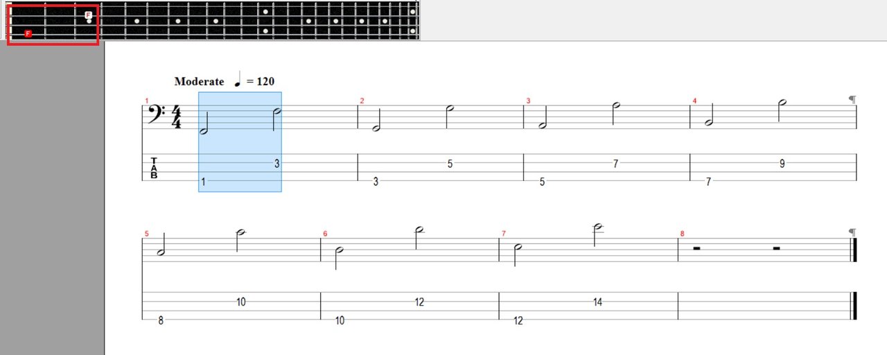

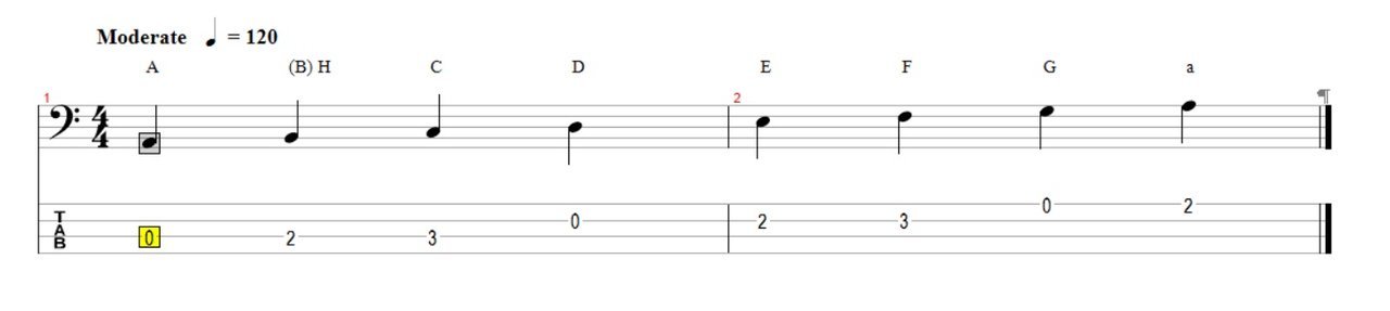

  • #35

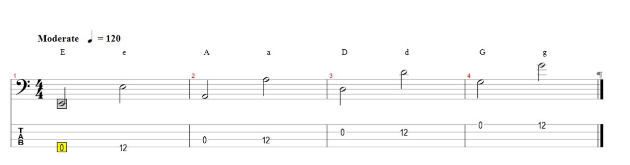

1. Fängst mit dem ABC auf der A-Saite an. A, (B) H, C, D, E, F, G, a
Du überspringst immer einen Bund, außer von H auf C und von E auf F.
Da sind Halbtonschritte. Am besten merken.
Reaktionen: goldbass

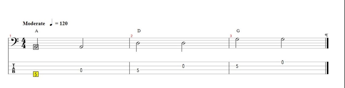

  • #36
Danach würde ich das alles in einer Lage auf den Leersaiten spielen.
Rauf und runter.
  • #37

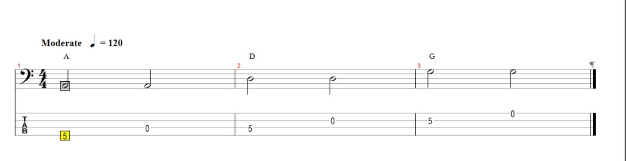

3. Auf dem 5. Bund findest du immer die Leersaite darunter. Aber die klingen anders. Für mich klingt die gegriffene Saite immer etwas
"darker" (dunkler)
Am besten das auch merken.
Einige stimmen ihre Instrumente so.

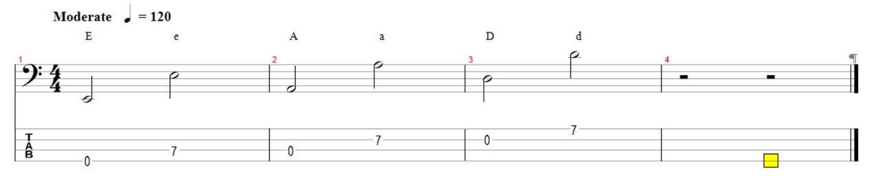

  • #38
4. Auf dem 7. Bund der nächst-höheren Saite findest du die Oktave zur Leersaite.
Das fand ich in meiner 1. Band raus. Danach hat es Klick gemacht.
Auch am besten merken. Aber das hört man finde auch sehr gut, dass es eine Oktave ist.
Ich stimme gerne meine Instrumente nach "diesem Prinzip".
Reaktionen: goldbass und Dale

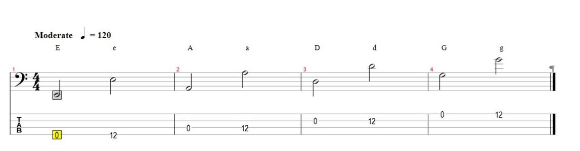

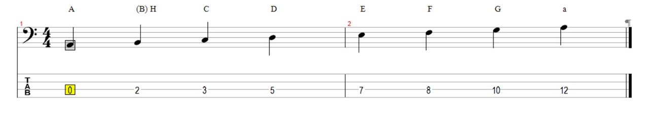

  • #39
5. Auf dem 12. Bund der selben Saite findest du auch die Oktave.
In der Oktave steckt die "8" drin, auch wenn es eigentlich 12 Halbtöne sind. Aber siehe 1. oben. Auf der "Tonleiter" sind es halt 8 Schritte.
