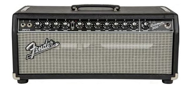

Um das mal für sich zu stellen: Ein neuer Thread mit dem Review zum Amp aus dem Vorschau-Thread.Bilder und Weiteres kommt dann noch...
Kannst du nach nun einer längeren Nutzung was zur Fehleranfälligkeit oder sonstige Problemen sagen, sofern da überhaupt was berichtenswertes ist?
Danke schon mal
  • #178
ich kann sagen, dass das netzteil unterdimensioniert ist, was aber auf so ziemlich alle neueren amps zutrifft.
das ding hat die grätsche gemacht, nachdem ich beim röhrentesten mehrfach kurz hintereinander an und ausgemacht habe.
wurde natürlich schnell in ordnung gebracht, aber mit einem ordentlich dimensionierten netzteil wäre das nicht passiert..
würde dann aber auch wieder mehr wiegen. das sind halt so standard-teile, die in den meisten amps verbaut werden.
also: nicht schnell hintereinander an und ausmachen, sonst ist alles gut! sound ist toll, macht sich hervorragend in
meiner lauten rockband, flexibel und ich bin sehr zufrieden!
